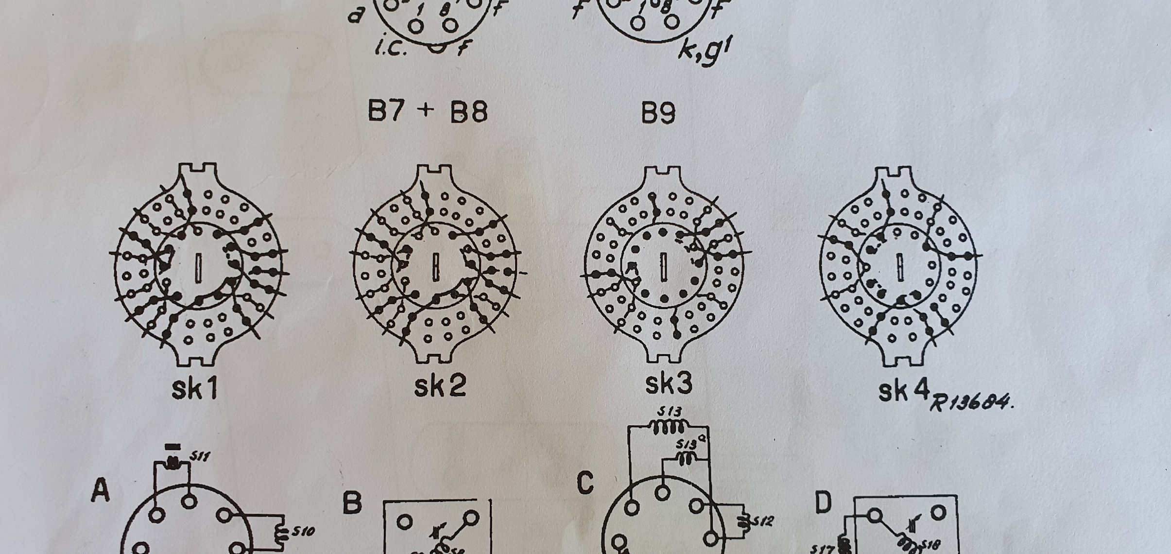

J’ai ça comme doc sur mes galettes

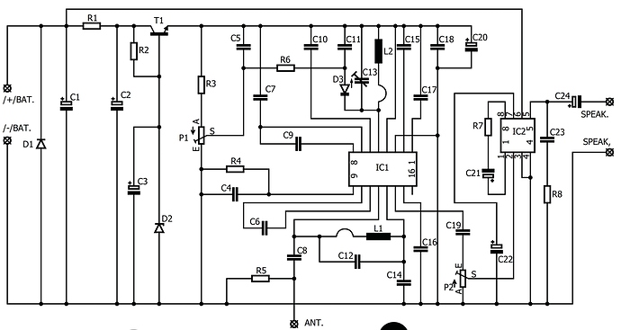

Le schéma interne du module en kit que j’ai mis en lien plus haut proposé par Conrad est ici :
On peut constater que la commande de la tension d’accord par un potentiomètre sur les diodes varicap est extrêmement simple et peut facilement être adaptée selon le besoin spécifique du poste

je pense que le module proposé par @Jeanmonod Henri-louis s’adapterait bien au projet
son alim 9 v est nécessaire que si on l’exploite avec la partie bf
sur l’émetteur du ballast T1 on retrouve du 5 volts pour IC1 avec un courant max inférieur à 10 ma cela ne va pas faire peur ou 6.3 v ligne filaments
donc 2 possibilité d’utilisation
avec ou sans l’ampli bf
a partir du 6.3 v fabriqué l’alim du module demeure chose facilement réalisable
avec la série 78xx par exemple suivant option adoptée
sur le curseur P2 le signal ainsi dosé peut permettre de fournir a l’entrée bf du poste en mode fm un niveau pareil à l’am

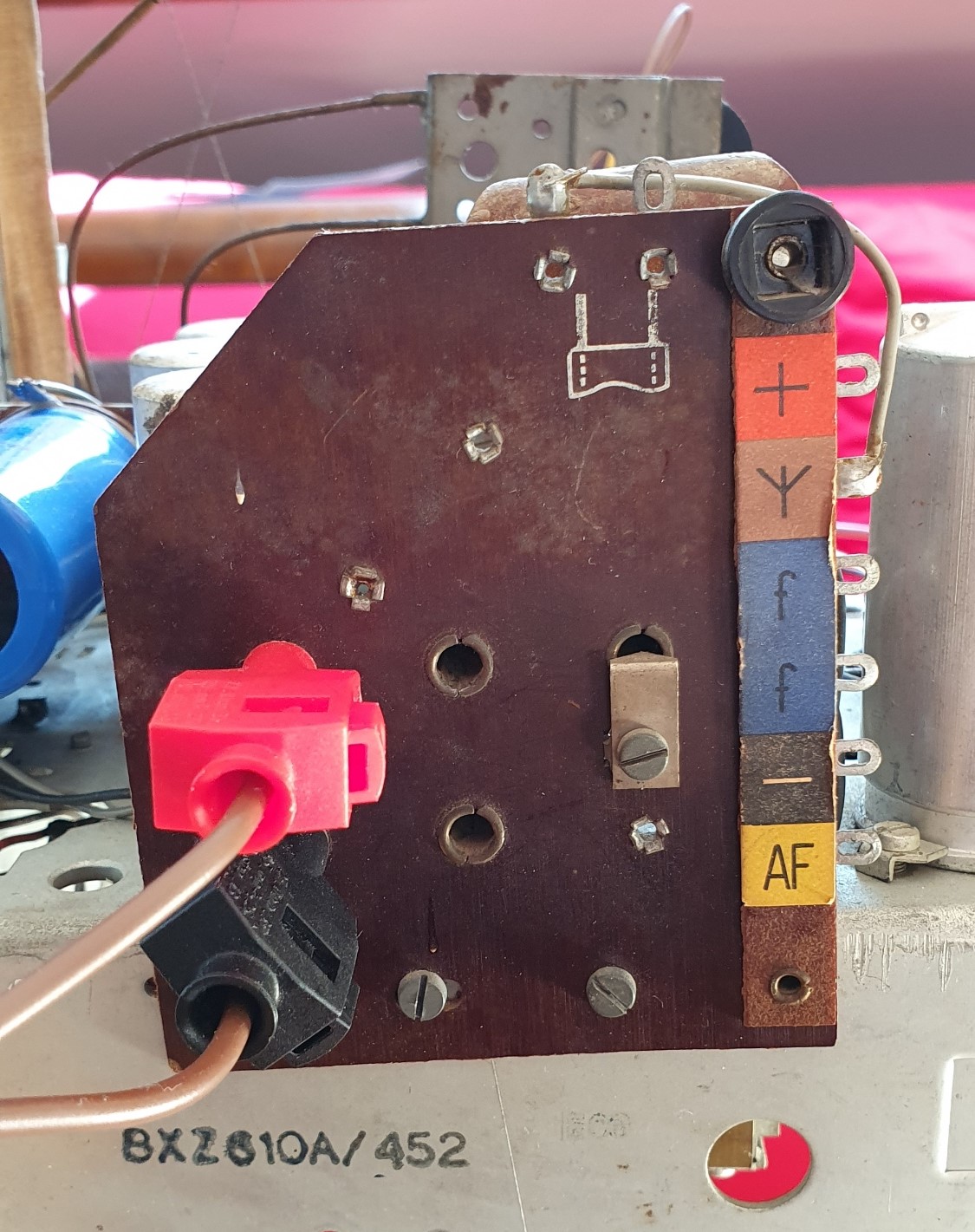

La première concerne l’alimentation. Les branchements du modules devaient être faits sur ces ports :

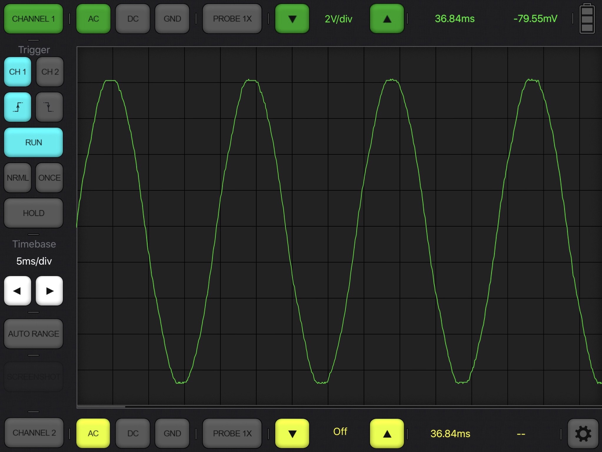

Le module utilisait la tension de chauffage pour s’alimenter, je souhaite faire de même. J’ai mesuré la tension présente à l’oscilloscope :
La tension d’alimentation de chauffage des lampes est de + ou - 8V alternatif.

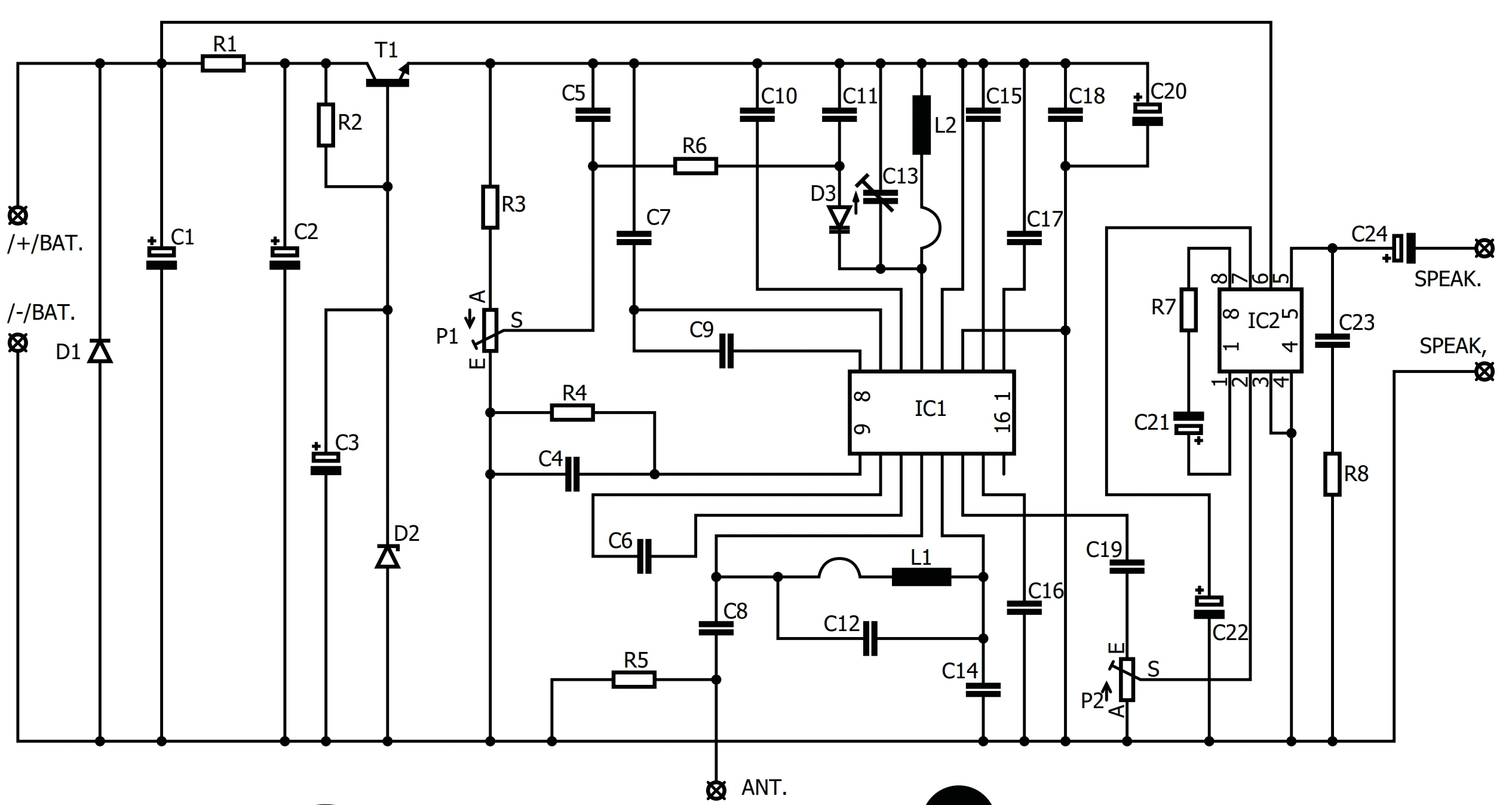

Le récepteur Henri Louis (le voilà baptisé) demande du 9 V continu, cependant le semi-conducteur (je crois que c’en est un) TDA7010 qui est utilisé pour recevoir la radio s’alimente de 2,7V à 10V. La tension d’alimentation de l’amplificateur LM386 (que je souhaite garder pour éviter les parasites entre le tuner et la BF) semble également pouvoir être alimenté avec une tension inférieure. Je me suis donc demandé si la tension de chauffage simplement redressée conviendrait.
Voici la doc du tuner avec le schéma de fonctionnement :

En fait j’ai bien 5,7 V de tension efficace, mais ce qui donne une amplitude 8V.
Je viens de regarder, le f- est en effet relié à la masse, pourquoi est-ce un problème ?
Non car c’est un potar sans fin ! Pour la FM, c’est beaucoup mieux que le module chinois BT/FM … en plus il est stéréo mais le problème principal est l’absence de BT.
Est-ce qu’un condensateur de découplage ne suffirait pas à régler le problème de masse ?
la difference est que votre multimetre mesure une tension efficace et votre oscillo une tension crete a crete
"la difference entre les deux est une coefficent de "sqrt(2)
tension crete 5.7*1.414 =8.06
soit 16V crete a crete
Oui exactement!
Entre la tension crête à crête et la tension efficace, t’aurais pas aussi oublié de diviser par deux?
Non c’est bien ça : 5,7V efficace, 8V d’amplitude, 16V crête a crête.
