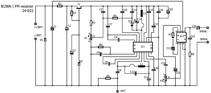

il faut d’abord regarder comment est cable le chauffage
et un fil un cote au chassis ?
par deux fils torsades enroulement de chauffage a point milieu ou point milieu artificiel ?
Le chauffage est construit à l’aide du transfo S4 du schéma suivant (en bas à droite). Une des bornes est reliée à la masse. Il est ensuite accompagné aux différentes lampes et tubes via deux fils torsadés.
Il n’y a pas de point milieu sur ce transfo me semble-t-il.
une simple diode et une capa de 1000 a 2000µf ou plus suivant la consommation de module et si le module n’a pas besoin d’une tension regulée
s’il faut reguler a 5V ce sera plus compliqué
sans cela un petit transfo auxiliaire fournissant la tension idoine
On se contente ainsi que de la moitié des oscillations et on lisse avec le condensateur ?
Sur le schéma du tuner il y a un filtre C1R1C2 qui va bien me lisser la tension j’imagine. En revanche je ne comprends pas l’utilité de la diode D1. Avez-vous une idée ? J’ai l’impression que cela fait un court circuit si on branche la pile à l’envers (ou si l’on y branchait du courant alternatif).
tout a fait et il en faut un gros ( monte meme qq fois a 10000µf), de meme ne pas lesiner sur le courant de la diode
on peu utiliser des diodes que l’on recupere sur le 5V ou 3V de vieilles alims de PC ( faible tension de seuil ,fort courant necessaire pour charger la capa)
Si on effectue un redressement en pont à partir d’une tension alternative référencée à la masse, le négatif n’est plus au même potentiel et la sortie BF du module ne peut être connectée à la masse châssis.
Evidemment, cela n’a pas d’importance si le module utilisé son propre ampli, sinon, il faut utiliser un petit transfo BF d’isolement.
On peut aussi augmenter la tension en utilisant un doubleur.

bjr,
c’est ce que j’ai fait:
alim-6-3-5v-1
De toute manière, je ne sais pas pourquoi, on se pose tant de questions puisque sur son module, il y a déjà une régulation série! d’abord, filtrage: C1,C2,R1, ensuite régulation : T1,R2,C3,et la zener D2, que veut-on de plus? Au vu de sa situation, disposant d’un amplificateur qui paraît efficace,sur ce poste, il na même pas besoin de la partie BF du module, il lui suffira de débrancher la « pin » 6 du CI, mettre le pot de volume à zéro, et prélever le signal sur C19, et l’affaire est dans le sac, avec une consommation minimum! Finalement,il suffit de redresser le 6,3V,en simple alternance, et raccorder au module.

pourquoi une zener ? un simple diode de redressement suffit
Oui vous avez, une simple diode de redressement.
C’est son alimentation (+) Si il n’est pas utilisé, pourquoi l’alimenter (a noter, que l’opération n’est absolument pas indispensable,car avec le pot à 0,il consomme très peu.). Pas besoin de zener ,dans ce cas, elle est déjà sur le module.
Si on se borne à n’utiliser que le circuit récepteur sans l’ampli, on peut modifier le montage du kit ainsi :
D1 au lieu de protéger le module contre les inversions de polarité vient montée en série et sert au redressement.
L’alimentation filtrée par C1, R1, C2 et régulée par T1 avec la diode zenner D2 est déjà complète.
On peut sortir ainsi le signal directement sur P2 et le câbler sur la sortie, si nécessaire avec le condensateur C24 dont la polarité sera à déterminer selon le circuit.

Cela fonctionne! J’ai raccordé le module en mettant simplement une diode (sans condensateur, j’ai misé sur le CRC).
J’avais un petit bourdonnement qui a disparu en changeant le câble qui conduit le son par un câble blindé.
