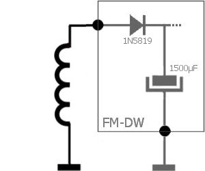

On me propose cet ancien post…Je le lis, c’est intéressant…Par contre la représentation de ce schéma me semble bizarre.
Pas vous ?
Peut-être mettre le lien vers l’emplacement où tu as trouvé ce schéma Joël :
https://paleophonies.com/FM-DW/FM-DW_FR.htm

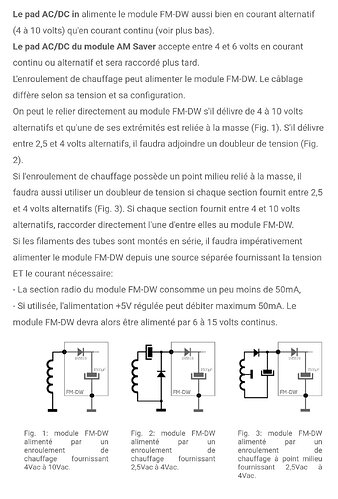

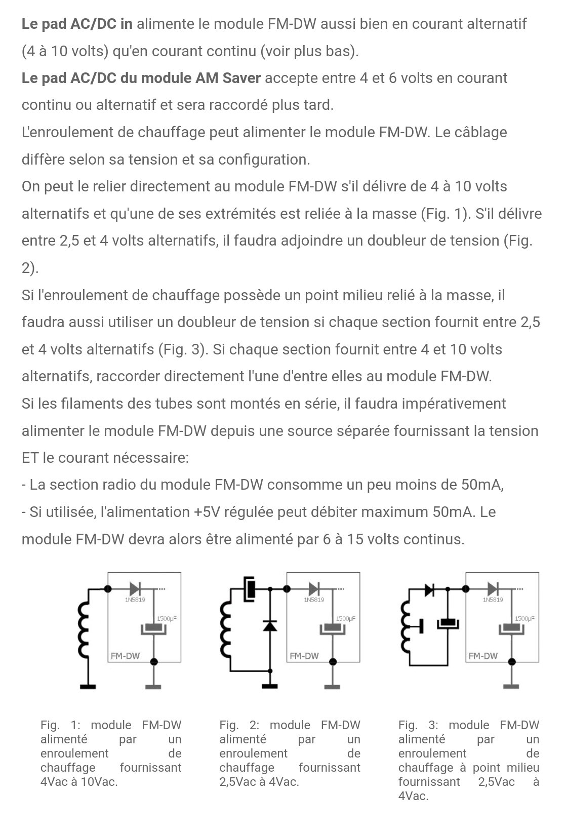

Schéma qui n’a rien à voir avec le module FM5 mais avec le module FM-DW de David Winter, @tsf75 , dont voici la partie du document au complet :
Que trouves tu bizarre ?
C’est ce qu’on appelle un schéma de principe afin d’expliquer le raccord au bobinage secondaire 6.3V du transformateur d’alimentation du poste.
