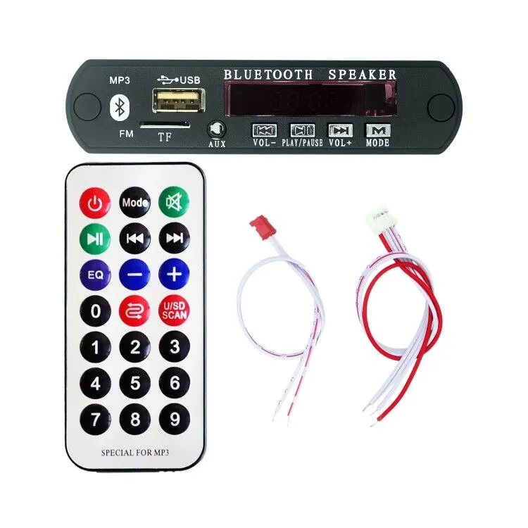

Il serait préférable de poster la photo du module pour @jlouis89 ou de la référence aliexpress pour @bricoleur50.
Oui, merci, je ferai des photos.

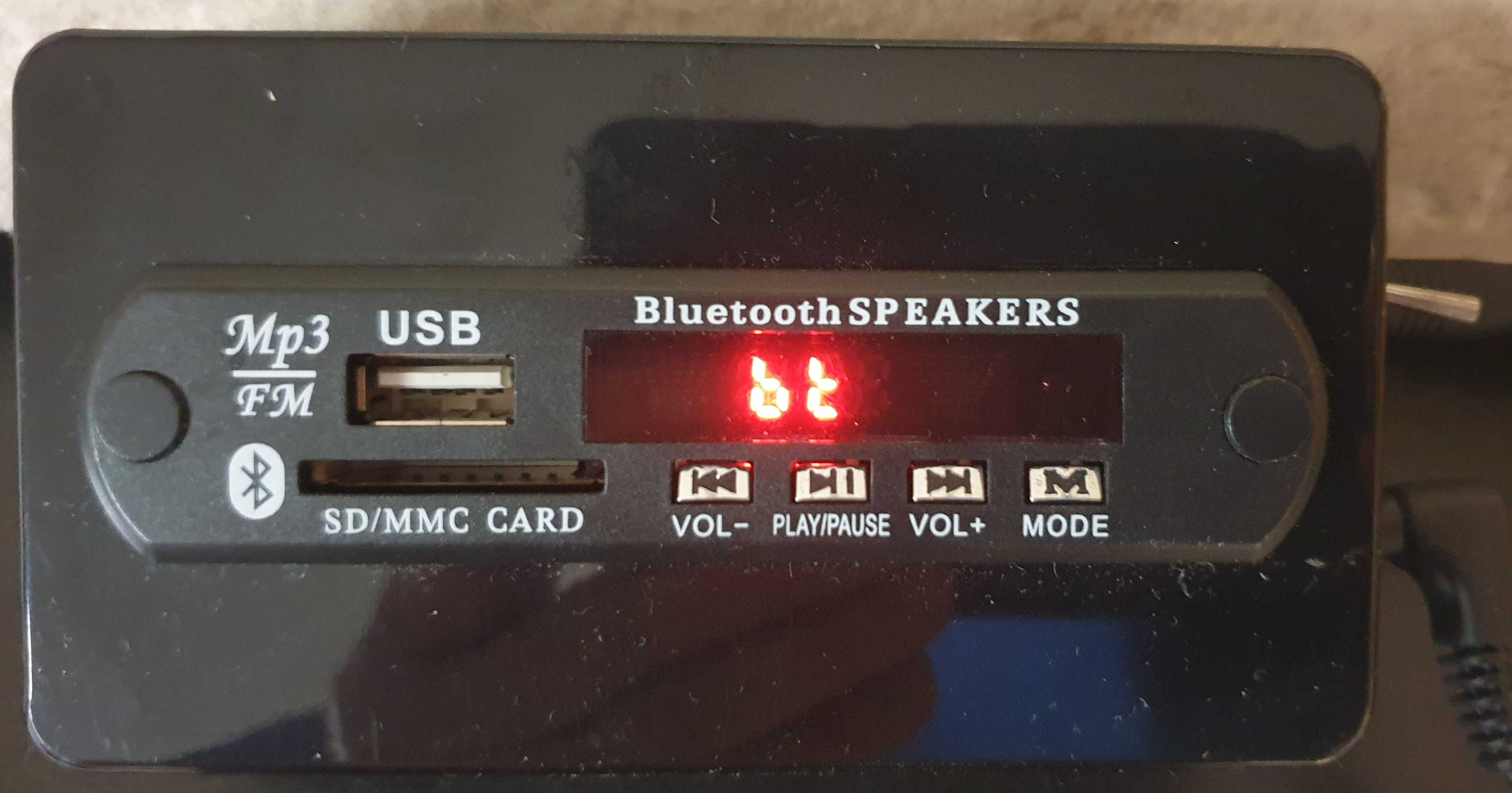

Le mien démarre toujours en mode bluetooth !
Je me demande s’il y a possibilité de démarrer sur le mode de notre choix. Existe t-il un mode d’emploi pour ces modules ?
Je ne pense que vas trouver une notice !!!
Comme je l’ai écrit dans le précédent post, si je sélectionne par exemple la FM et que je l’arrête par la télécommande ou même « sauvagement » en retirant l’alimentation au prochain allumage il repart en FM.

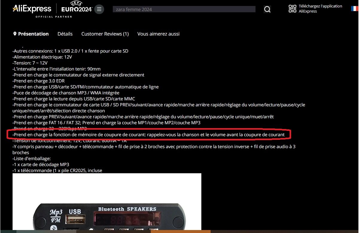

Il faut prendre des modules ayant la fonctionnalité « power off memory », et ainsi le module redémarre dans l’état ou il était lors de la dernière extinction.
A+
Jean-Marc

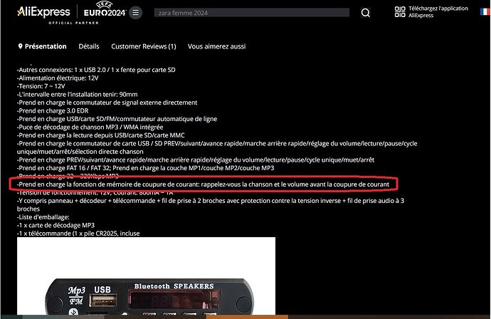

a priori celui ci est bon:
Dans le descriptif:
Ah, intéressant cela. Je vais regarder sur les annonces, si je vois cette fonctionnalité.
Nous y voilà !
Merci beaucoup, Domi.
