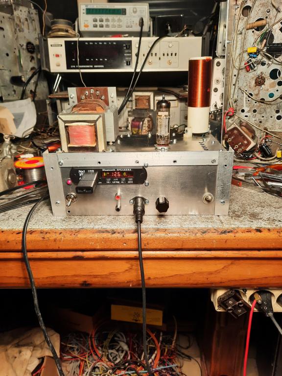

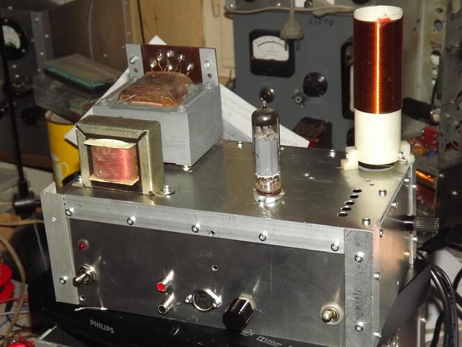

Module FM8T (T comme Totolagalène!)
Simple, sans antenne ni CV ni potentiomètre; avec 2 tubes des plus courants (EL84 et EF80).
A la portée de tous… >>>
4 « J'aime »
Mais, Z’encore :wink: ?
Vivement la suite :smiling_face:
Joli, mais… pas de protection au niveau des cosses du répartiteur de tensions du transfo ? :electrocution3:

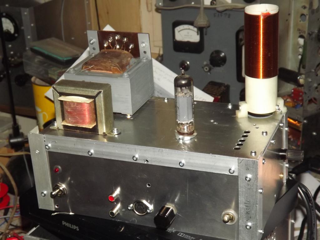

D’ailleurs je me suis trompé de photo, celle ci était le proto avec source auxiliaire, avant d’y implanter le module chinois à 8 roros.
Ca fait rechanter tous les vieux postes de la maison sur les petites ondes (qui en sont tous équipés) dans un rayon d’environ 5 mètres, soit en stations FM (soit en autres sources au choix , en option).
Je n’ai bien sûr rien inventé, juste l’idée d’utiliser une grosse self (facile à réaliser sur un morceau de tube "électricien " diamètre 40 mm) qui rayonne sans besoin d’antenne, et d’utiliser les 2 tubes au maximum de leur possibilité permise (courant cathode 75 mA pour la EL84 et 15 mA pour la EF 80).
PS: Il suffit de placer l’engin près d’un vieux poste et de chercher la réception en PO, il y a seulement un ajustable pour se décaler un peu au cas où la fréquence serait déja occupée.

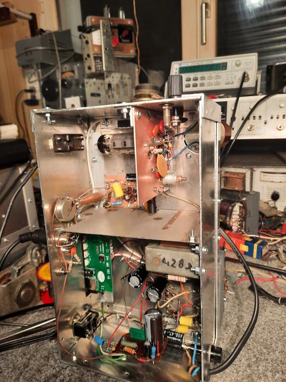

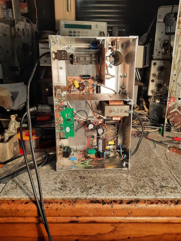

Certains curieux ont demandé ce qu’il y avait dans la boîte; pour leur faire plaisir voici quelques photos >>>
5 « J'aime »

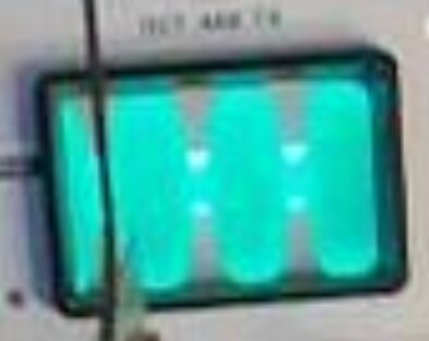

Voici l’enveloppe de modulation de mon module FM8T.
EL84 en oscillateur Colpitts modulé par l’écran avec une EF80 >>
Résultats époustouflants!
Un schéma ! un schéma ! Un schéma ! :pray:

Difficile d’apprécier l’enveloppe :
L’appareil de Toto a la myxomatose!
Je viens de gribouiller le schéma, à voir dans le sujet en question.
Après je ferai une autre photo de l’enveloppe…
