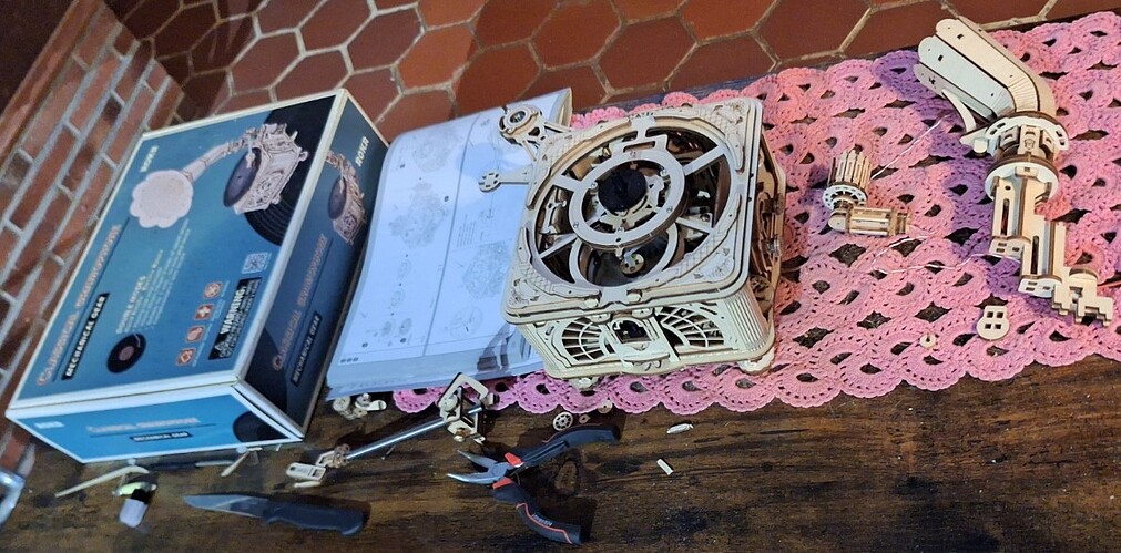

Mon cadeau d'anniversaire
vue de l’engin assemblé sur ce site.
Lit donc des disques vinyles, avec cellule classique et même port USB.
Aucune critique ici, mais l’Expérience Musicale Authentique me semble un peu exagérée !
J’imagine que l’électronique incorporée trafique le son pour le rapprocher de celui d’un vrai.
J’en suis à peu près au 3/4, j’en fais un peu de temps en temps dans le salon, surtout cet été avec les canicules à répétition, mon atelier est un véritable four ! ça reste une maquette complexe à monter, pas à la portée d’enfants.
Look ultra kitch !

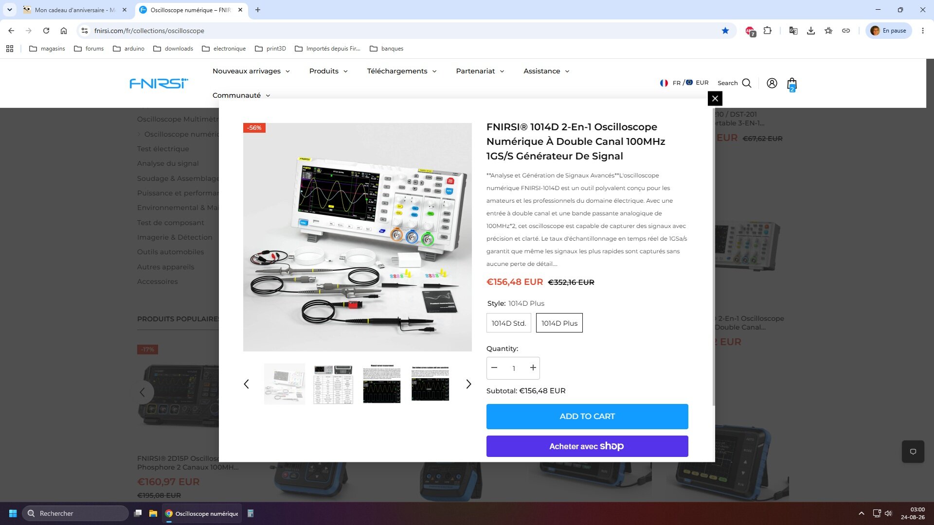

je m’offre à moi-meme :

Joyeux anniversaire également surtout que ce cadeau est vendu moitié prix; cependant je trouve qu’il y a beaucoup de choses en ce moment qui sont proposées avec de sacrées réductions.
Bonnes mesures.
Patrick.
sans la réduction, ce serait beaucoup trop cher. Disons que c’est probablement le juste prix pour un modèle d’entrée de gamme et surtout pour une marque pas forcément réputée pour les oscilloscopes…
Quelle marque non chinoise est « réputée » pour les oscilloscopes analogiques aujourd’hui ?
Siglent, Rigol, GWInstek par exemple. Même s’il y a des critiques, et que tous les modèles d’une marque ne sont pas forcément au même niveau. Je ne dis pas non plus que Fnirsi, Owon ou autres ne sont pas bons, les marques évoluent et cela dépend du besoin et du prix. Mais il y a moins de risques de mauvaises surprises avec certaines marques. Et à 150€, ce sera logiquement nettement mieux qu’un vieux tromblon analogique payé pas beaucoup moins cher et dans un état incertain.
Voir ici sur EEVblog

apres réflexion ou réflection, j’hésite entre siglent sds1202x prix HT
et hantek dso2c10
le fnirsi fait vraiment trop jouet
je ne me servirai pas des 3/4 des fonctions présentes
