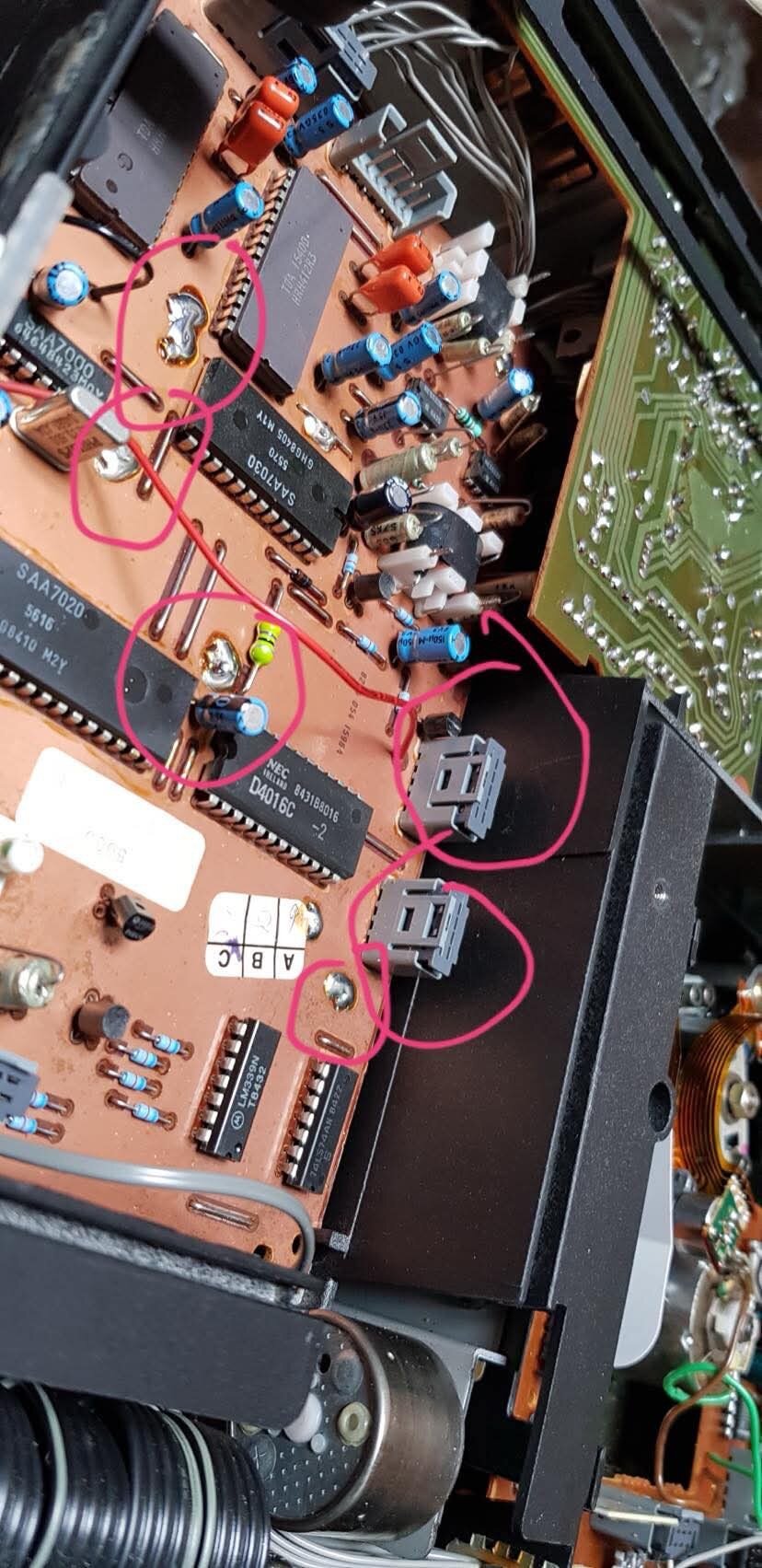

Bonjour, pour info j’ai sur un CD104 d’un ami, pratiqué une révision d’après un tuto trouvé sur le net. Je n’ai fait qu’une partie de cette révision et il fonctionne parfaitement à ce jour.
