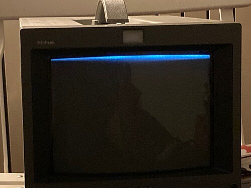

Bonjour à toutes et tous, j’espère que vous allez bien.
J’ai acheté un joli petit pvm sur ebay. :smiling_face_with_three_hearts: Il a très bien fonctionné un jour ou deux.

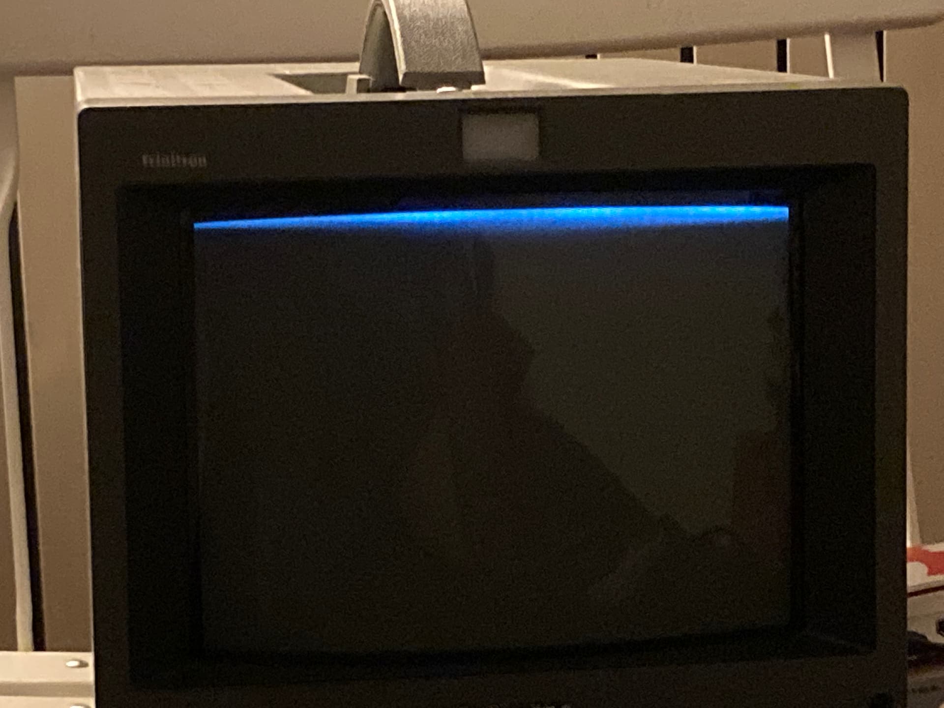

Depuis, après quelques minutes d’utilisation (temps variable parfois au bout de 10 minutes, parfois au bout de 30 minutes, ou plus) on voit des petits traits rouges et bleus en haut de l’écran et un voile jaune couvre l’intégralité de l’écran. :face_vomiting: le son fonctionne sans souci toutefois.
Il arrive que cela s’arrête au bout de quelques minutes, ou cela reste. Eteindre rallumer ne change rien. Appuyer sur les différents boutons non plus. Bouger les fils derrière non plus.
Lorsque le bug se produit, et que j’éteins la source vidéo (branchée en rgb via bnc), on note un halo blanc tout en haut de l’écran.
Lorsque le pvm est de bon poil et qu’il ne bug pas, l’écran est bien noir quand j’éteins la source vidéo.
Mais - vous me donnerez votre avis - c’est peut être de ma faute :frowning:

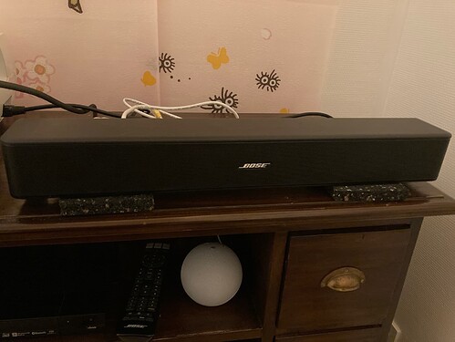

En effet, en attendant de lui trouver une place, je l’ai laissé quelques jours derrière mon enceinte Bose. :cold_face: J’ai même plus tard posé l’enceinte Bose dessus. :hot_face:C’est après avoir mis la Bose dessus (éteinte pourtant) que j’ai vu le bug pour la première fois. :see_no_evil:
Shame … je croyais naïvement que ces machines étaient increvables, aussi n’ai-je vraiment pas fait attention.
J’ai aussi remarqué juste après que l’image n’était plus droite. Elle penche désormais légèrement vers la droite…
Avez-vous déjà vu cela ? Auriez-vous une idée sur la source du problème ? Cela vous semble-t-il difficile à réparer ? Il va donc me falloir trouver un réparateur à Paris ou région.

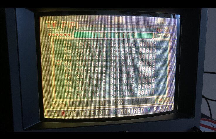

y compris les masques des Sony n’aiment pas trop les champs magnétiques c’est un vrai péril jaune (votre photo)
c’est pour cela que l’on procéde à une démagnétisation rapide à chaque remise en service du tvc avec un circuit dédié (démagnétisation ) créé par des bobines de démagnétisation autour du tube …

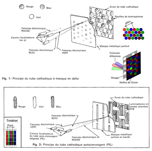

d’une façon générale qu’on le veuille ou non le champ magnétique existe toujours le terrestre on ne peut y échapper donc d’office circuit de démagnétisation trinitron ou PIL
le masque peut s’apparenté a un moustiquaire chaque moustiques émis par les canons Rouge Vert Bleu passe par une maille du moustiquaire maille rouge pour le moustique rouge ect si un champs magnétique a magnétiser (outre mesure) le masque une anarchie de parcours des moustiques (électrons) ne passent plus par la bonne maille et ne viennent plus piquer le bon luminophore et pique le voisin qui devient rouge de colére ou jaune :grinning_face_with_smiling_eyes:
on peut y remédier
donc chaque fois que l’on allume le tv la démag se met en service
dans votre cas peut être que la démag du poste ne parviendra plus a démagnétiser
il faut procéder soit par bobine de démag extérieure (champ alternatif)
soit par aimant permanant tournant (plus difficile)
soit par astuce de chacun
j’ai la mienne aussi comme @Welscher_Raymond à la sienne aussi :rofl:et bien d’autres
à suivre…
ps (pour le trinitron le moustiquaire et constitué de fils verticaux )

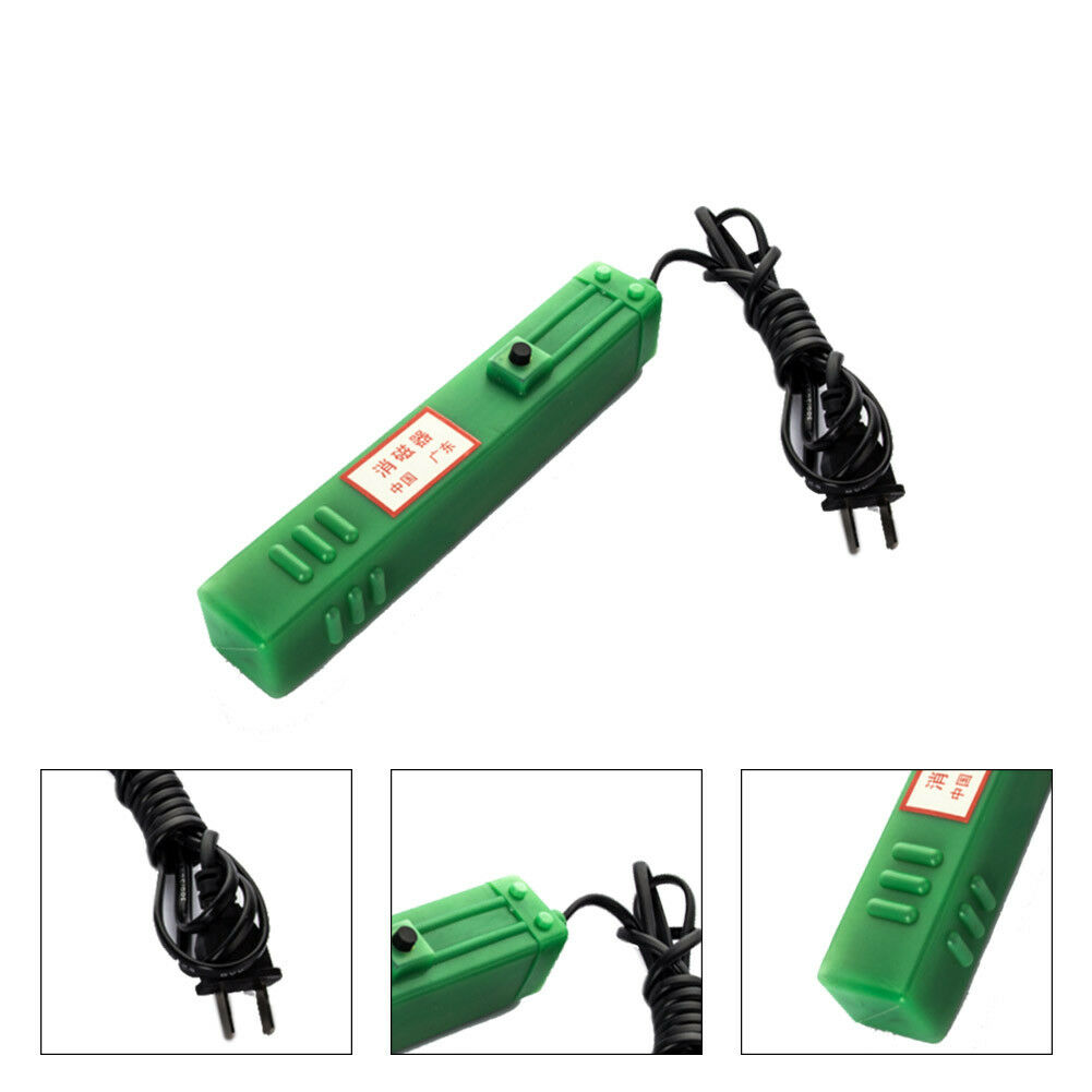

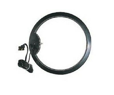

Bonjour Phil751,
Une pollution magnétique sévère dûe à une enceinte acoustique avec un aimant puissant est difficile à faire disparaître avec la seule démagnétisation de bord du TV. il faut recourir à une bobine externe plus puissante.
Voir les 2 photos en PJ.
Celle en cercle est la bobine classique utilisée dans tous les SAV TV couleur depuis les années 60.
La seconde, verte, est un produit Chinois actuel.
Recherche pour achat; chercher:
« bobine de démagnétisation » ou « degaussing coil »
