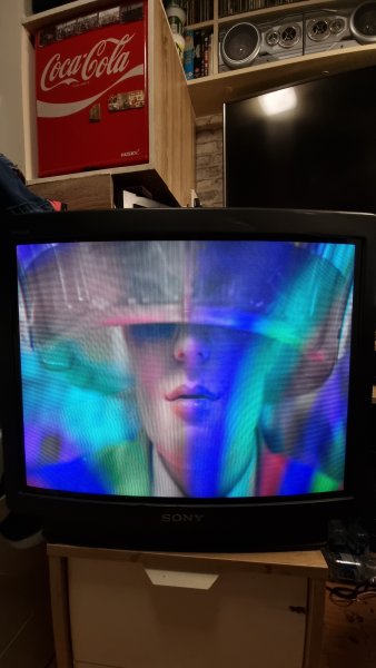

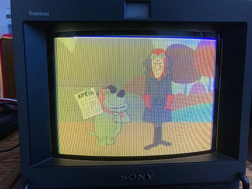

Mon pvm Sony 9041Qm a chopé la jaunisse!

Quelques images archivées pour reconnaissance de symptôme.
Ce TV Sony Trinitron a sûbi un choc brutal provoquant un déplacement rédhibitoire de la grille de sélection des couleurs.
Le TV est fichû; CRT à remplacer.

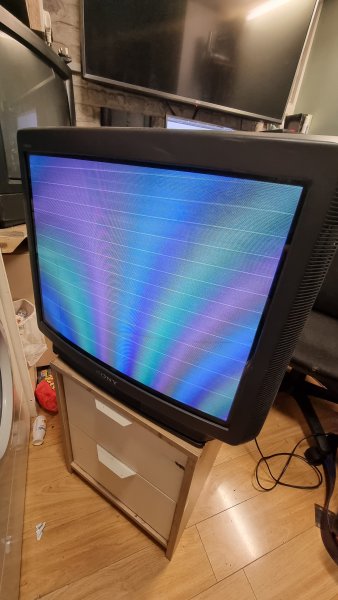

Oula !! Effectivement j’en suis loin. Le plus bizarre c’est que ça n’apparait pas tout de suite. C’est ce que j’ai du mal à comprendre.
Pourquoi cela apparait-il après quelques minutes, ou pas, puis apparait et disparait.
Quel drôle de phénomène.

Bonjour Phll751,
En regardant à nouveau votre cliché d’écran, le jaunissement semble trop régulier pour être simplement une pollution magnétique.
Il peut y avoir de nombreuses autres causes, possiblement complexes.
Si vous mettez le réglage « intensité couleur » à zéro, la dominante persiste ?
Avez-vous la possibilité d’afficher une image Noir & Blanc? (mettre photo SVP)
idéalement, un quadrillage de convergence.

Bonjour Jérome, bonjour à tous.
Merci d’avoir pris le temps de me répondre, c’est adorable ! J’ai donc ressorti « la bête » de son carton.
1- Après allumage.
Après allumage, l’image est tourjours ok, juste un peu penchée comme c’est le cas depuis le début (on m’a dit qu’il fallait faire tourner le yoke, mais j’ai trop peur haha).
Je n’ai pas de réglage « intensité couleur » à ma dispo (sauf erreur car je ne connais pas du tout ces matériels).
Voici l’image à l’allumage. A l’oeil c’est parfait, sur la photo moins.

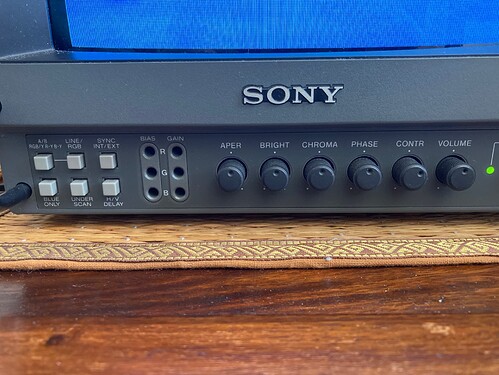

Voici les boutons à ma disposition :
Tourner le bouton « Chroma », dans un sens ou l’autre, ne génère aucune changement. Idem avec le bouton « phase », semble ne servir à rien. Idem « Aper ». Seuls les boutons Bright, Contr et volume fonctionnent.
Quand j’appuie sur BlueOnly, l’image à l’oeil est noir et blanc. Sur la photo on voit des taches de couleur.

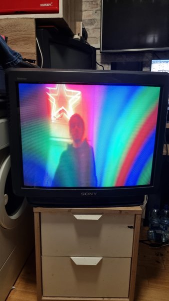

2- Après apparition du bug.
J’ai allumé le pvm à 14h08. Je constate à 14h17 que le voile jaune est apparu.
Si j’éteins la source vidéo il y a un halo blanc horizontal (avais déjà posté la photo à l’ouverture du ticket) tout en haut.
Au hasard, j’ai appuyé sur « Blue Only » puis A/B RGB/ Y R-Y B -Y et l’image est redevenue normale.
Pas de changement pour les boutons.

@Phil751:
Vous êtes en entrée RVB, donc le réglage « Chroma » (intensité couleur) ne fonctionne pas. C’est normal, ne fonctionne qu’en PAL/SECAM/NTSC (signal vidéo composite).
Idem pour « Phase »: c’est le réglage de Teinte en NTSC.
Le « Blue Only » donne un écran tout bleu en PAL ou NTSC.
Sert pour des calibrations Pro.

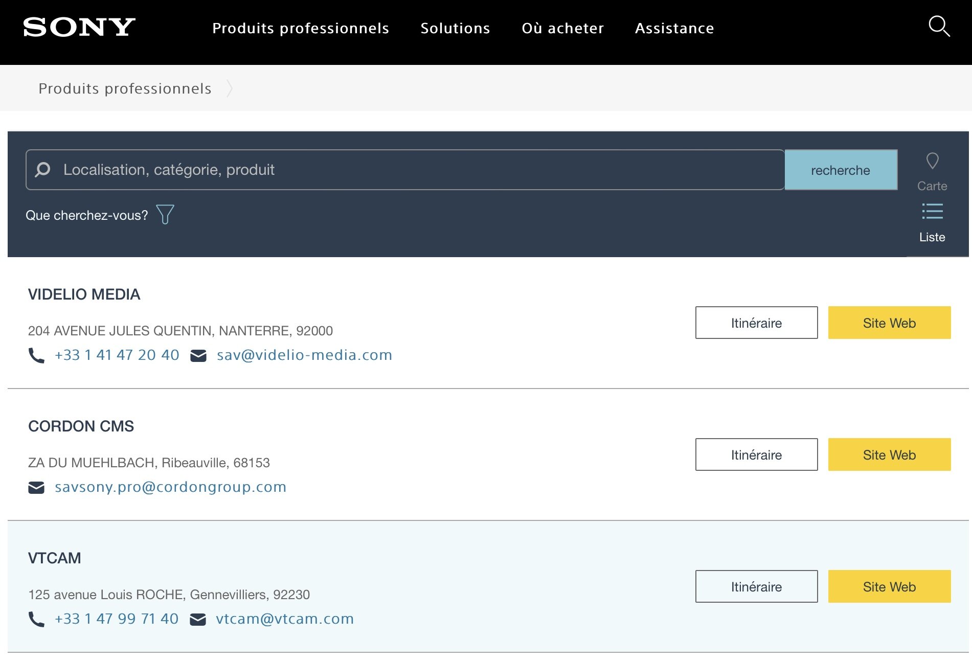

Réparation:
La série PVM et BVM de chez Sony sont des moniteurs professionnels.
Ce sont des produits performants, mais de circuiterie interne complexe.
J’ai cherché qui dépanne du matériel Pro Sony:
site Sony:
https://pro.sony/fr_FR/where-to-buy/support-asc
Capture d’écran des stations techniques en Ile de France en PJ.
Appelez-les, donnez le modèle exact, décrivez la panne.
Cordialement
jhalphen

@Phil751: OK & tenez-nous au courant.

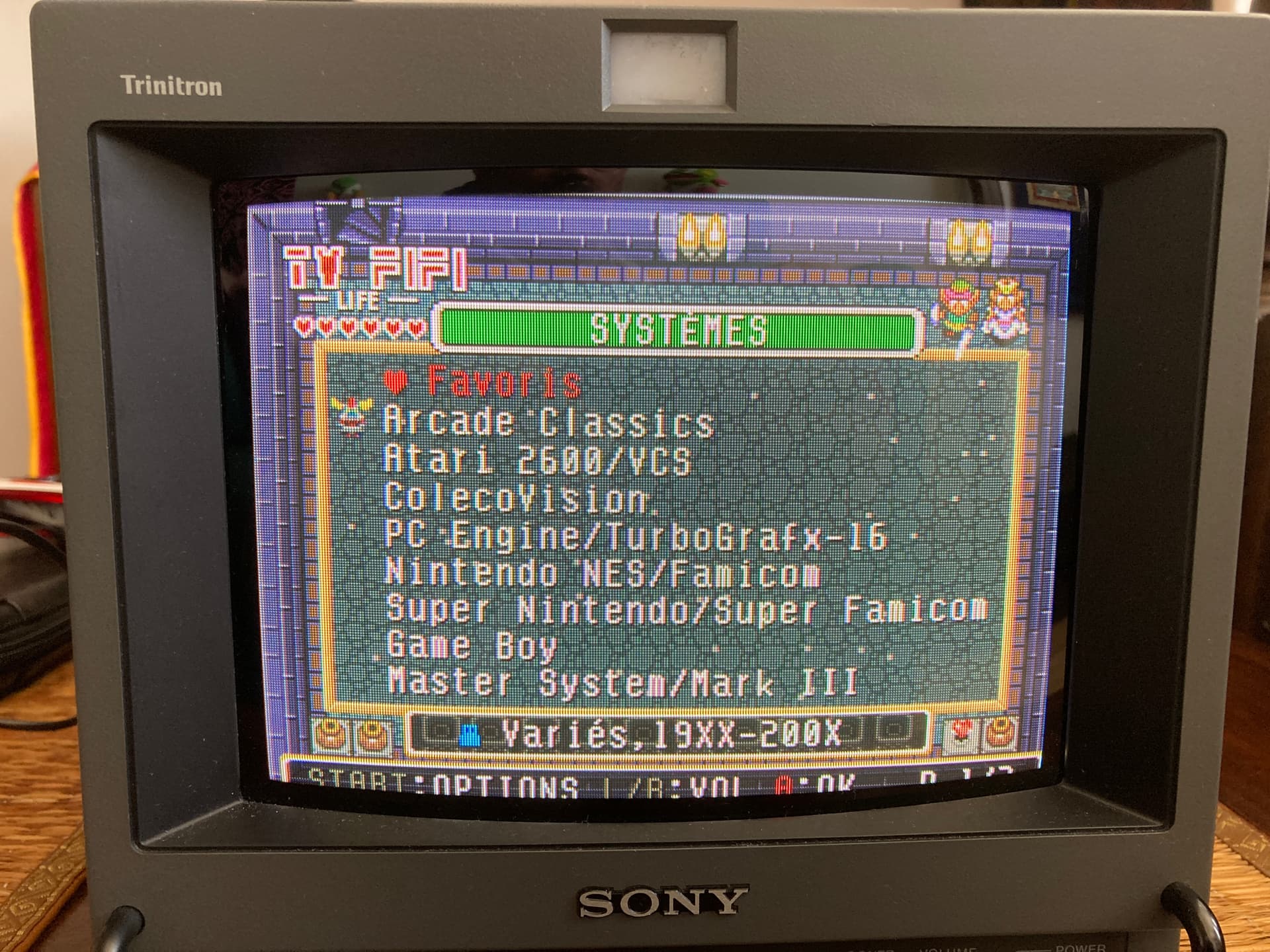

Votre photo d’écran avec une image N&B (dessin animé) est propre.
On ne voit pas de traces de moirage dû à une magnétisation.
Perso, je pense à une dérive thermique dans un des amplis RGB.
Plus précisément, R et G, car R+G = Jaune
mais ça n’est qu’une supposition…
ça peut être aussi bête que des contacteurs sales quand vous commutez
les modes d’affichage A/B - RGB - Y/R-Y/B -Y.
car vous dites « et l’image est redevenue normale. »

Le technicien de la Société VTCam me propose de prendre le pvm et de m’établir un devis gratuit. J’irai leur déposer en début de semaine et vous tiendrai au courant.
Le premier avis fait un peu peur. Le technicien dit : « J’ai bien peur que le problème que vous décrivez provienne d’un tube cathodique qui est entrain de lâcher (cathode bleue charbonnée ou défectueuse). Dans ce cas, il n’y a rien à faire, les tubes neufs n’étant plus ravitaillés par SONY depuis longtemps. Vous pouvez toutefois nous confier votre moniteur en réparation, pour confirmer ce diagnostic. »

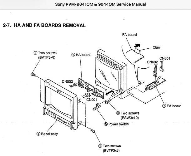

@Phil751: avant d’envisager le pire (Tube Cathodique HS), je regarderais l’hypothèse « contacts sales » des commandes en face avant.
En PJ: la partie démontage/accès au panneau de contrôle de votre moniteur, doc PVM-9041QM téléchargée Elektrotanya.
C’est la carte HA.
