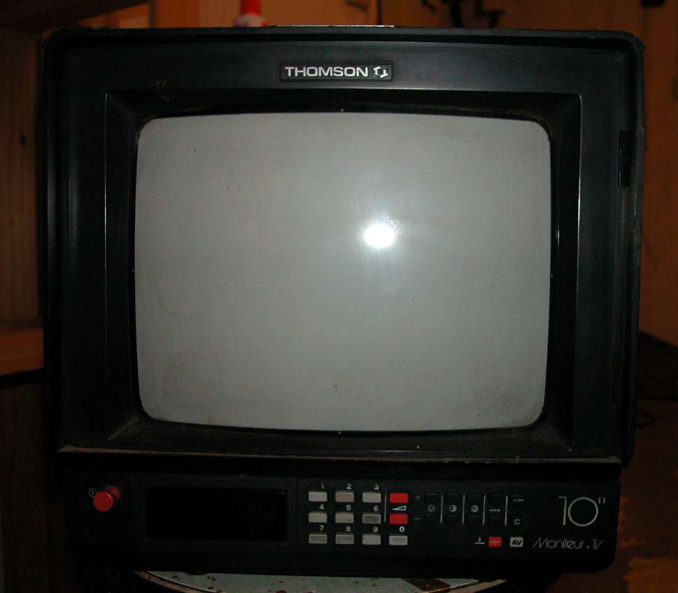

Et merci pour ces premiers commentaires. Je ne suis pas sur que ça servira à quelque chose mais à tout hasard je joins une photo.
Cet appareil est un téléviseur portatif aussi utilisé comme moniteur, c’est pour ça qu’il porte les deux appelations. Ecran 10" couleur. Alimentation en 220V alternatif ou 10 à 30V continus.
Il vient d’un rebut suite à déclassement par les P et T. En imaginant qu’ils l’ont utilisé pendant 20 ans il daterait donc des années 80 environ mais je n’en suis pas sur. J’en ai 5 comme ça et je voudrais bien les remettre en état quitte à en cannibaliser un ou deux pour sauver les autres. Compte tenu de son allure cette télé a fort probablement été vendue dans le public aussi.

BONSOIR:
le M25FF est un chassis B3;et le C25TF31, est un chassis B3/B,avec pour info :THT 534TX0121,platine chroma 596TX1606,la TC 925TX0392.

bonjours
je connais ce tele c’est un icc3 en version 10’’ il tombe presque pas en panne je doit pouvoir vous trouver le schema
en parlant du b3 personne pouvait vous aider
deja donner moi vos panne il y a des chance que l’on s’en sorte sans schema
au cas ou je vous trouve le schema se sera des photo -copie
dans un premier temps verifiez toutes les soudure il y en as beaucoups qui lachent apres changer l’accu de memmoire (attention si vous le changer pas et qu’il est trop vieux il risque d’exploser j’ai souvent eu le cas)

Quelques explications : au départ je n’avais bien sur que la référence du télé qui est marquée sur l’étiquette à l’arrière ( au moins j’avais ça !!!) C’est en cherchant sur le net que j’ai trouvé à trois reprises la référence du chassis correspondant et à chaque fois la même : chassis B3/B10 pour les deux modèles. Des correspondances chassis- télé oui j’ai trouvé mais de schémas : nib. De même il n’est nulle part fait mention d’un chassis icc3. Mais si vous le dites…
J’ai 4 télés d’un modèle et un de l’autre. Les deux modèles se ressemblent beaucoup de l’extérieur pour ne pas dire que ce sont les mêmes. J’ai récupéré le tout chez un ferrailleur et manifestement c’est un déclassement et mise au rebut des P et T.
Ils étaient stockés sous un toît de hangar mais à l’air libre tout de même et depuis combien de temps ?.. Ils ont tous un post it dessus marqué H.S.
J’en ai branché un et il a démarré au 1/4 de tour mais il ne fonctionne qu’en AV, c’est à dire parabole ou source extérieure K7 ou DVD. Rien à faire avec l’antenne rateau. Probablement le tuner qui est kaput…
Je n’ai pas encore branché les autres car avant de le faire j’ai pensé qu’il valait mieux avoir quelques munitions d’avance en l’occurence le schéma. C’est donc le schéma complet que je recherche et non pas seulement le plan d’un étage particulier. Bien sur je suis prêt à participer aux frais. Une photocopie si elle est lisible me convient parfaitement sinon scan et mail. Je suis blindé avec l’ADSL à 1méga

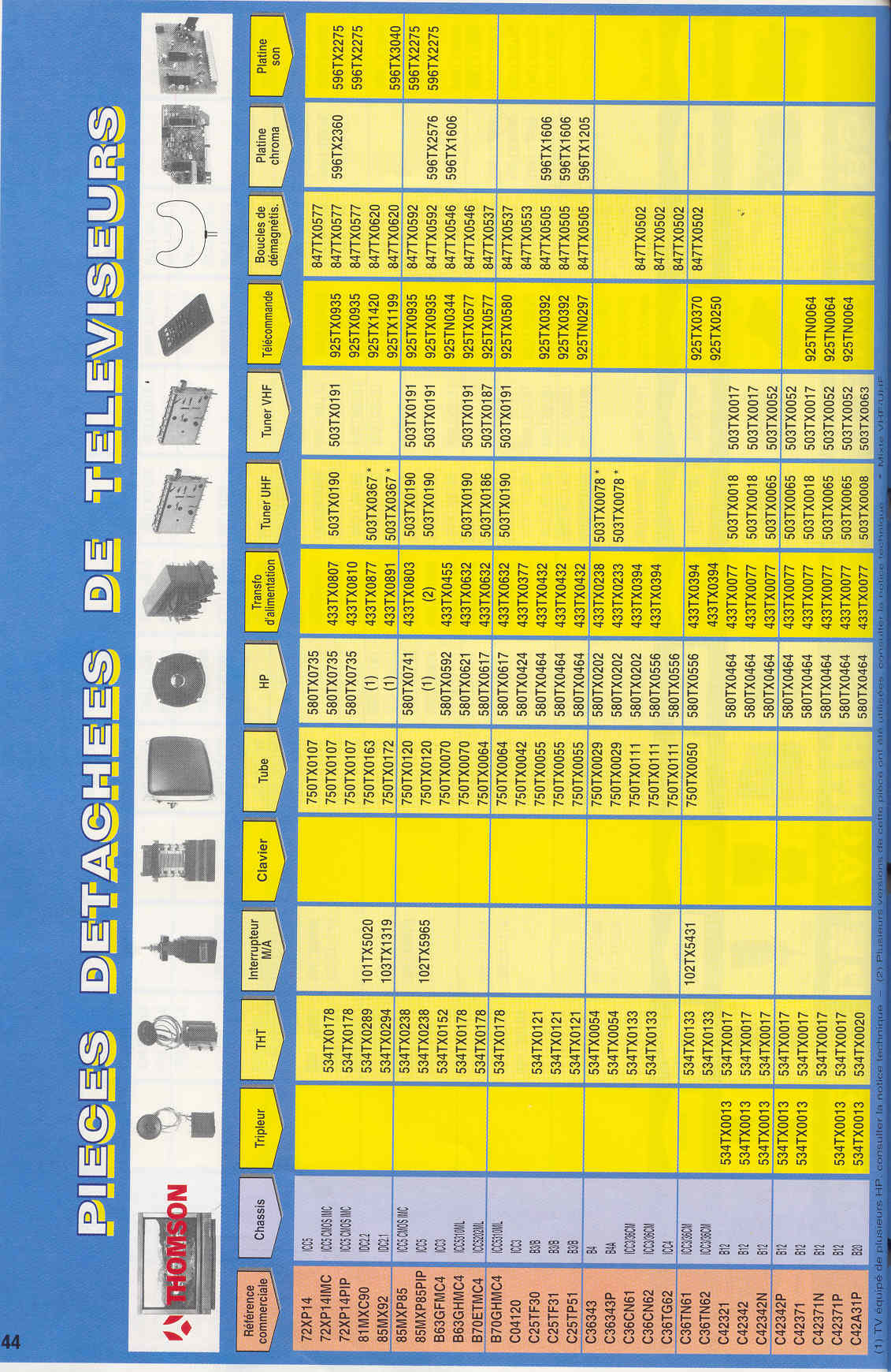

BONSOIR:
Lorsque Mr QUETSCHE ,écrit TV Réf: M25FF,ou C25TF31,et lorsque je regarde le GUIDE BLEU de la piece Détachée,je lis chassis B3/B,et non ICC3.Je fais confiance à la personne qui me donne les inscriptions,et au guide bleu de BRANDT.SABA.TELEFUNKEN.THOMSON;
Ou alors les INFOS sont FAUSSES?!!

Mr QUETSCHE,ne vous inquietez pas,il n’y a pas de polémique,pas entre gens de RADIOFIL,c’est uniquement une Histoire de CHASSIS,et celà est trés IMPORTANT en TV.
Mr BONHOMME a peut etre raison en voyant la photo;;car j’ai eu entre les mains à l’atelier des TVC thomson ou du groupe,qui ressemblaient extérieurement à des TV chassis X,et il y avait un autre chassis à l’intérieur."« pas beaucoup mais j’en ai eu »" (!Peut etre des Bidouilles de proprio,ou de copains)).

bonjours j’ai dit icc3 pour nous mettre sur la voix en effet c’est un derivée de l’icc35 le balayage trame n’est pas pareil est la demagnetisation aussi
si vous n’avez pas de chaine verifier l’état de l’accu il se peut qu’elle es exploser es dans ce cas il y’aurait plus de 33v sur le tuner a voir

Je connais un peu ces modèles. J’ai une photocopie de schéma.
Leur points faible est leur bloc tuner/FI qui est très fragile surtout en version multistandard (de référence MTS4040, de tête…).
Ils ont souvent la panne que vous constatez c’est à dire qu’ils ne captent plus rien par l’antenne mais continuent de fonctionner par la peritel.
A noter que c’est le même bloc que sur les ICC35 multistandards coins carrés en 63 ou 70 cm de type MC4.
Je ne sais pas comment réparer ces blocs, peut-être changer tous les condensateurs chimiques comme sur ceux de Grundig.
Je n’ai pas encore eu le courage de tenter la manip. Je serai néanmoins intéressé par des informations sur ce sujet car j’ai un TV comme le votre au fond de ma cave dont le tuner est HS.
Je suis en train d’en réparer un autre comme le votre, j’ai trouvé que son transistor de balayage horizontal était HS (BU807) dans doute à cause de son condensateur d’accord sec (56nF 400V) J’ai eu du mal à en trouver un mais jc’est y est je l’ai.
