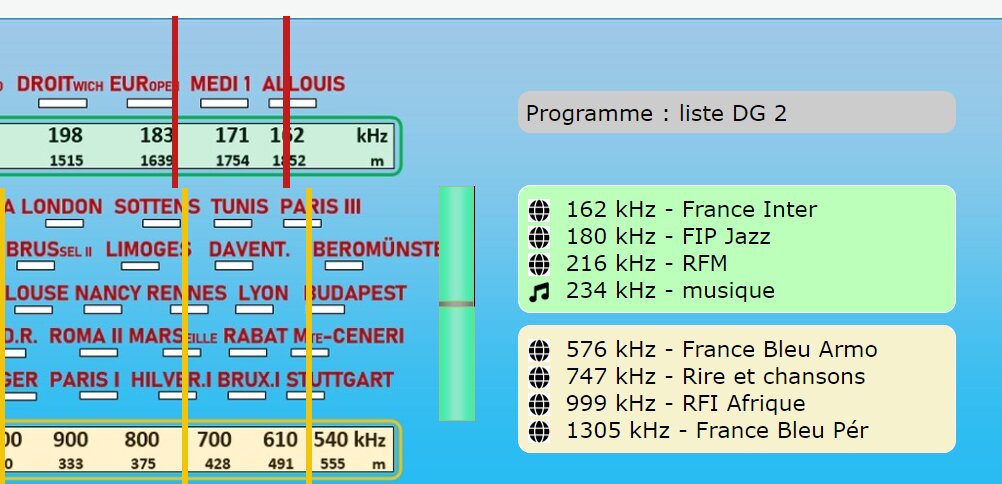

En connectant mon PC en wifi au même point d’accès mobile j’accède naturellement à l’interface de pilotage du modulAM. (configuration d’une nouvelle liste, puis diffusion.)

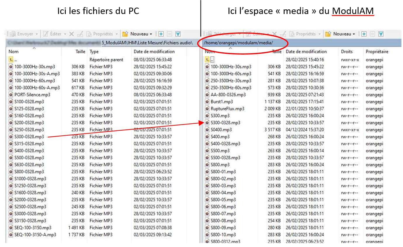

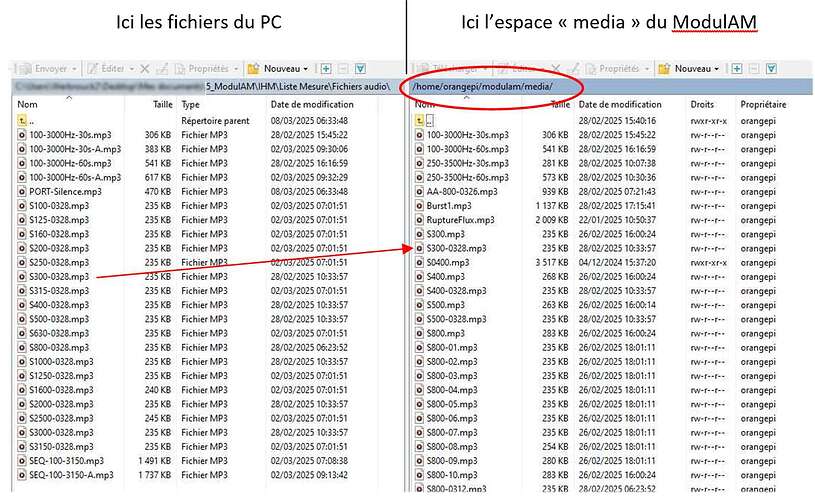

1 - A partir d’un PC et Windows, télécharger l’utilitaire WinSCP (transfert de fichiers)
Ensuite se connecter au ModulAM (via l’identifiant et le mot de passe de l’Orangepi)
Une fois connecté, il suffit de faire glisser les fichiers mp3 du PC vers le ModulAM, comme ceci :

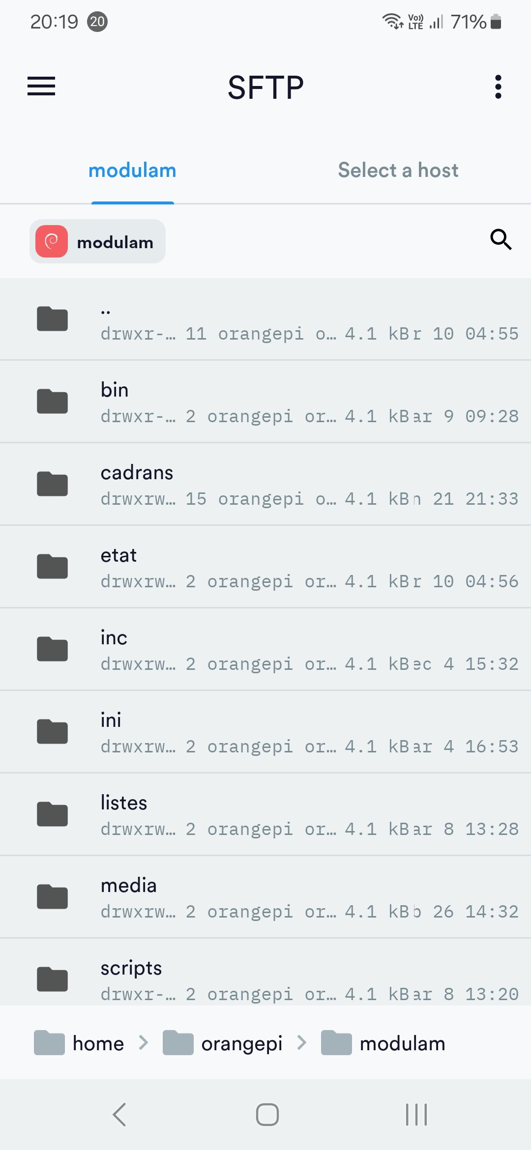

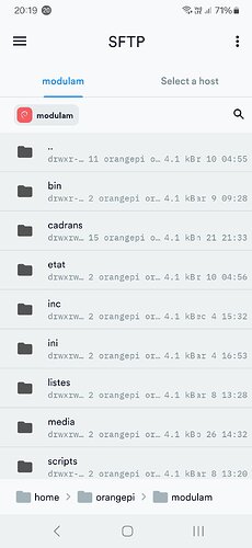

2 - A partir d’un Smartphone sous Android, avec l’utilitaire « termius ».
(sélectionner « media »)
