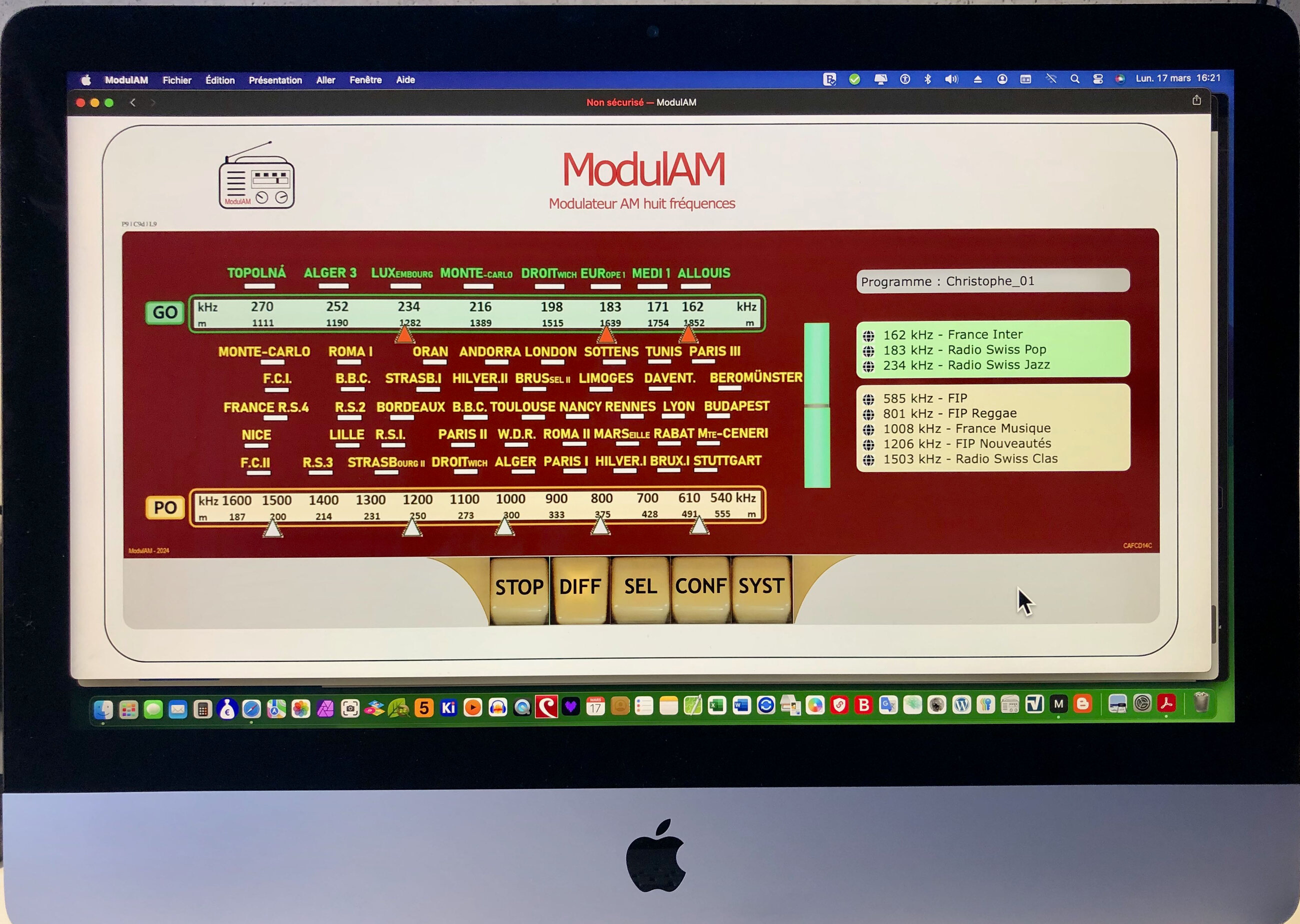

Oui c’est la cause. Il faut disposer de l’URL du flux radio et non de l’outil player de lancement de l’écoute.
Voici un lien où sont regroupées de très nombreuses URL directes de stations de radiodiffusion :
Radio Garden ne permet pas de récupérer le flux des radios.
Pour Radio Grand Brives, essayez le flux:
http://hosting.studioradiomedia.fr:1420/stream.mp3
bb
c’est le message multilingue qui est diffusé par le module sur la fréquence correspondante lorsque adresse url est inexistante ou défectueuse sur une station
je regarde dans flux url radio
Encore merci
Merci.
mais comment rechercher d’autres radios avec cet outil. il faut se connecter, c’est un site pro ?
j’ai fini par trouver
Il suffit de saisir le nom de la station dans le champ prévu à cet effet et appuyer sur GO !
Une ou plusieurs URL sont proposées en fonction des radios.
Cet utilitaire est libre d’accès.
Mais regarde d’abord dans la liste des plus de 300 adresses de stations fournies avec le ModulAM…

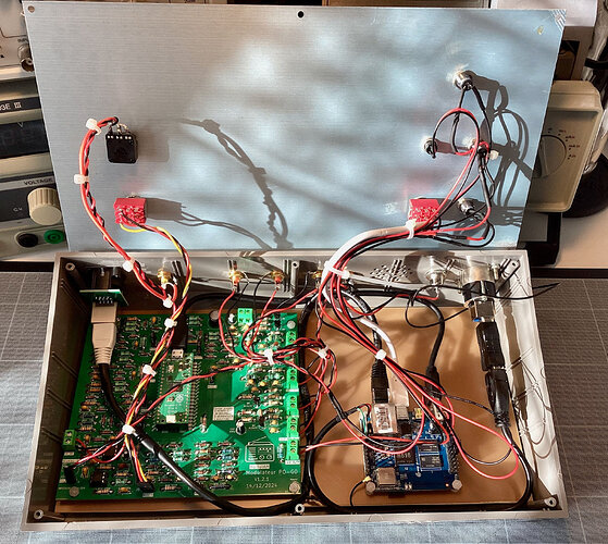

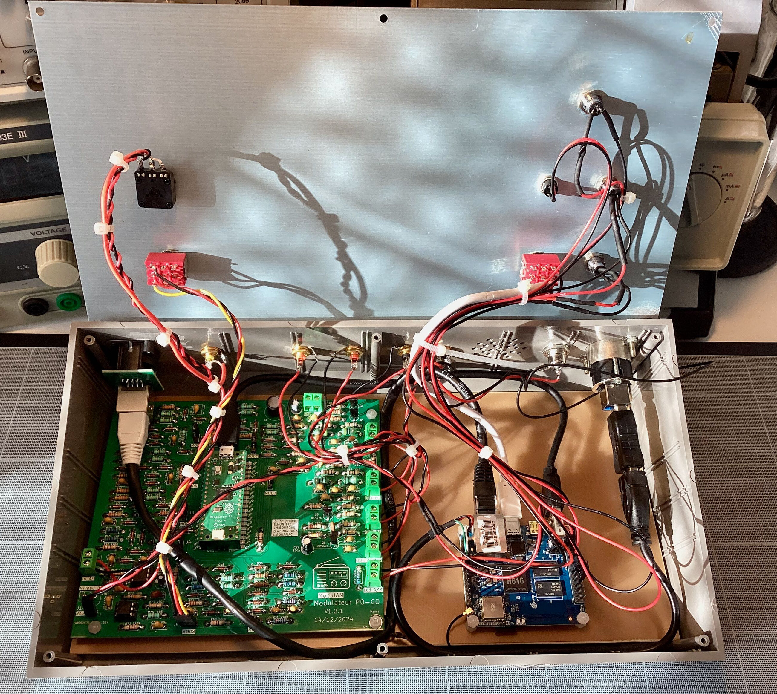

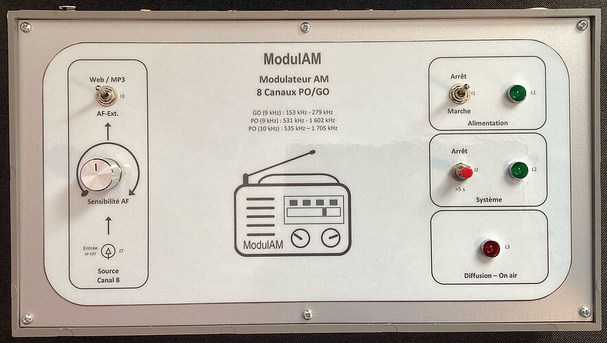

Bonjour.
J’ai terminé le montage du ModulAM, avec un fonctionnement correct dès la première mise en service; quel plaisir !!

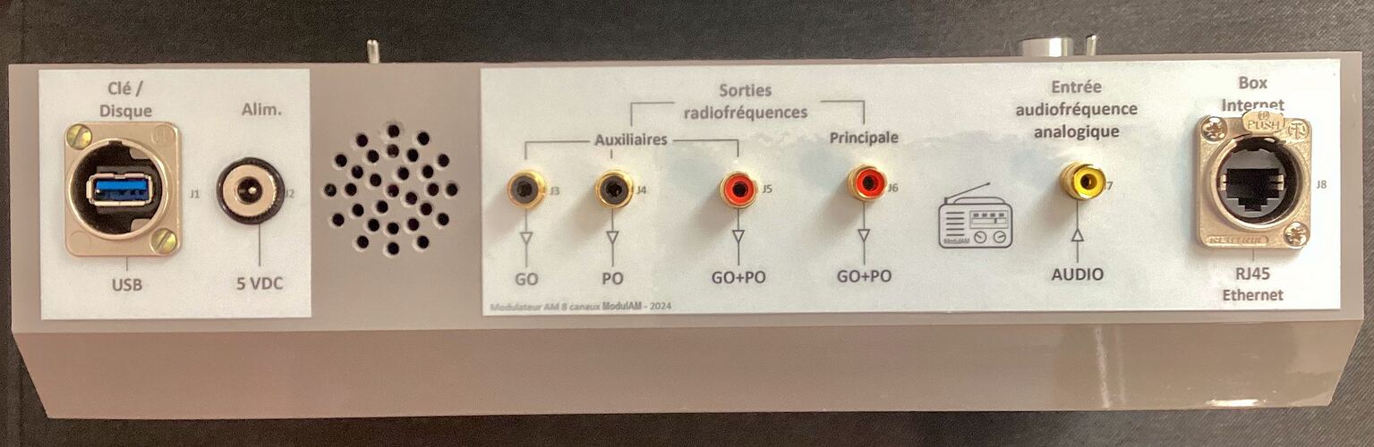

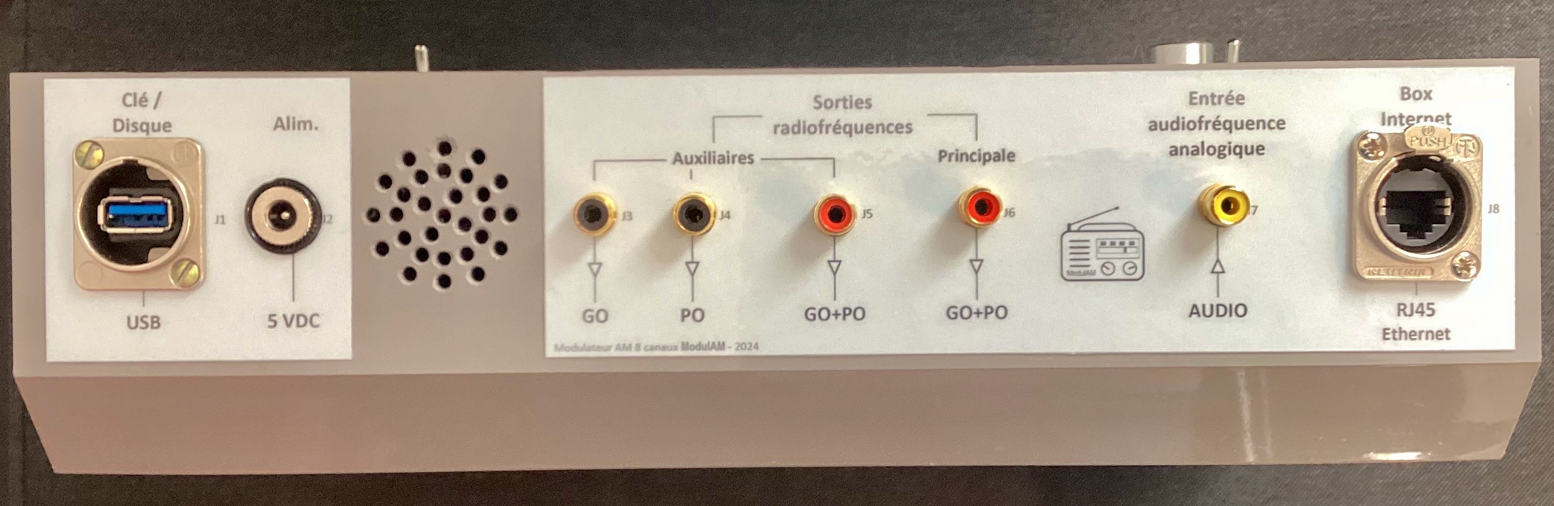

En fait, j’ai migré l’AM8 vers le ModulAM, en réutilisant le module processeur Raspberry, le module Orange PI zero 2 et le boitier Teko équipé de la nouvelle sérigraphie et de l’embase RCA supplémentaire sortie auxiliaire GO+PO (bon, rien de bien innovant…).
J’ai copié le fichier ModulAMv1.uf2 directement de mon Mac vers le module Raspberry sans problème. Par contre, pour réaliser la copie de l’image du paquet logiciel sur la carte micro SD je n’ai pas voulu tenter le diable avec mon matériel Apple (éventuelles incompatibilités surprises…); j’ai donc ressorti mon ordi portable sous Windows 8. Les opérations se sont déroulées sans problème.
Un bon point également pour ADAMO; bel assistant !
Voici quelques photos :
Encore bravo à toute l’équipe pour ce projet.
Cordialement.
Christophe
Merci Christophe !
Que le ModulAM fonctionne correctement et que vous preniez plaisir à faire revivre vos récepteurs constituent la meilleure récompense pour l’équipe !
Bravo pour le câblage et l’intégration dans le boîtier, c’est du pro !
Et merci pour ces clichés.
Avec votre permission, nous allons pouvoir augmenter la photothèque en préparation afin de constituer un petit album des réalisations des amateurs.
Et ce n’est pas fini… d’ici quelques jours, dans le point régulier que nous publions sur ce forum, il y aura des annonces d’évolutions significatives.
Pourquoi s’arrêter en si bon chemin ?!
Bonne écoute des GO et PO…

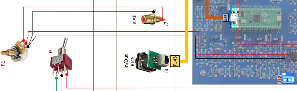

Il n’y aurait pas une erreur de représentation sur le figure 14 de la notice de montage partie 2 ?
la liaison entre le potar et J12 est représentée par deux fils (rouge / noir) . Le fil actif (rouge) relie le curseur du potar à la borne du bas sur J12 (GND) et le noir sur l’autre.
je pense que ce devrait être l’inverse . Non?
Bien vue Daniel !
Voilà une inversion bien mal à propos.
Bien entendu, c’est le fil rouge (curseur du potentiomètre) qui véhicule le signal audio. Il doit donc être raccordé au point chaud de l’entrée AF EXT et non à la masse !
Je vais corriger cela sur la notice au plus tôt et publier la nouvelle version sur le site.
Merci d’avoir effectué ce signalement et désolé pour cette inversion de type « tête en l’air » !
