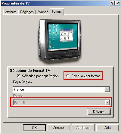

le tuner est un module à part qui se branche sur la montre, il serait intéressant de savoir si le connecteur sur la montre est de type video composite,
si oui alors une solution est de bricoler un adaptateur pour pouvoir utiliser la sortie vidéo d’une carte graphique AGP équipée d’une sortie télé qui souvent peut être configurée en NTSC ( PAL B/G et NTSC depuis le pilote ), par exemple avec cette interface de configuration du pilote il suffit de choisir USA ou Japon pour avoir le NTSC comme format de sortie :
c’est le cas par exemple des cartes vidéo ATI AGP vendues au début des années 2000, avant l’avènement des cartes vidéos au format PCie on avait souvent une sortie télé sur les cartes vidéos AGP
