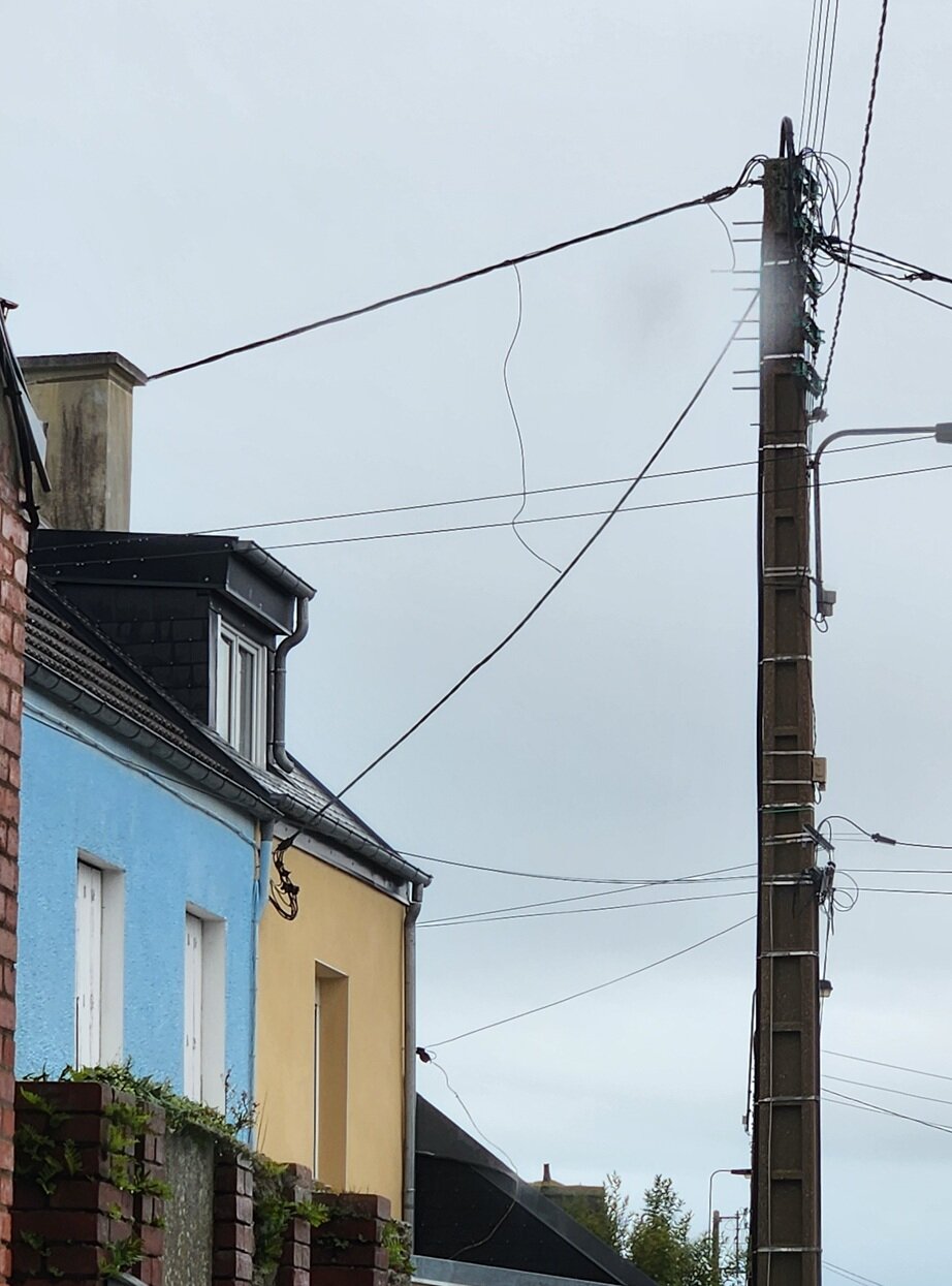

Je n’ai pas l’intention d’essayer mais c’est pour mon information car depuis la tempête il me manque une phase qui semble décrochée sur le poteau 50 m plus loin.
Comme mon installation est récente j’ai fait un équilibrage de phases ce qui m’a permis en voulant allumer un poste branché sur cette phase qu’il n’y avait pas d’alimentation et aucun disjoncteur descendu ni le différentiel de cette rangée …après contrôle 230V absent.
Je devais bricoleur sur mon combiné Lurem mais si je m’en étais pas aperçu avant que ce serait il passé ?

mais quoi qu’ il en soit, appeler ENEDIS ou EDF pour faire rétablir la continuité de la phase manquante ! :wink:
si la coupure est en en partie privative , ??? un électricien privé ?
Si si l’alimentation est prise sur ligne à 5 fils de cuivre nus, 1 neutre, 3 phases et un fil pour l’éclairage public.
Enedis est prévenu depuis samedi car vendredi complétement saturé et j’ai vu dimanche soir à 18h deux agent Enedis qui sont venus pas pour réparer car dans une Zoé sans aucun équipement :yum: et depuis pas de nouvelle.

Effectivement je viens de voir 2 agents qui m’ont proposé cette solution remplacer la phase manquante par le neutre équipés d’échelles mais en attendant qu’ils reviennent avec une nacelle.
J’ai un peu de menuiserie à faire mais cela attendra même si le temps est précieux pour un retraité :blush:
Raccorder le neutre à la place de la phase manquante est une « drôle » de réponse.
vaut mieux qu’ils se contentent de réparer la ligne.
Connecter le neutre au point central de l’étoile serait un mauvais pis aller.
En 2026 arriver avec une échelle pour réparer un problème de ligne isur un poteau fait vraiment touriste n’ayant pas envie de bosser, ou ils ont envoyé quelqu’un qui n’y connait rien pour se monter afin de tenir le délai d’intervention
Au départ ils ont du penser que j’étais un pro et les gars qui sont venus étaient en fourgon donc quand même équipés d’échelles mais trop dangereux dans une rue passagère et de plus ils sont passés 3/4 d’heures après mon appel pour relancer l’affaire…
