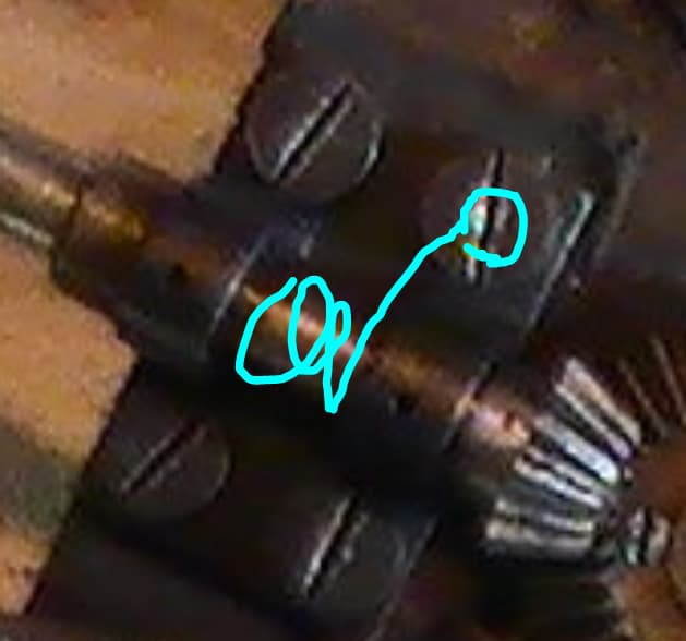

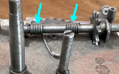

Mouvement du pavillon sur un phonographe
Donc sur mon modèle il y en aurais qu’un?
Ou puis-je trouver ce ressort?
peut etre chez paleophonie
Merci beaucouppour votre aide.

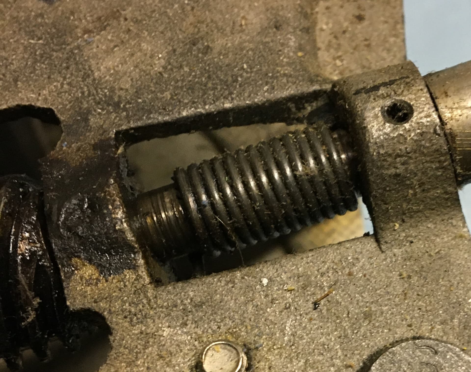

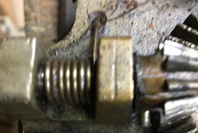

Une dernière question concernant ce ressort comment est-il attaché a la tige de la manivelle ?
il n’est pas attache simplement enroule serre autour
quand la manivelle tourne dans le sens du desserrage elle peut tourner librement, dans l’autre sens le ressort se serre et l’empeche de tourner
merci bien de m’avoir expliqué
Je crois qu’il me manque d’autre piece notament celle pour relier la tirette d’arrêt du moteur au moteur, c’est un moteur pathé mais il n’y a pas le signe du coq .
Est-ce normal
PS je pense que pour l’autre piece qu’il manque je me débrouillerais au pire ce n’est pas grave
J’ai identifié que c’était un moteur pathé grace a la vidéo ci dessous.

Il est possible de fabriquer ce ressort avec de la corde à piano du bon diamètre. Pour cela, il faut avoir une photo assez précise pour estimer les dimensions.
Merci pour le conseil mais j’en commanderais un sur le site de TSF 36
