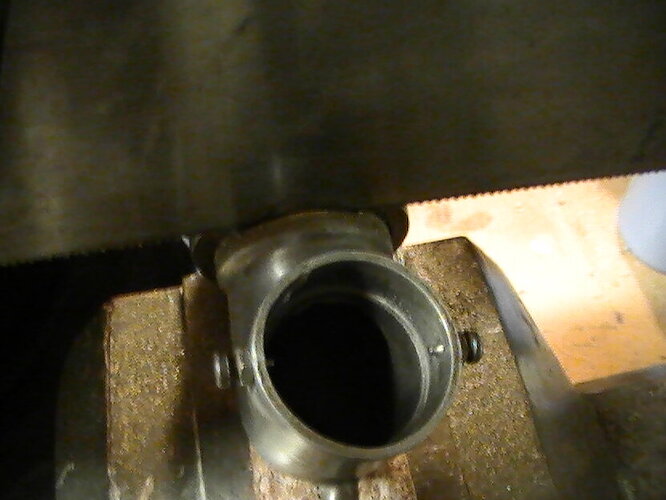

mon coude ne peut pas etre en zamac car le zamac a été inventé en 1926 or mon graophone date de 1908
( Pathéphone N°2 Girard )
Par contre je ne sais pas comment retirer la tige de la manivelle autour de la quelle je dois mettre le ressort.
Et si je peut pas l’enlever je peu pa smettre le ressort :slightly_smiling_face:
entre l’alu et le zamac il n’y a pas photo au point de vue poids et couleur
le zamac est 2 fois plus lourd que l’alu
il est de couleur grise et l’alu est blanc
Et comment se fait il qu’il date de 1926 ?

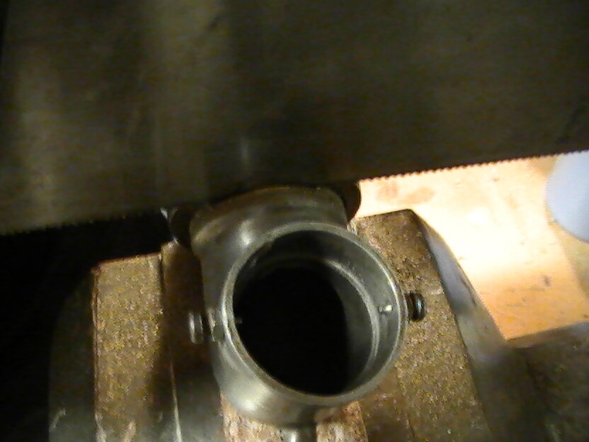

il semble y avoir 2 chappes vissées pour le maintenir ?

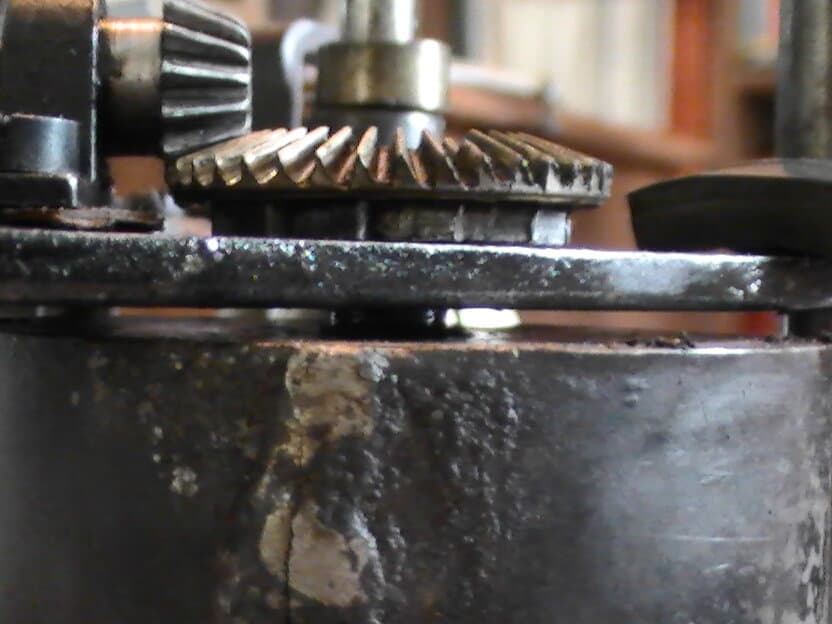

  • Pour avoir un prix de vente abordable, Pathé a utilisé des pièces en « pot métal » aussi appelé zamac en Europe. Le problème est que cet alliage ne résiste bien au temps que si les proportions de ses composants sont correctes sinon il gonfle et éclate (irréparable). Graphophone et même Edison (poulie de Gem et autres) ont fait la même chose dès 1900.
  • Enfin, le bois de la caisse étant peu épais, il arrive très souvent que la partie arrière se fende avec le poids de la potence. Il ne faut surtout pas porter le gramophone en le prenant par la potence.
  • Il s’agit bien du bon moteur mais il a certainement été « modifié » car, normalement, il n’y a pas les trois vis sur l’axe de remontage.
  • Ce modèle n’a pas de ressort anti-retour mais une sorte de cliquet dont les dents s’usent.

J’avais donc raison pour le cliquet mais est-ce qu’il peut fonctionner avec un ressort anti-retour.
Et je ne voitpas ou étaitle cliquet

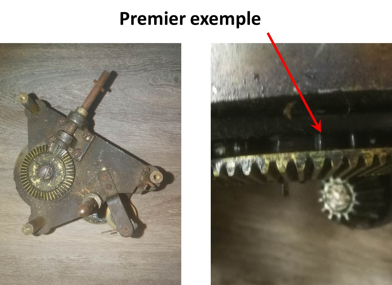

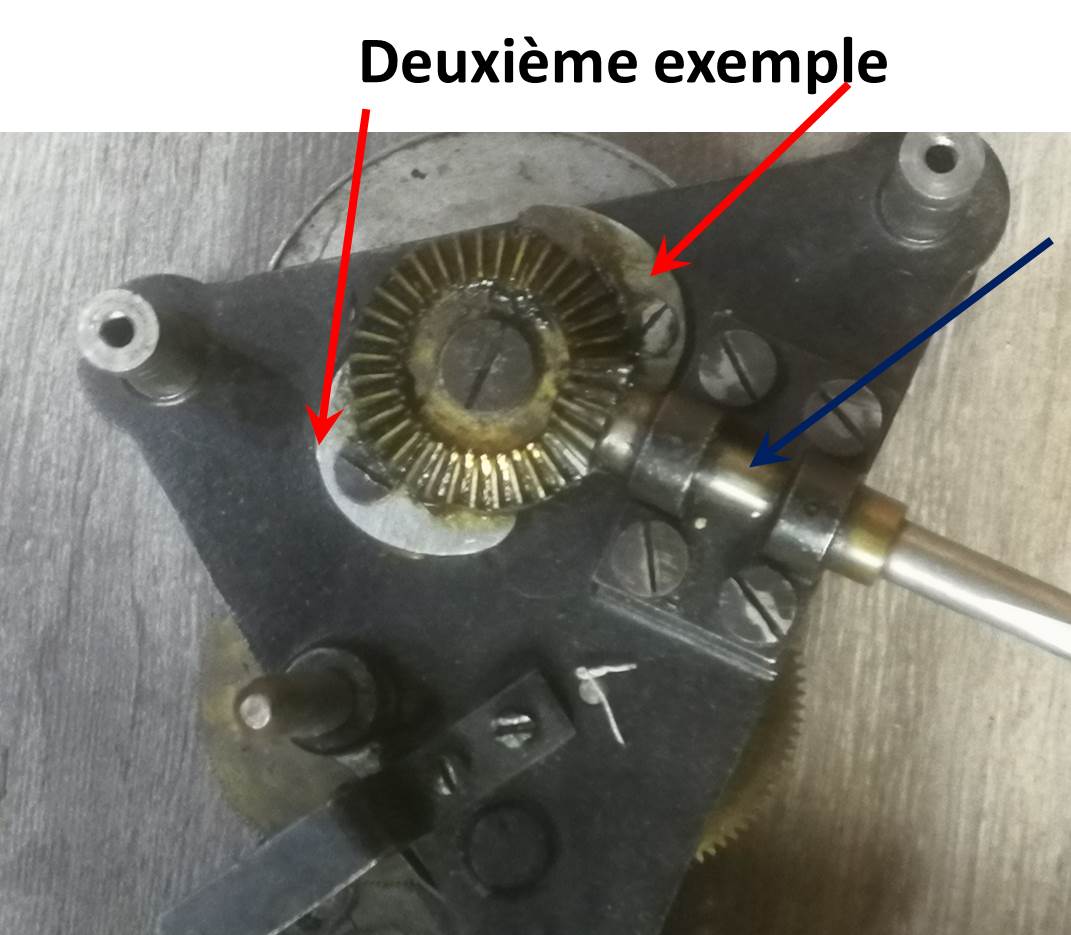

Le système que j’appelle « à cliquet » était utilisé sur pas mal de phonographes dont les graphophone A et AT (machines à cylindre). Pathé en a fait plusieurs versions sur ses moteurs triangulaires à disque (utilisés jusqu’à la première version du Pathéphone 2).

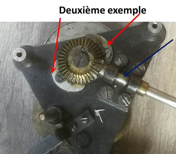

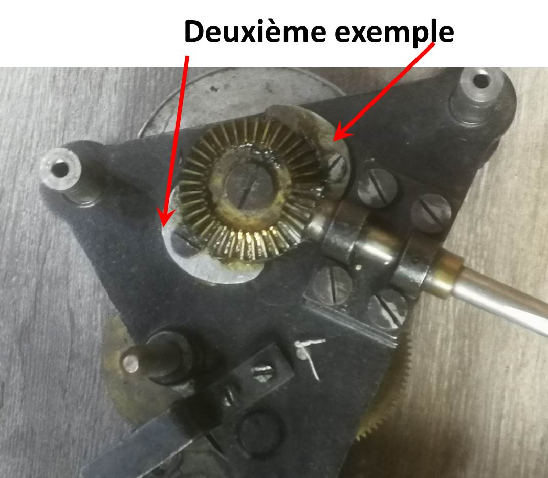

Visiblement, votre moteur était comme celui du deuxième exemple et l’on voit les deux trous de fixation des « cliquets ».

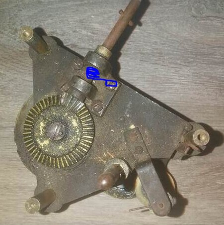

Il serait peut-être possible de monter un ressort anti-retour (flèche bleue) mais cela me paraît très, très difficile.
j’avais oublié la flèche bleue…

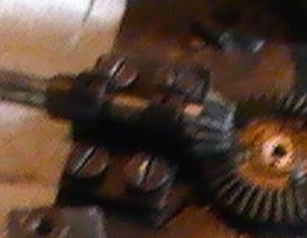

Je sais ou je vais le monter voir photo

Il n’y a, à ma connaissance, personne qui vende ces cliquets donc il faudrait en récupérer sur d’autres moteurs avec le risque qu’ils soient eux aussi usés… Je ne sais pas si le problème vient du cliquet ou bien des crans du dessous de la roue crantée de remontage du ressort.
Il y a plusieurs difficultés ou « challenges » pour monter un ressort anti-retour sur ces moteurs:
  • il faut l’enrouler serré au fur et à mesure sur le petit bout d’axe car on ne peut pas démonter l’axe, mettre le ressort puis le remonter (il n’y a pas assez de place pour remettre l’axe et le ressort )
  • la longueur du ressort risque de ne pas suffire pour assurer un bon anti-retour lorsque le moteur est remonté à fond.
    (je suis « client » si vous y arrivez!!!)

le pignon conique doit , comme d’habitude, etre clavete avec une goupille cylindro conique ( a extraire au chasse goupille du bon coté)
s’il est taillé dans la masse sur l’axe c’est la bague bronze qui doit etre clavetée
il faut bien que le systeme ait pu etre monté
il est evident que l’on ne peut tenter de refaire un cliquet que si la roue a denture dent de scie sous le couple conique est en bon etat
si les dents sont arrondies ou usées ou manquantes c’est peine perdue
Les dents sont en assez bonne état avec quelques rayures mais je teste quand meme avec le ressort que j’ai commadé à TSF36 et qui vat bientot arriver
