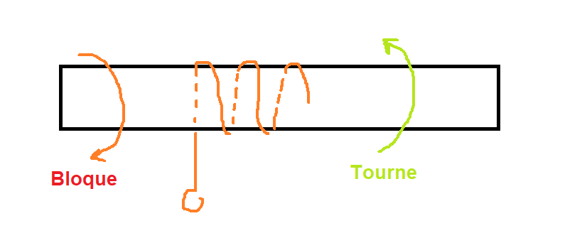

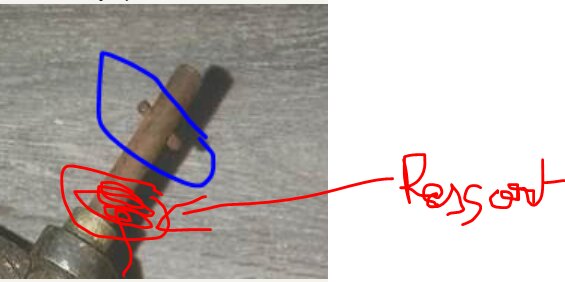

Il fait que j’essaye de monter le ressort anti-retour ,sauriez vous dans quel sens il faut le monter et comment empèch e t-il le retour de la manivellle.
( Car pour tester le gramophone j’ai remonté la manivelle et l’ai tenu tout au long du disque pour pas quelle fasse le retour )
il faut qu’il serre pour l’anti retour et doit être libre pour le remontage ; faite un essai sur un axe identique pour savoir de quel cote faut le monter

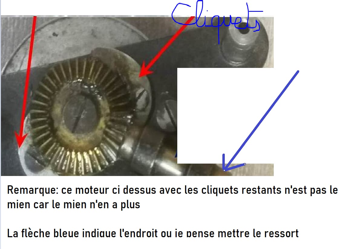

comme c’est un moteur a « cliquets » je pense que je vais galérer pour le monter

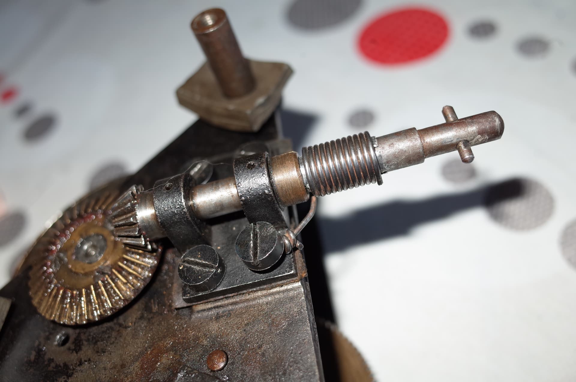

pour le montage il faut devisser les 4 vis de la chappe qui porte l’axe de la manivelle

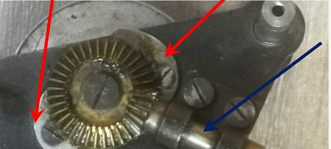

voici l’endroit ou je vais essayer de mettre le ressort
mais est-ce que la goupille de la manivelle peut s’enlever et se remettre ?
Le problème c’est que c’est une seule piece qui fait le tour de l’axe et donc l’axe est imopssible a retirer
cet endroit est trop petit pour avoir le ressort en longueur
l’axe soit glisser longitudinalement dans la chappe
attention la plupart des goupilles sont des coniques a 4% il faut les retirer du bon cote et frappant avec un jet de bronze ou de laiton le cote le plus fin en diametre
le pignon conique est en general monte de la meme maniere ou la bague d’arret de l’autre cote de la chappe
pas perdre goupilles ( et reperer leur cote en les enlevant ) et les vis qui ont les pas non normalises
il faut tout reperer et remonter strictement dans les memes positions qu’au demontage
Il n’y a pas de goupilles qui tient l’axe.
Je ne sais pas comment enlever l’axe
Et de quelles goupilles parlez vous ?
Celle don je parle est celle la
Mais pourtant il a du bien etre monté ?
Par quel autre moyen puis-je enlever l’axe ?
Je pense mettre le ressort à l’endroit entouré en rouge
regarde autour de la bague bronze en la nettoyant pour voir s’il y a une goupille et idem que le pignon
Non il n’y en a pas aucune

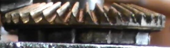

et sur le pignon conique ?
Non plus il n’y en a pas aucune nul part sur l’axe.
pignon vissé sur l’axe ?
regarder si l’axe traverse le pignon ?

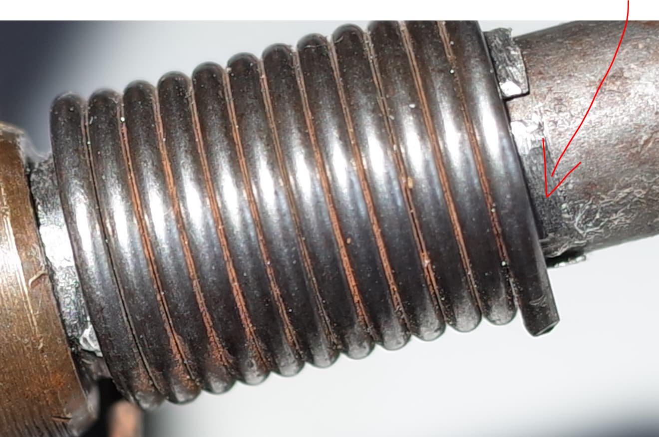

VoilA j’ai monté le ressort anti retour, mais ca marche pas bien ca retiens mal je sais pas pourquoi.
On a du ajouster l’axe car le ressort était trop large 8 cm
Je sais pas comment faire j’en ai marre.
Sinon je peut remettre des cliquets ?
