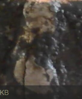

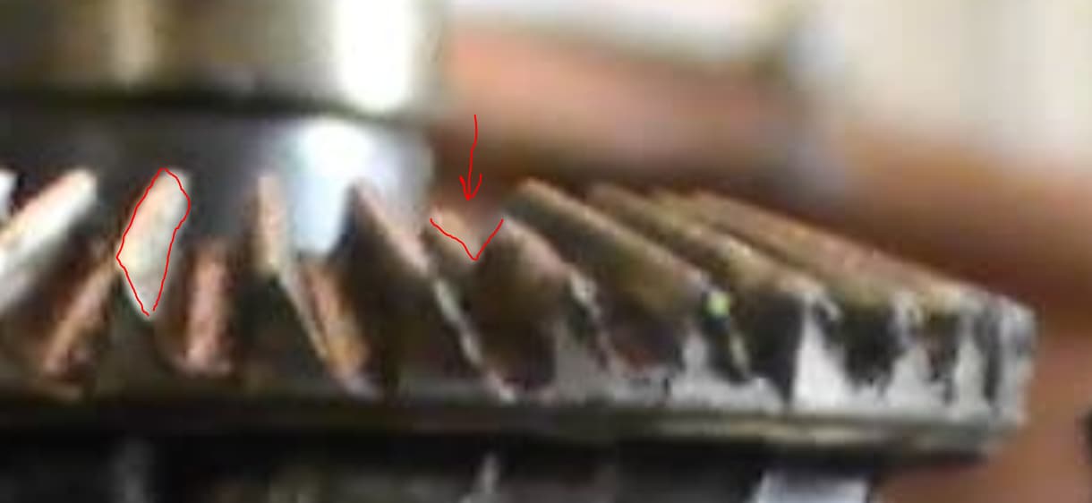

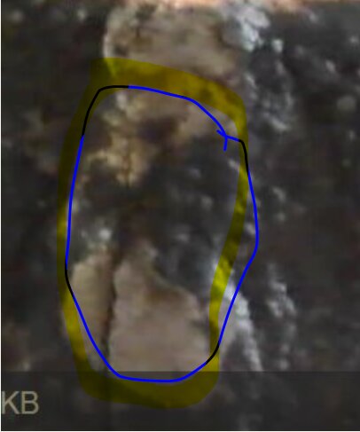

le couple conique est tres usé et meme semble avoit une dent ebrechée ( ou c’est un artefact de photo ? )
il faudra sans doute revoir sa position / a son pignon d’entrainement
on vois que le pignon d’entrainement porte sur l’extrémité superieure de la denture et qu’un morceau de dent est parti
il faut reviser cela pour que ça ne s’aggrave pas
qq rondelles minces de calage devraient apporter une solution

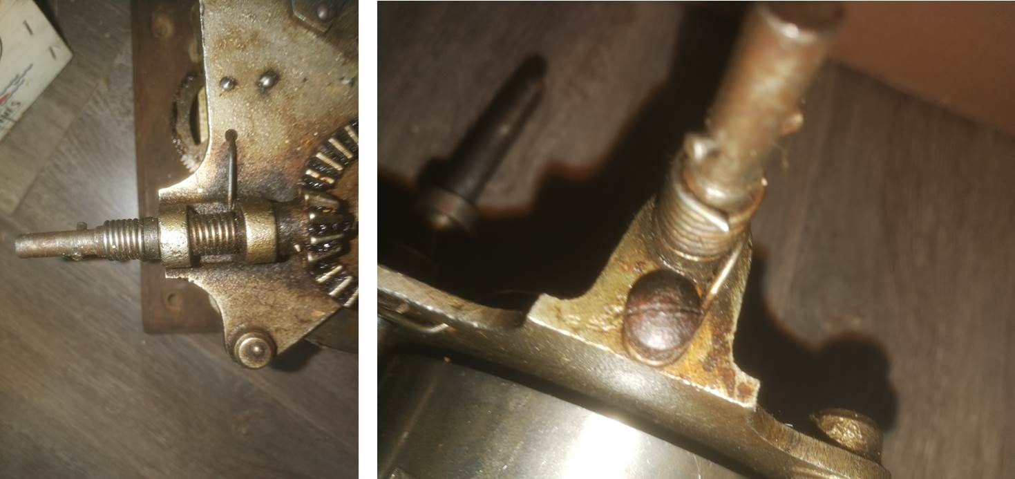

Votre moteur me « chagrine »… A la base, il y avait visiblement 1 cliquet de chaque côté avec les 2 trous de fixation ; par contre, la roue crantée correspond au modèle avec un seul cliquet en dessous de cette roue. De plus, la fixation de cette roue crantée se fait normalement par une vis centrale qui se visse (désolé pour la redondance) sur l’axe du ressort. Pour s’en assurer, il faudrait tout démonter pour voir s’il y a un cliquet et comment sont utilisées ces 3 vis.
Pour ce qui est du ressort anti-retour, j’ai regardé le moteur Pathé qui a remplacé ce modèle et il a 2 ressorts anti-retour comme le montre la photo ci-dessous. Cela pourrait être une solution.
J’ai effectivement remarquer cela
MAIS JE VIENS DE VOIR QUE LA « CAISSE » qui maintient le resssort est antrain de se dessouder sur le coté le ressort risque donc de sortir et de tout casser je ne possède pas de fer a souder pour souder ce genre de chose.
Ces 3 visses servent a tenir la roue cranté en dessous
et effectivement il manque cette visse et il y a le pa s de visse
il n’y a aucun cliquet
(je l’ai bien vu quand je l’ai remonté

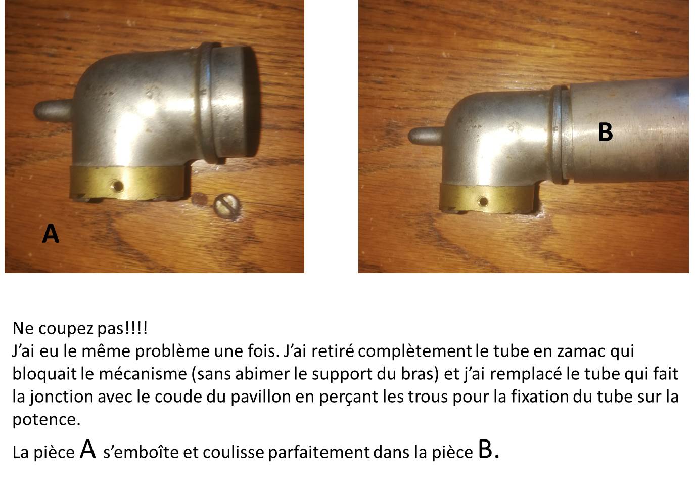

Je vais bientôt recevoir le ressort anti-retour et un morceau de tube pour le bras bloqué.
Je vais d’abord essayer le morceau de tube…
Je procèderai autrement comme indiqué sur la photo ci-jointe.
