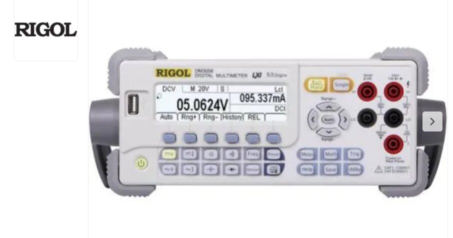

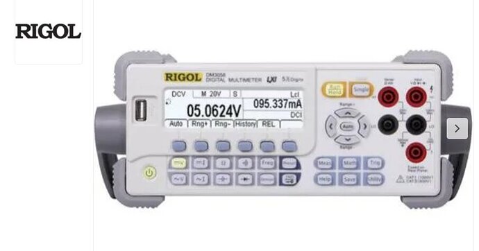

Que pensez vous de ces deux appareils de mesure ?
Rigol DM3058E

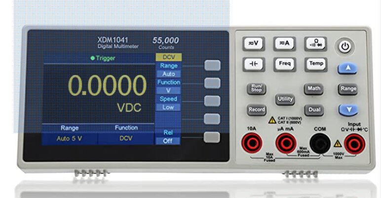

XDM 1041
merci
j’ai le Owon XDM-1041 depuis quelques mois, payé dans les 120 € chez Banggood, il fonctionne à merveille et a un agréable affichage
il est tellement léger qu’il faut le lester, sinon il bouge quant on manipule les fils ou les touches

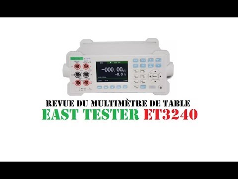

j’ai celui-ci il est vraiment très performant …voir la vidéo de Philippe

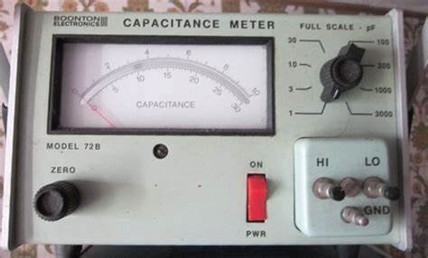

J’aimerai bien savoir comment il peut mesurer des capa de 1pF.
Ceci mis à part, il fait le boulot.
s’il est bien conçu pourquoi pas
cet appareil la , bien connu des « hypermans » travaillant en constantes localisées mesure 1pF pleine echelle
et le HP4280A atteint le femtofarad mais la c’est plus le meme prix…
et le probe de mesure qui va bien 400euros l’unite
et si on mesure en 4 fils il en faut 4 …plus la table de mesure et les positionneurs qui vont avec
Avec quelle précision? Il faut quand même utiliser des ruses de sioux pour mesurer 1 pF à qq % près!?
quand on a la table signatone ou autre equivalent avec les probes qui vont bien pas de probleme
mais il faut allonger un paquet de billets…
ça ne se mesure pas avec des pointes de touche et des fiches banabes

Pour en revenir à la question du début, l’un est un 55000 points, l’autre un 240000 points. Ce n’est pas tout à fait pareil. Et le APPA n’est qu’un 4000 points, soit à peine mieux qu’un multimètre de poche qui, aujourd’hui, sera au minimum un 6000 points dès un certain niveau de qualité. Les premiers numériques étaient des 2000 points.
Attention, je ne dis pas que c’est le seul critère ni que c’est réellement utile ou forcément significatif (si la précision et la stabilité ne suivent pas). Le HP3458 a longtemps été une référence dans les labos… Je me souviens avoir fait des mesures de courant très faibles où les performances de ce multimètre étaient tout juste suffisantes. Mais pour un amateur, et encore plus pour ce qui occupe les gens ici, un 50000 points est confortable. A titre de comparaison, un Métrix MX53 fait 50000 points et un Gossen Métrahit 28S a 200000 points, ce sont des multimètres portables classiques, déjà un peu anciens.
Pour l’usage amateur ici, l’Owon semble intéressant (grand afficheur), quand le Rigol ressemble plus à ce que l’on entend par multimètre de table, mais à un prix nettement plus élevé.
ah oui, 184 € ça fait beaucoup plus que 120 !
il est à 129 € chez Ali
sinon, ce n’est pas un pont RLC, ça ne mesurera jamais les picos, il démarre à 1 nF, mais dans les modes « normaux » il est excellent
on a trois vitesses de rafraichissement, pratique…
je le laisse en manuel à deux chiffres après la virgule, bien suffisant et affichage rapide

Je n’ai pas tout suivi. Le Rigol est au moins à 400€, le Owon est autour de 100€. La différence est plus que sensible. Pour un usage amateur en vieille radio, le Owon sera largement suffisant. Et la différence sera mieux utilisée pour un oscilloscope.

En dépannage, il est en effet plutôt rare d’avoir besoin de beaucoup de chiffres, et certainement pas en radio et en télévision. Le Owon serait donc tentant. La marque avait plutôt mauvaise réputation, mais cela semble s’être amélioré, et ce n’est pas un oscilloscope. Le manque de stabilité est un peu dommage, si l’appareil bouge rien qu’en appuyant sur les touches. Ils auraient pu mettre un bout de fonte dedans, on voyait ça avant dans certains trucs chinois pour donner une impression de qualité !
