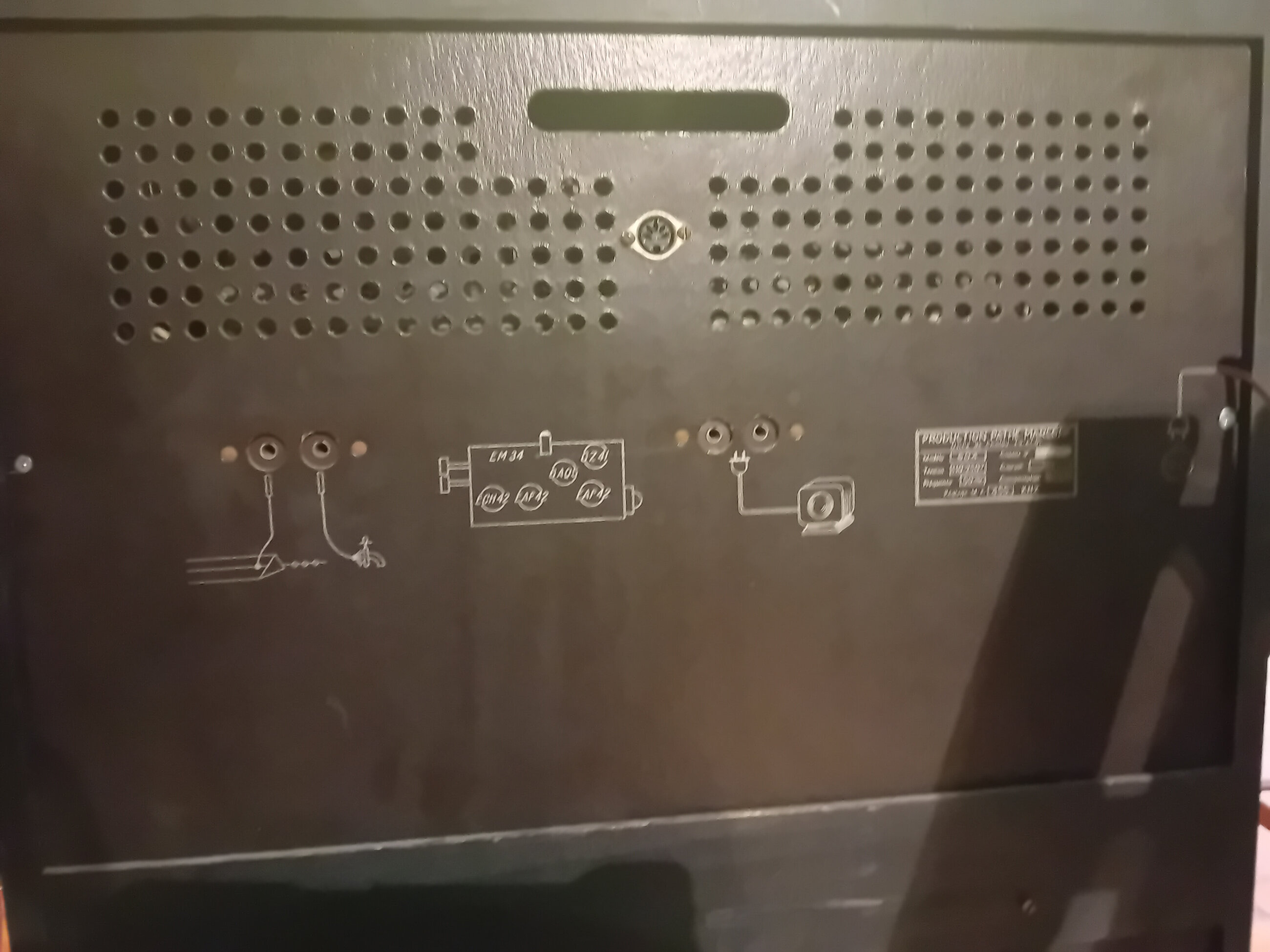

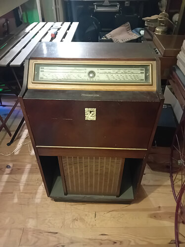

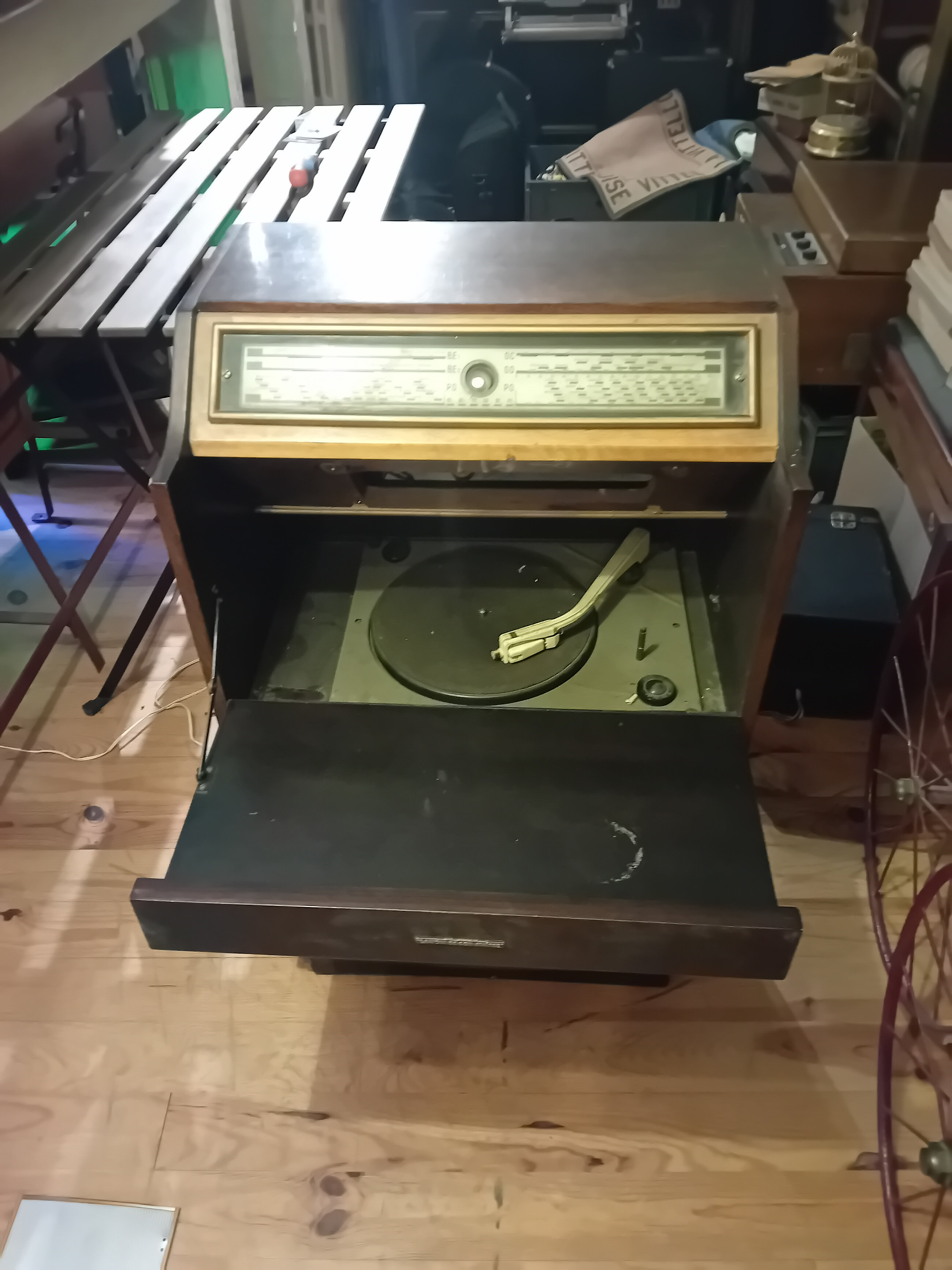

Notre choix de radio à restaurer s’est porté sur ce meuble radio/tourne-disque Pathé-Marconi La Voix de son Maître modèle 604.
L’intérieur est en bon état, je vous tient au courant du déroulement de la restauration.

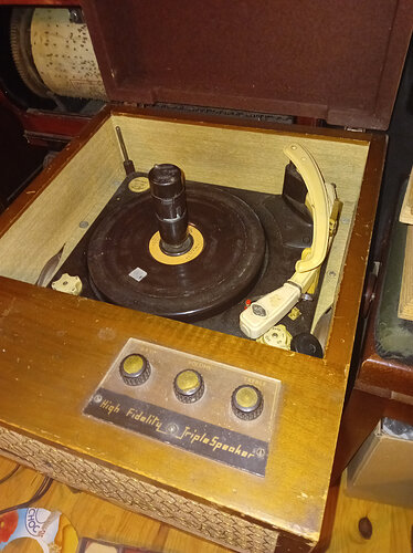

Par ailleurs, nous avons trouvé un tourne-disque avec ce qui ressemble à un poivrier dessus (lol). J’ai le même dispositif sur ma Aimée 64. À quoi sert-il ? A empiler des disques ?

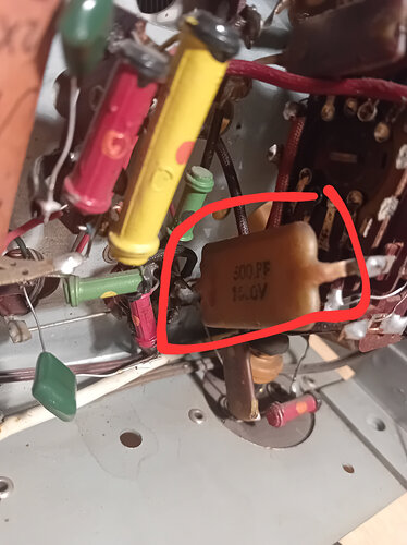

En changeant les condensateurs je tombe sur ceux-ci dans une espèce de pâte marron dure avec des valeurs assez faible (500, 50 pf). Sont-ils à remplacer ? Par des MKP ?
par ce que le poste a ete accorde en usine avec ces condensateur et leur remplacement par des modeles differents desccordera le poste
ne meme pas s’amuser a les demonter pour les mesurer , risqué et inutile
parce que ce sont de petits condensateurs isolés au mica , qui ne vieillissent pas , ne sont pas source de panne et quand on y touche on a plus de chance de tout dérégler que de faire bien !

Comme l’a dit Radiolo, ces condensateurs sont assez problématiques à remplacer.
Le marquage des valeurs est souvent absent et ces dernières ne sont pas normalisées.
On les trouves dans les circuits d’accords et FI, pas facilement assimilables pour les débutants.
Je suis beaucoup moins affirmatif quand à leur fiabilité, coupables de nombreuses défaillances dans les transfo FI et du désalignement associé à un maque de sensibilité.

ce sont les modeles dit grattable qui de sont pas ou partiellement enrobes
l’electrode grattable ( pour ajustement de la capacite en usine) s’oxyde et se coupe
J’ai constaté que le rivetage aux électrodes était sources de mauvais contacts dans bien des cas. L’enrobage de cire n’est pas une protection parfaite, il peut se fissurer.
Je ne compte plus le nombres de cas ou ces fichus micas (même enrobés) m’ont obligé à intervenir dans les transfo FI, provoquant souvent des pannes intermittentes (pertes de son et rétablissement en rechangeant de gamme d’ondes) ou bien des réalignements impossibles.
Ce n’est que mon ressenti personnel, je me méfie de ces condos comme de la peste !
Oui , je n’ avais pas pensé à ceux qui sont dans les boitiers de FI .
Je pensais à ceux qui sont en liaison avec le bloc d’accord ou les petits trimmers au dessus des cages de Cvs
