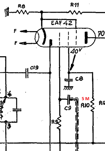

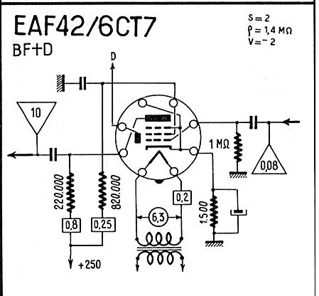

Bon j’ai investigué avant que le signal arrive sur G1. On a une des deux EAF42 qui y est connecté. Après la mesure des tensions aux pins de l’EAF42, je trouve 4V seulement sur sa pin 5 (G2) alors qu’il devrait être bien supérieur 40V sur le schéma. Je mesure une résistance connectée à G2 à 5 Mohm au lieu de 600k sur le schéma…
Je vais en commander et voir si ça résoud le problème :slight_smile:
Problème à suivre merci pour ton aide Radiolo, c’est plaisant de sentir qu’on comprends un peu mieux ce qu’il se passe et arriver à remonter à la source !
oui avec 4V sur G2 le tube est completement bloque
ta resitance a derive ou le condensateur qui normalement decouple G2 est en quasi C/C ce qui a peut etre tue la resitance

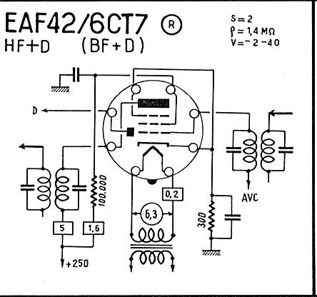

jen n’ai pas trouve le schema de la EAF utilisée en BF, je ne cherche
et je trouve dans un vieux Gaudillat
Voici l’extrait du schéma présent sur grand livre.
J’ai remplacé la résistance défaillante par une 600k ohm. Je mesure une tension de 15V et toujours pas de 40…
Pourtant j’ai bien remplacé le condensateur C8 aussi. La lampe reçoit du 70v sur sa broche 2, j’y ai mesuré 46v donc j’ai remplacé la résistance qui y est connectée aussi et j’ai maintenant 61V. Mais toujours 15Vdc sur la broche 5.
J’ai essayé d’intervertir les deux EAF42 mais même résultat. Je ne peux pas vraiment comparer les branchements des deux eaf42 car ce n’est pas le même…

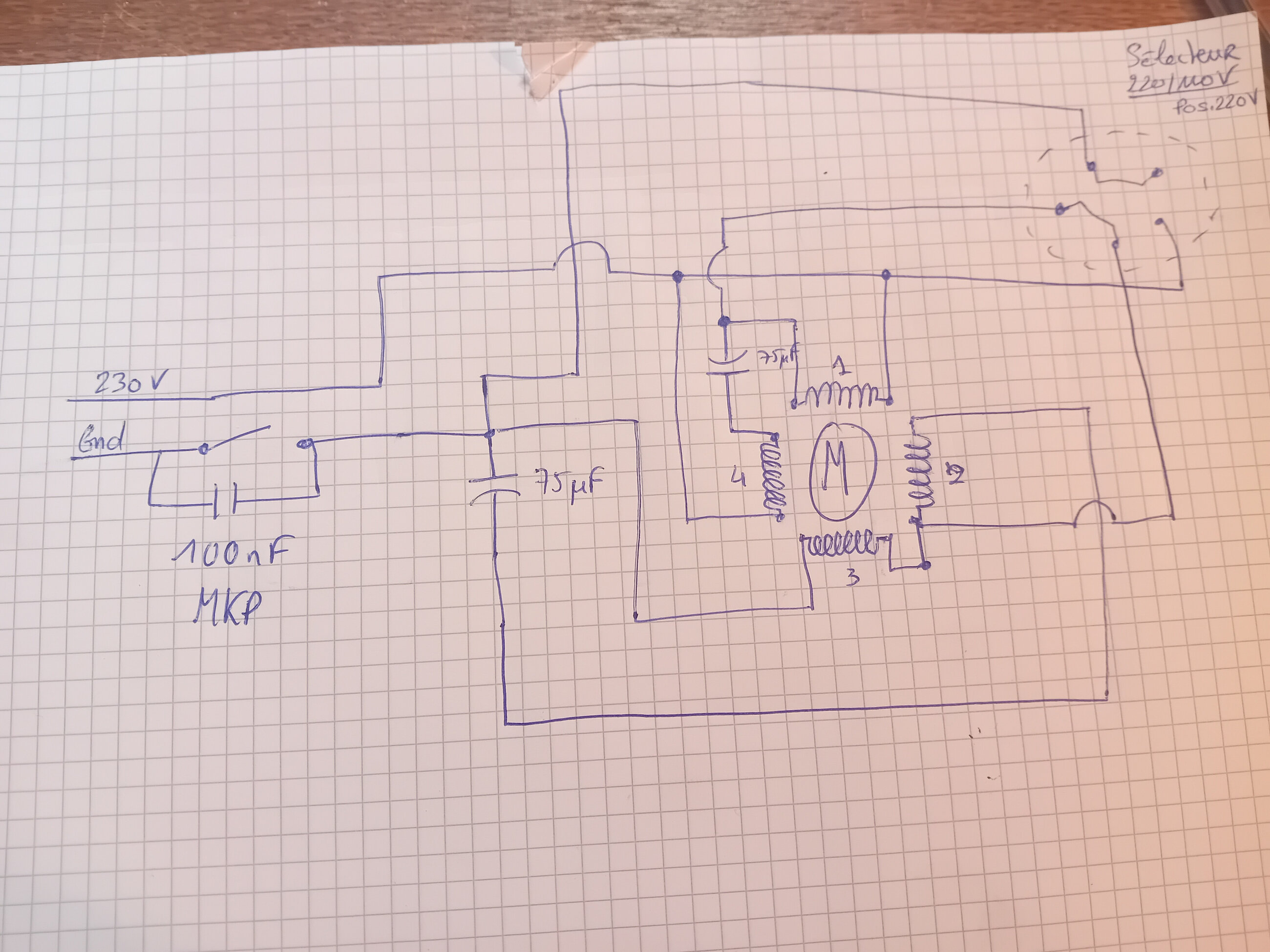

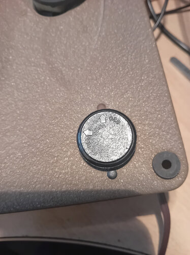

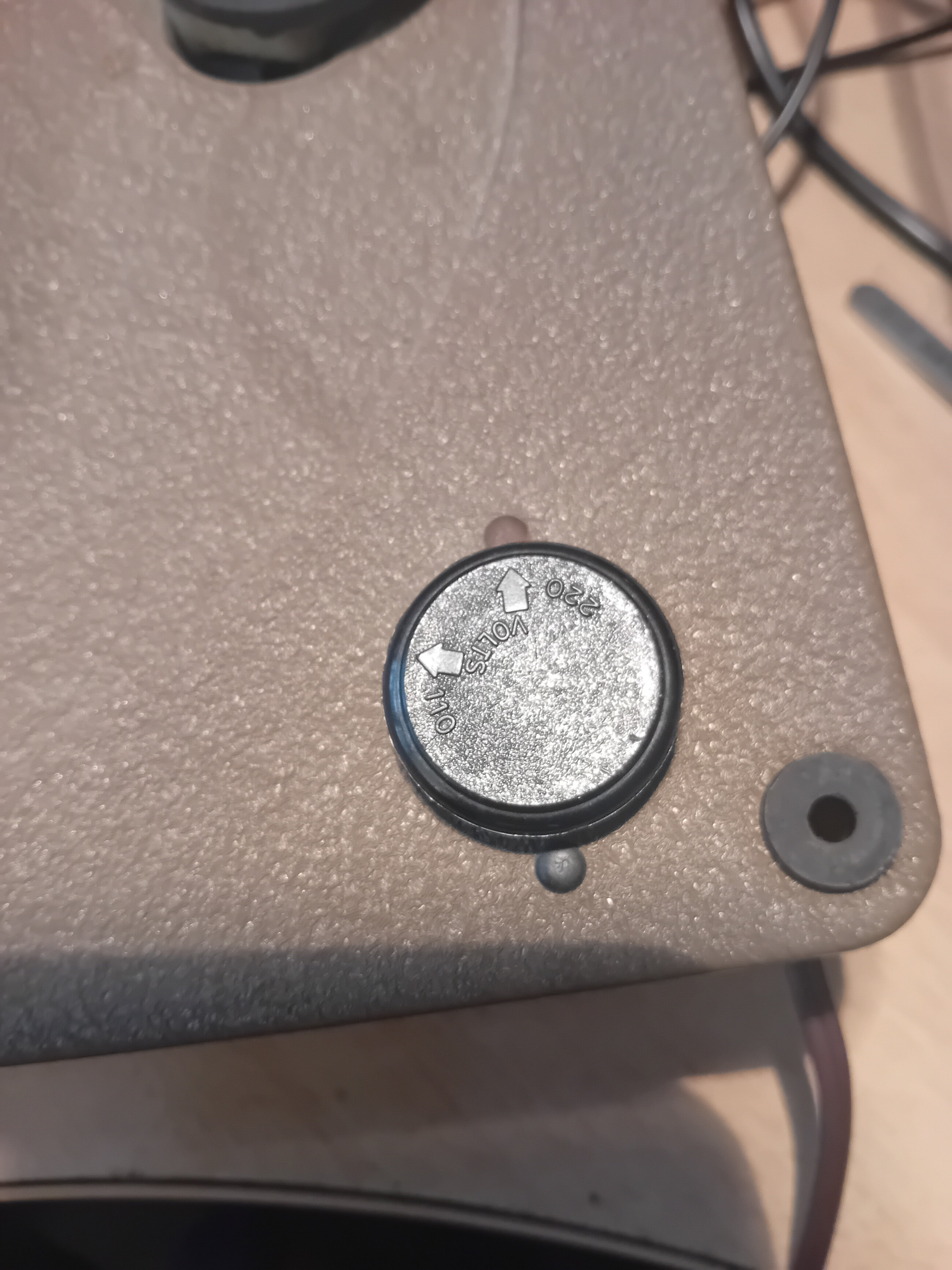

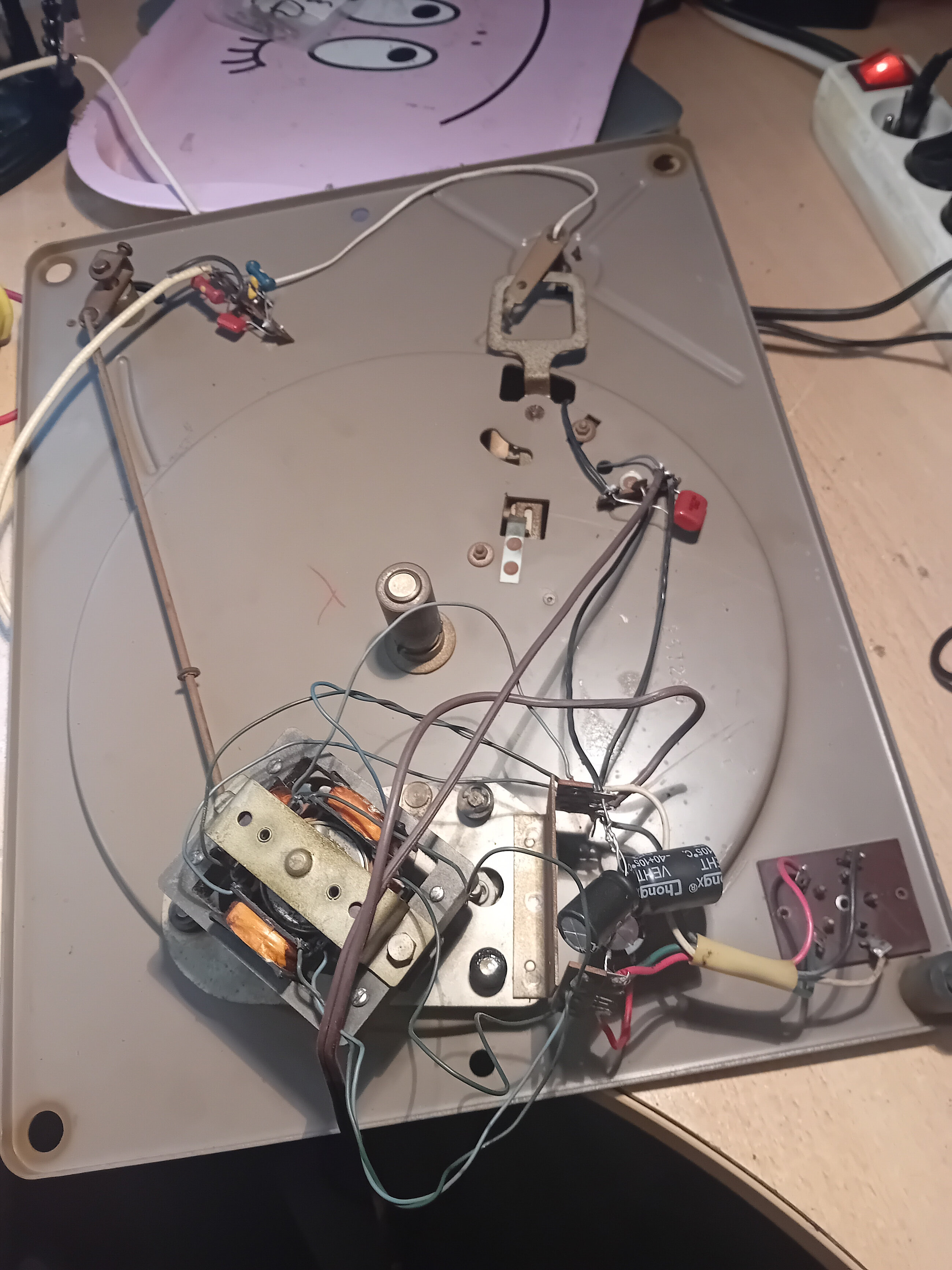

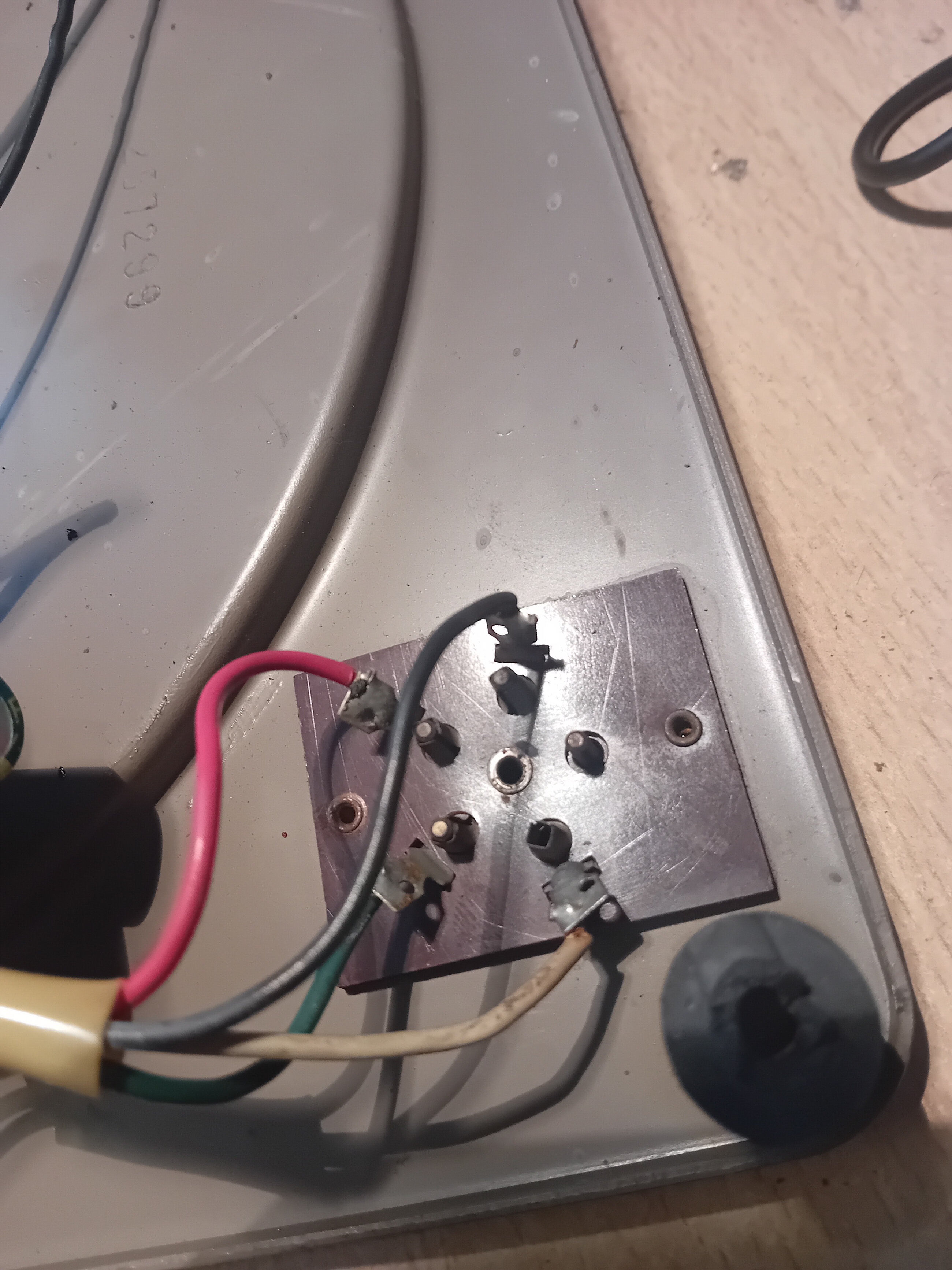

Je suis en train de m’attaquer au circuit du tourne-disque. Je rencontre deux problèmes :
  • le moteur vibre mais ne tourne pas (l’axe n’est pas grippé). Je soupçonne le sélecteur de tension car j’ai fait le schéma de la platine et certaines pattes du sélecteur ne transmettent rien… Ou alors la polarité du condensateur électrolytique de 75 uf relié à la masse qui me fait douter.
    Je ne comprends pas la logique du circuit (si mon schéma est bien fait) car les bobines opposées ne sont pas alimentés pareil.

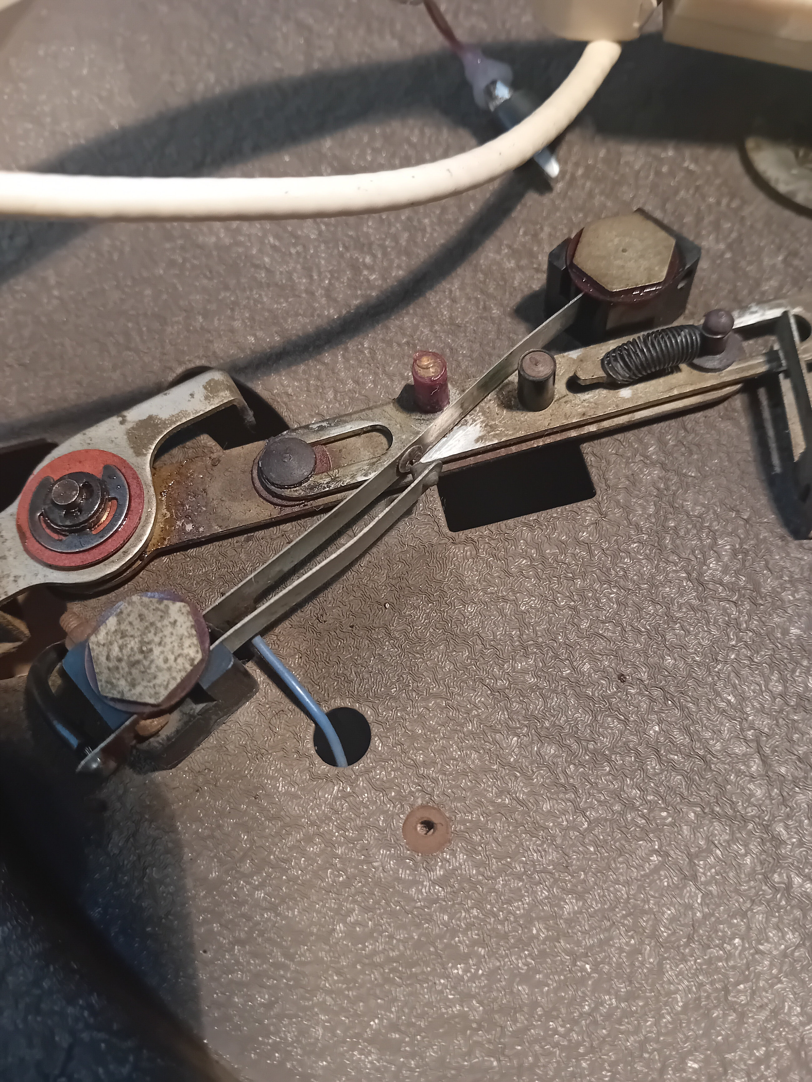

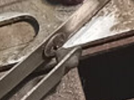

  • le deuxième élément est l’interrupteur entrainé par le bras de la celulle. Le contact est très très mou du genou et après l’avoir nettoyé puis essayé de le retendre, j’obtiens que 50v après. J’imagine que le contact est trop lache pour transmettre entièrement le 230v…
c’est pas des electrolytiques de 75µF mais des capas films de 0.75µF a remplacer par des 0.68µF 630V
il semble bien crade le contacf
Oui bien vu tu as raison pour les condensateurs, les anciens avaient une polarité ce qui m’a influencé. Pour le contact, j’ai pas réussi à améliorer ca. Je met de côté pour l’instant en l’isolant.
