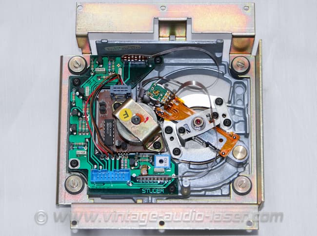

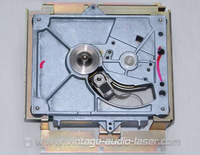

ce que j’aime bien sur cet appareil c’est le déplacement du bloc laser qui ne se fait pas par un moteur
Raymond
Oui, c’est un galva
je l’ai récupéré mal en point, il avait reçu la vitre du magasin lors d’une tentative de cambriolage, le patron ayant été remboursé par l’assurance me l’a donné, j’ai un peu redressé la tole pliée devant, seul le display est foutu, mais celà ne l’empéchait pas de fonctionner
On y arrive…, il a donc subit un choc !, et les chocs c’est vraiment pas bon pour ce lecteur !
Hauteur de tête déréglée, il y a un réglage pour cela !
Mise en mémoire du CD ? heu…j’ai un doute !
Pas mal on eu des problèmes d’alimentation de la tête laser, et des condensateurs qui dérivent en valeur !

Bonjour Raymond et a tous, peut être de la saleté sur le bloc optique laser, vous pouvez nettoyer la lentille avec de l’alcool modifier a 70° et avec un coton tige, sinon il faut savoir qu’une diode laser a une durée de vie. Essayer au moins le petit nettoyage avant de sortir le marteau :hammer: :wink::joy: Ce serait quand même dommage, ce sont des lecteurs lasers
Très haut de gamme d’époque qui coûtait un bras. Un afficheur peut se retrouver et être remplacé.
16s
Christophe
bonjour Christophe,
le mystère dans cette histoire pourquoi il refuse tous les CDs sauf celui qu’il a lu correctement en dernier.
à l’epoque on les vendaient dans notre magasin aux environs de 60000frs belges, divisez par 6.5 vous avez le prix en FF, j’avais regardé pour les display, sont pas donnés, mais pour ce qui importe c’est qu’il lit les CDs
Raymond
Oui Raymond j’ai bien compris mais sa vaudrait le coup de le regarder et déjà faire un nettoyage sur la lentille :wink:
