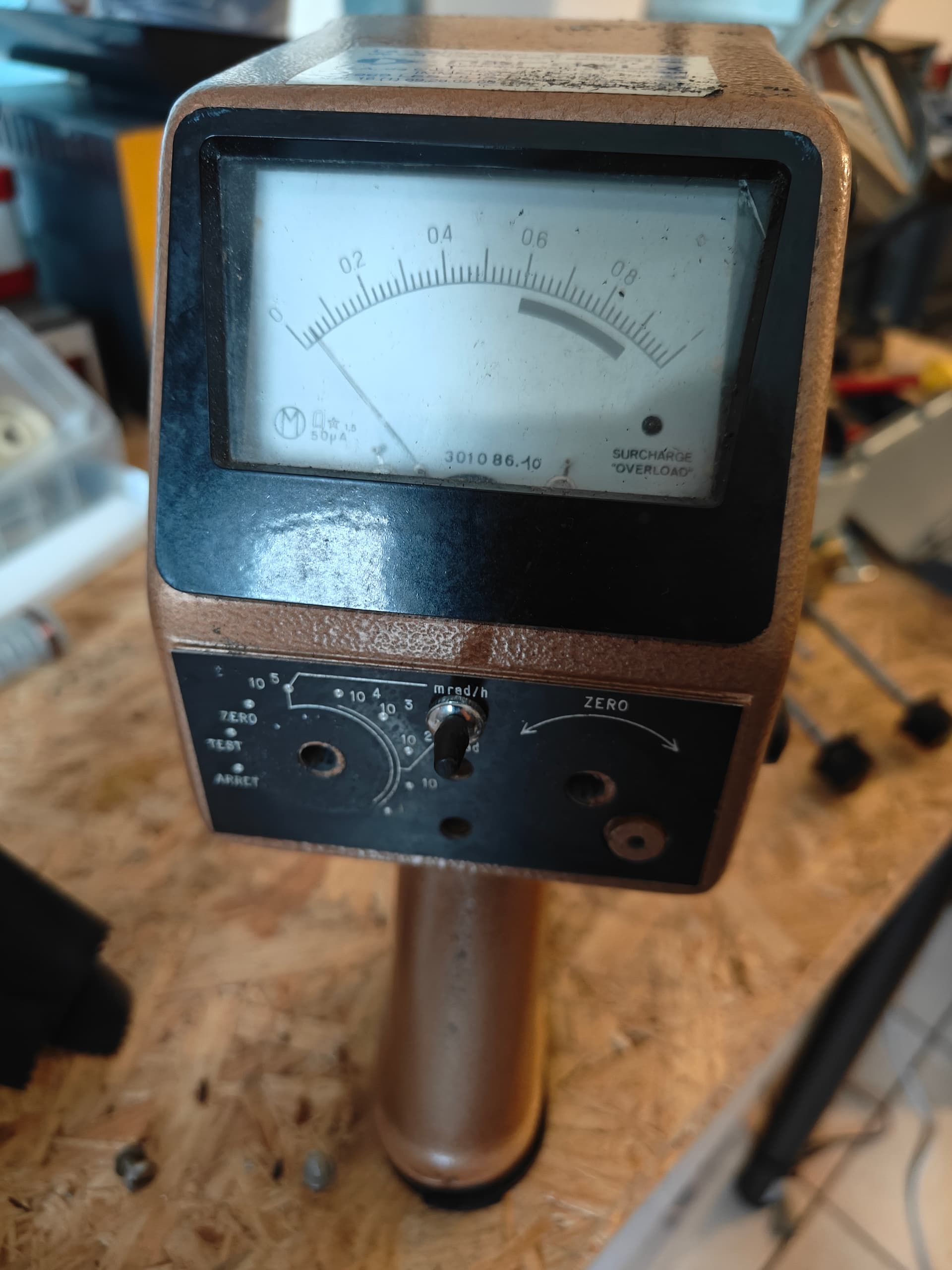

Je suis occupé avec essayer de faire fonctionner un Babyline 61 de chez Nardeux.
En mode test le galva va en pleine échelle. En mode zéro, qui permet de mettre l’aiguille au zéro, la galva part en pleine échelle. De même dans toutes mes gammes de mesures.

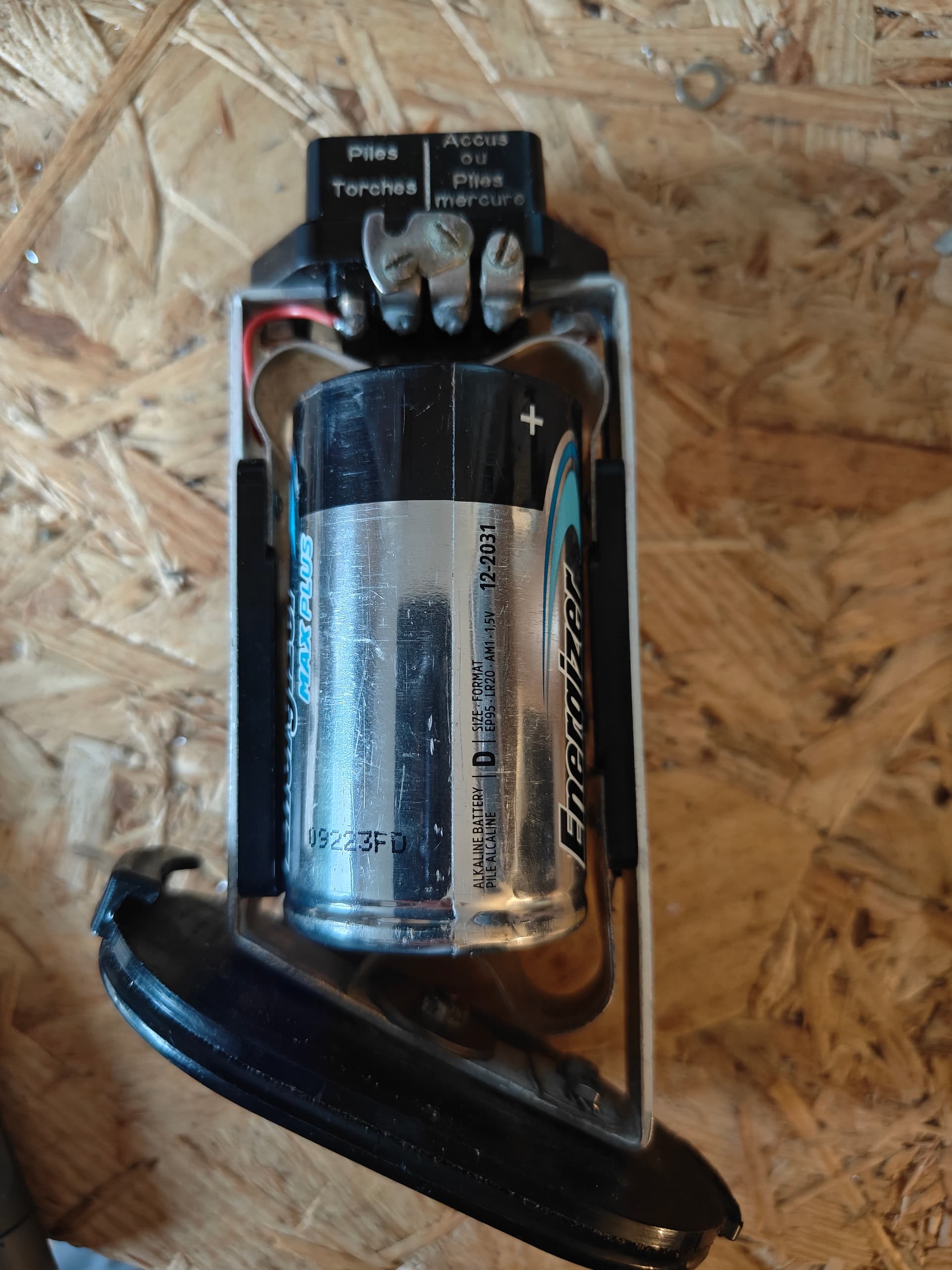

Au niveau des piles il y a un cavalier pour passer de pile torches a piles mercure. Je ne sais pas a quoi cela sert.
a adapter l’appareil a la tension de la pile d’alimentation
un schema bloc et un explication sur les piles
Merci. Ok donc le cavalier est dans la bonne position pour le type de pile utilisé.

Mais même en mode test l’aiguille va beaucoup trop loin. Elle devrait rester dans la zone noire en principe.

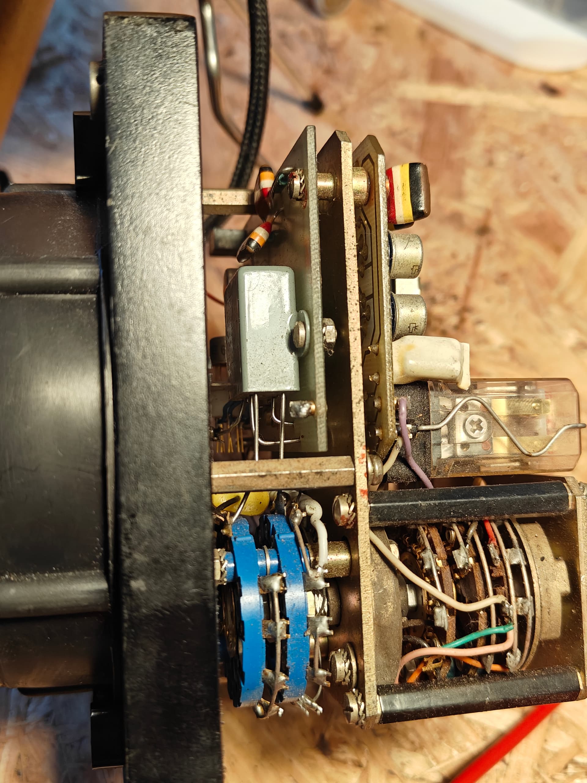

la sortie de la chambre est raccordée ou ?

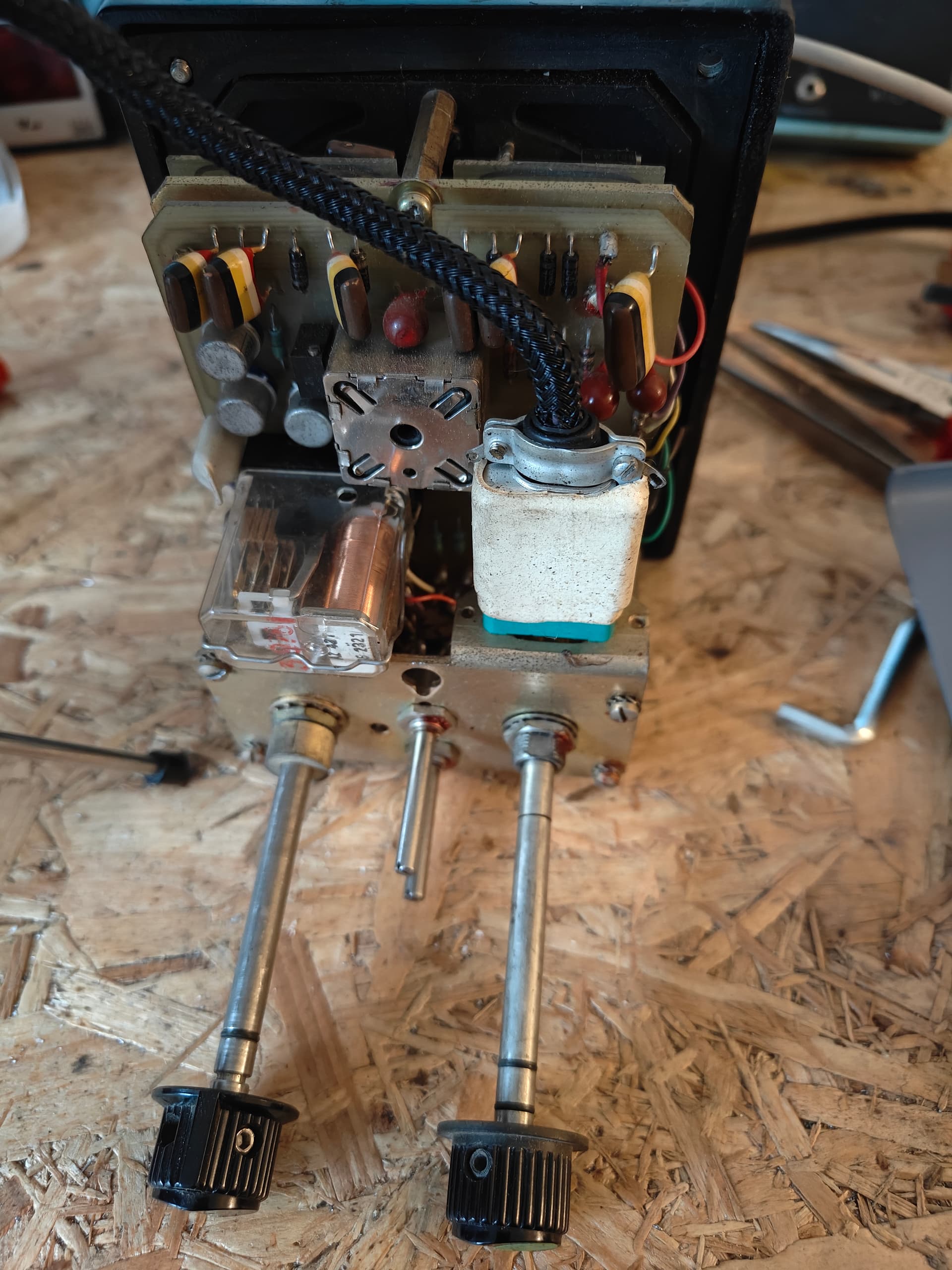

Je ne sais pas identifier le composant gris. Il semble racordé à la chambre
Pas compris. Quel ampli ?
Ce que j’ai compris est que le générateur de tension produit une tension trop élevée (supérieure aux 120 volts du schéma). Je ne sais pas comment elle est générée mais il y a peut-être un réglage de ce côté.
On pourrait avoir une photo du montage ?
l’ampli electrometre qui mesure le courant de la chambre d’ionisation
son truc gris ressemble a un relais (sous vide peut etre ou Hg ??)
peut etre un marquage sur le dessus ?
en plus le voyant overload n’est pas eclaire alors que la galva est en butée
sans schema cela va etre difficile
