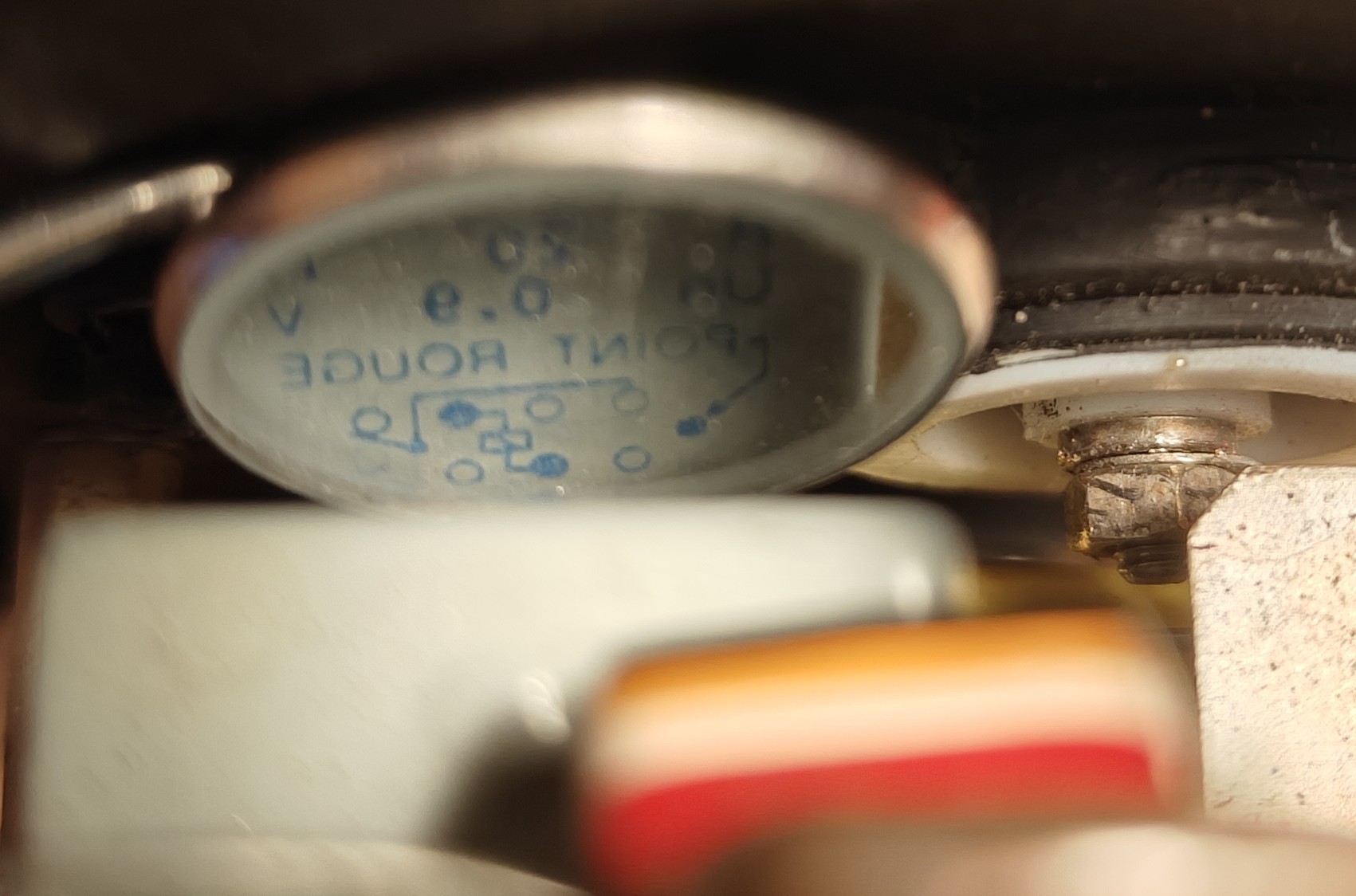

Nardeux Babyline 61 - réparation

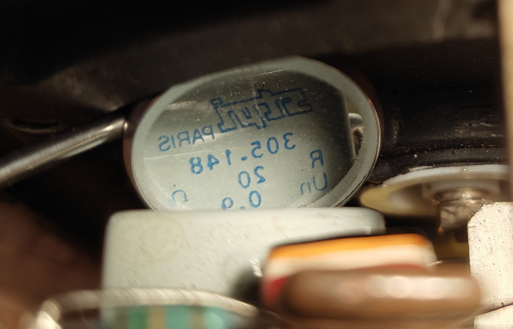

Oui il y a un marquage
C’est bien un relais de chez STPI / Crouzet
resistance & tension de bobine 20 ohms & 0.9V
un contact a ouverture
Ok donc j’imagine que je dois plutôt aller voir du côté des transistors?

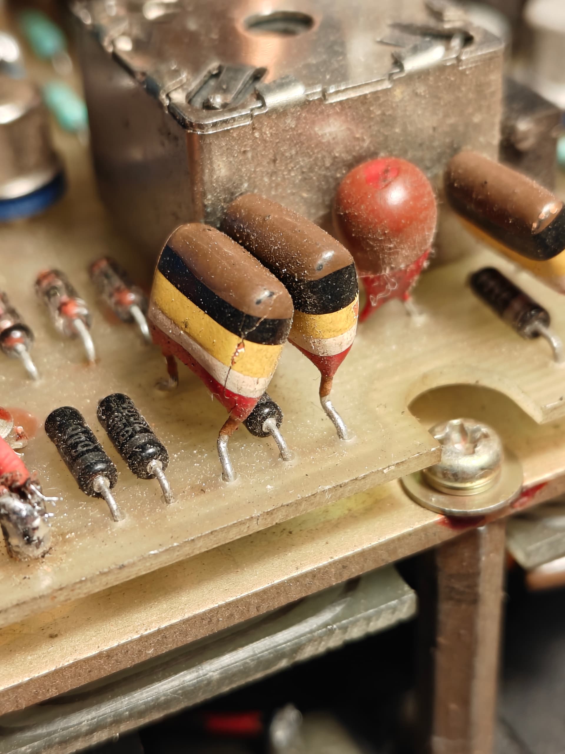

Je vois aussi un condensateur qui semble endommagé.
Bon même si visuellement abimé il a exactement la même valeur que son voisin…je vais continuer et tester les transistors

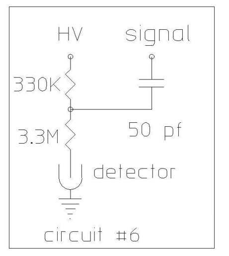

vous avez bien les 300V sur l’alim ? Les tubes Geiger ont une plage de fonctionnement. Pas assez de tension et ils ne s’ionisent pas, trop de tension et ils s’ionisent en permanence.
Est-ce que le tube Geiger est toujours bon ? Si il a pris l’air c’est foutu. Si vous avez une source de tension qui monte à 300V vous pouvez tester le tube avec un montage de ce genre, en prenant des résistances équivalentes à celles de votre appareil.
