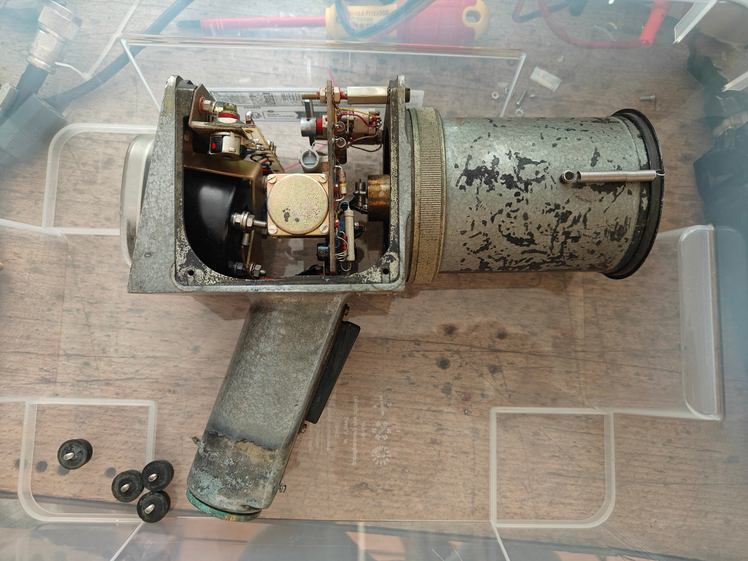

Je viens de faire l’acquisition d’une Nardeux Babylog. C’est une chambre d’ionisation assez similaire à la babyline.
L’intérieur semble fort vide et beaucoup moins sophistiqué que la babyline.

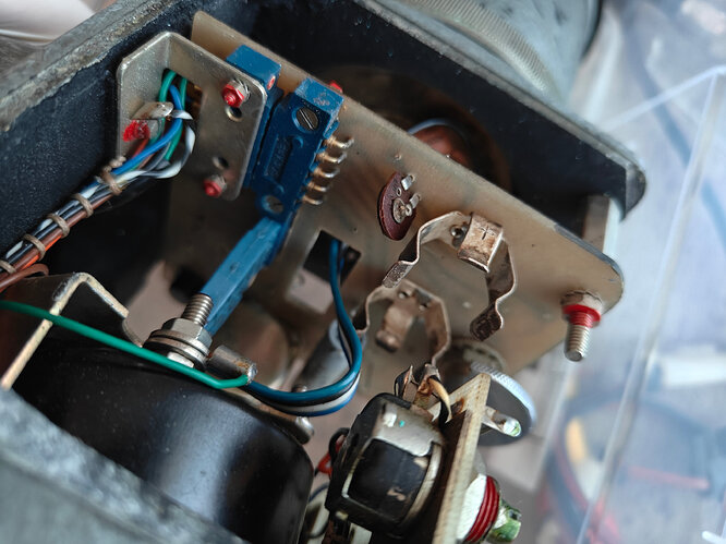

Il semble y avoir des piles mais quel format ?
Je ne voit qu’un transistor 2N265 probablement en oscillateur pour la génération HT et un tube electromètre directement placé dans la chambre d’ionisation

Au vu de la photo, vraisemblablement une pile 6V de type « photo » genre PX28 ou PX27 ou 4LR44. Il faut mesurer le porte pile pour voir ce qui s’adapte au mieux.

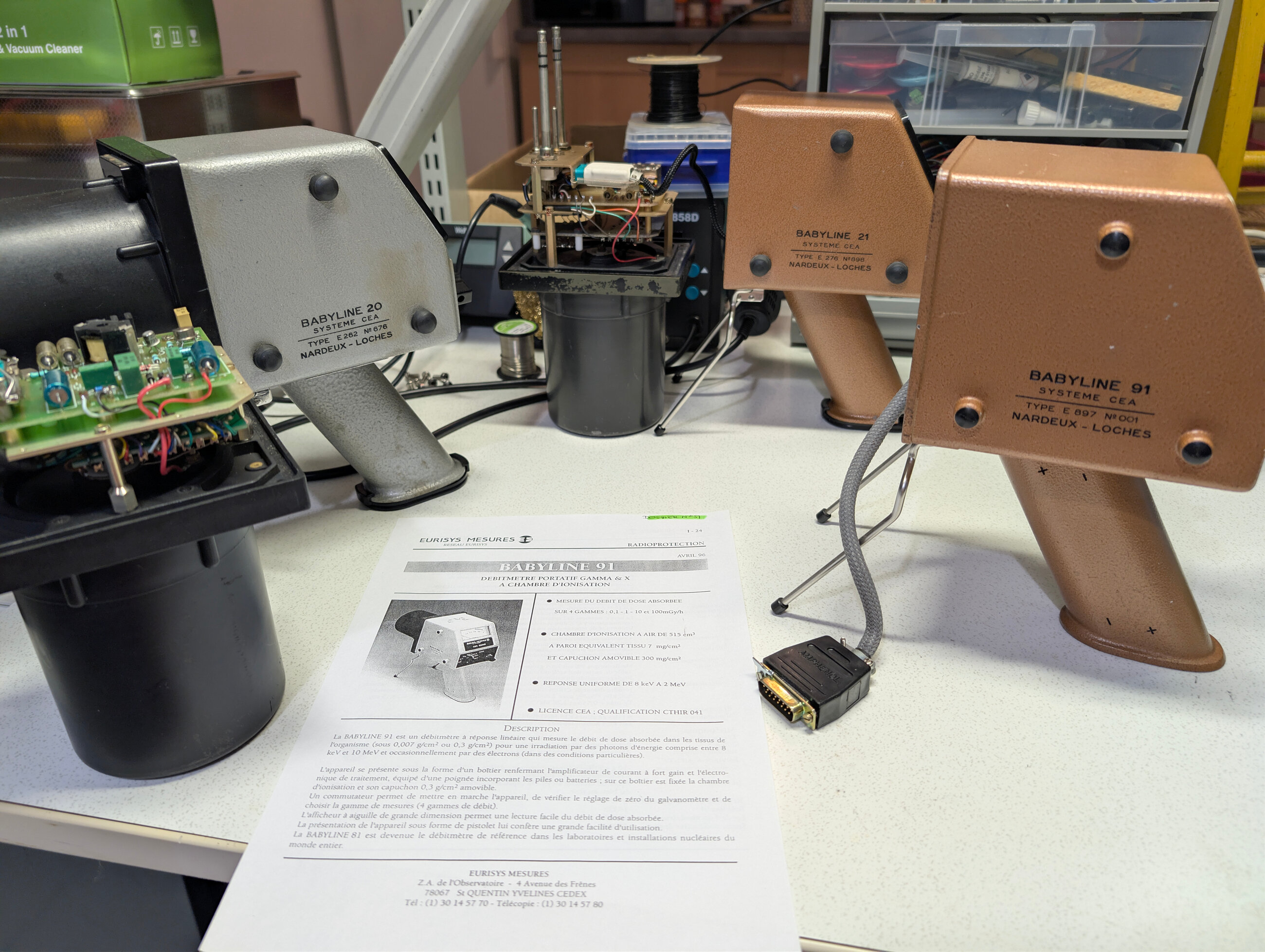

j’ai des infos sur les babyline, au besoin (autre que babylog et babyline 51)
Je pense que @Chris2026 est à la recherche d’informations sur la babyline 91. Par exemple le schéma
La Babyline 91 est essentiellement une Babyline 81 dépourvue des gammes d’intégration de dose, et limitée à seulement 4 gammes de débit de dose

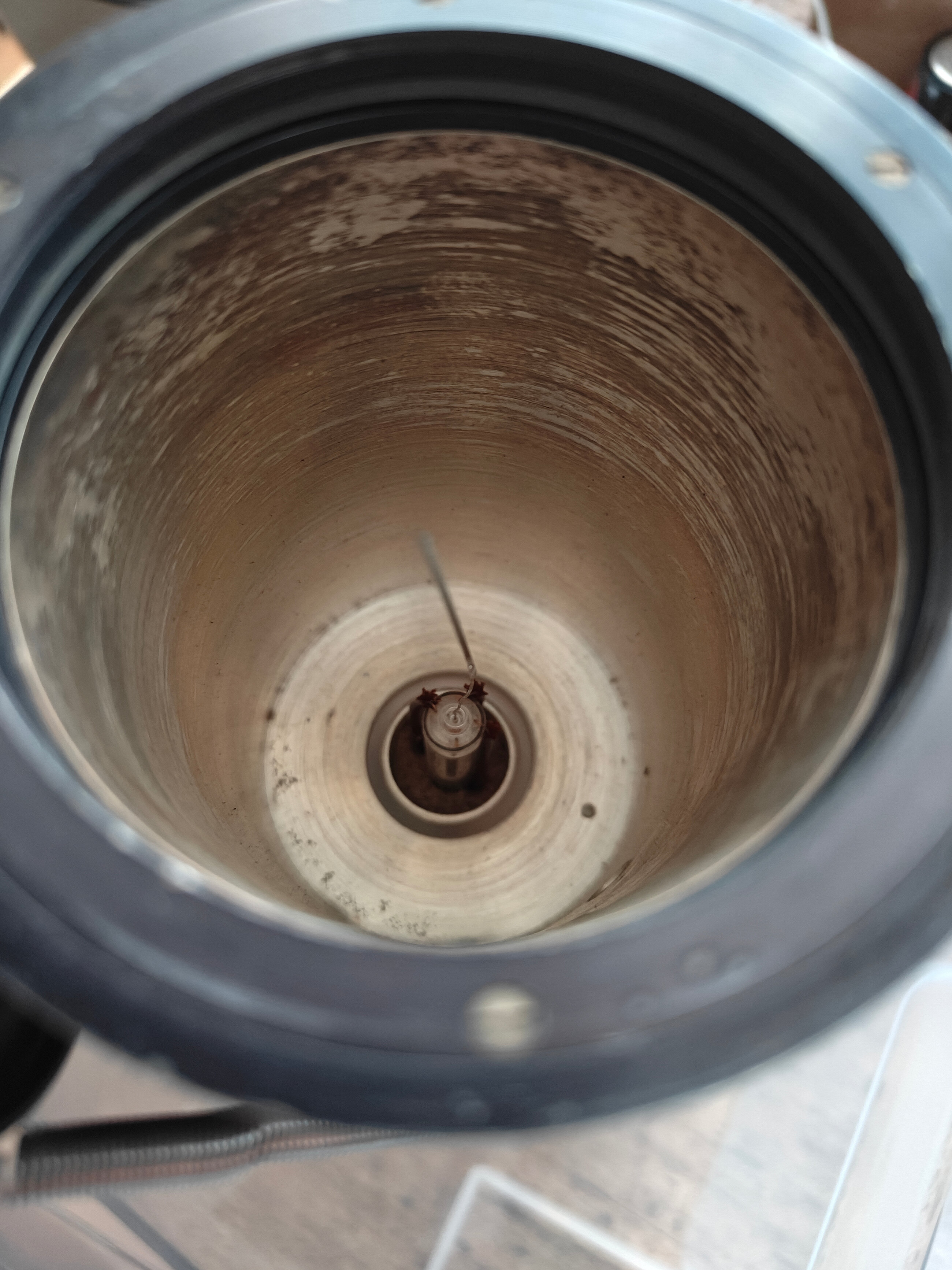

Je pense que le propriétaire précédent avait bidouillé la Babylog. Je vais la laisser en l’état en pièce de collection.
La conception est intéressante le tube electromètre est placé directement sur l’électrode centrale.
On voit bien qu’il s’agit d’un bout de fil et pas l’électrode d’origine.

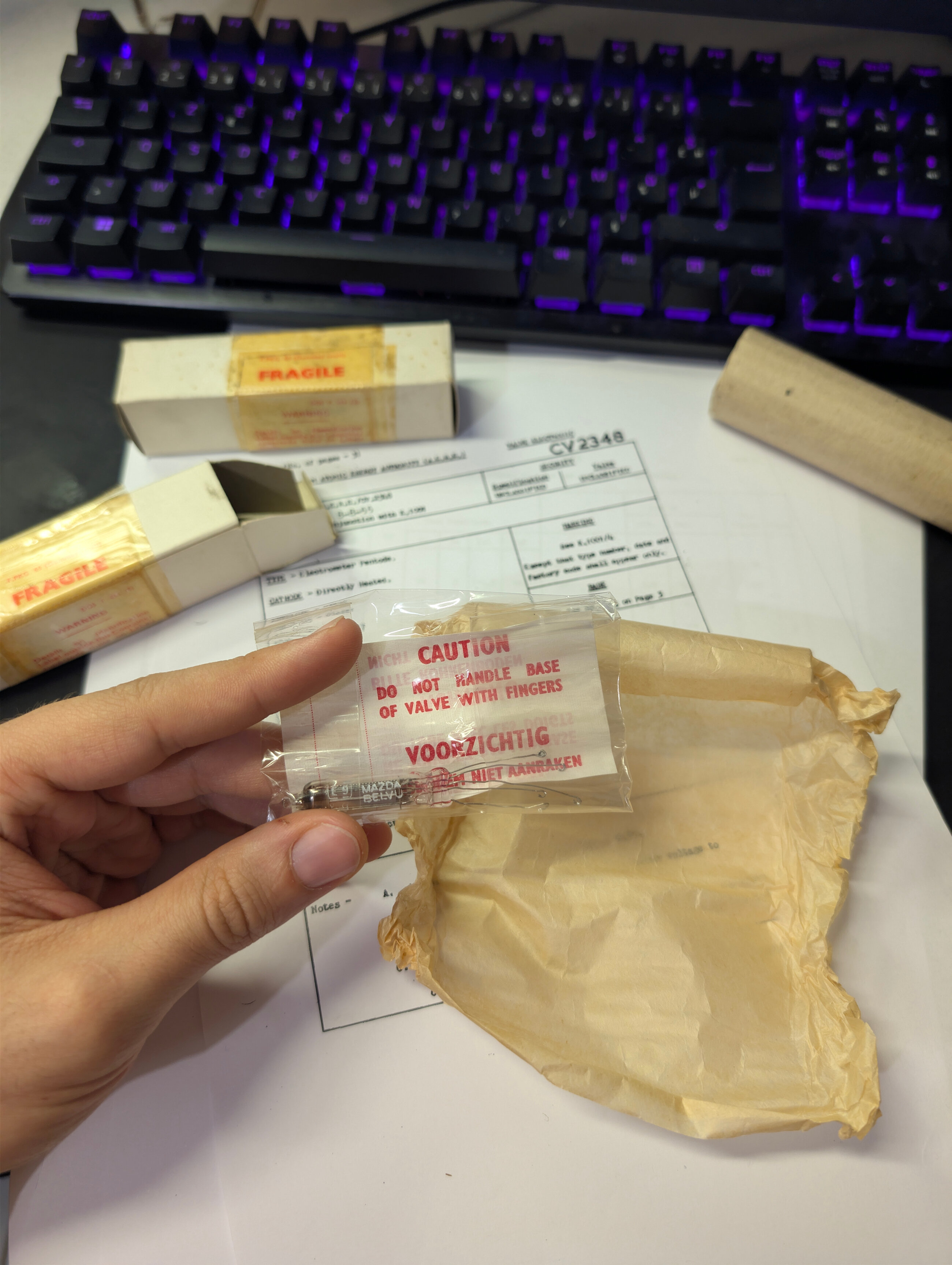

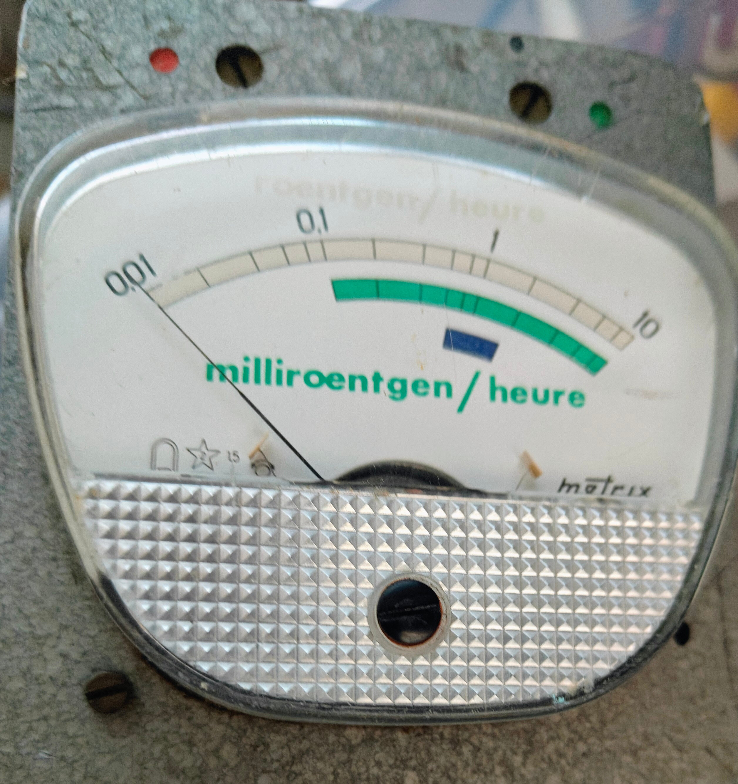

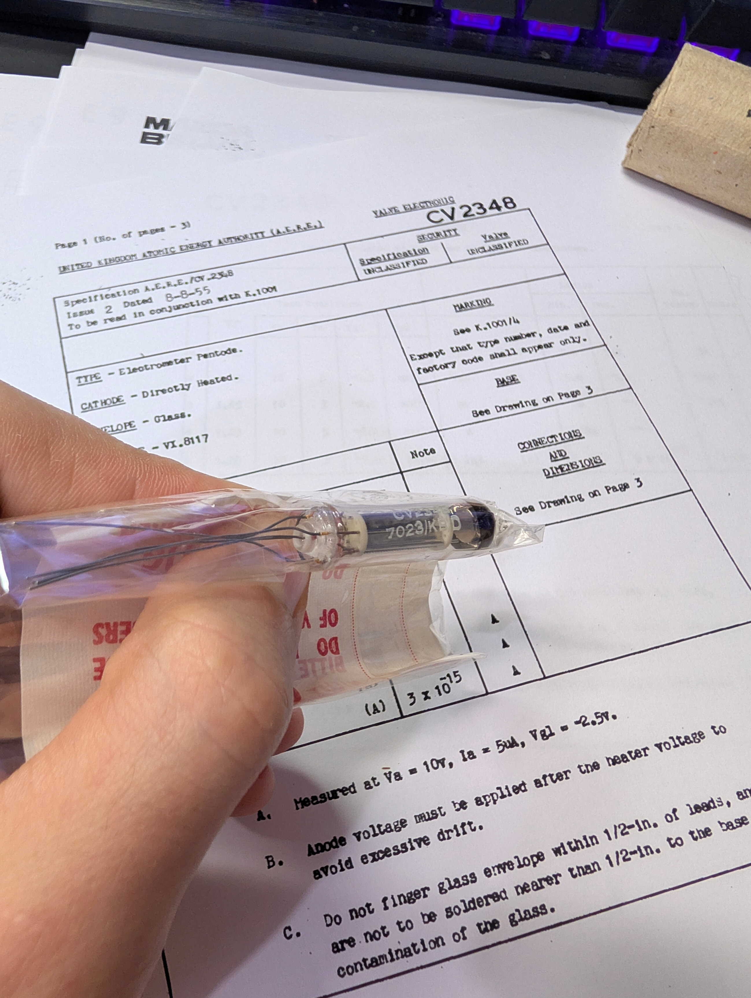

Hello, c’est super intéressant, l’embase du tube me fait beaucoup penser à un ME1403/CV2348 différent du E9 que j’ai pu constater dans 2 Babyline 20. J’ai entendu dire que l’une des caractéristiques de la Babylog est d’avoir 2 gammes sur des échelles logarithmiques, est-ce vrai ?
Oui je pense que c’est un ME1403 ou similaire en effet
Pour les gammes de mesure en effet c’est une échelle logarithmique :
