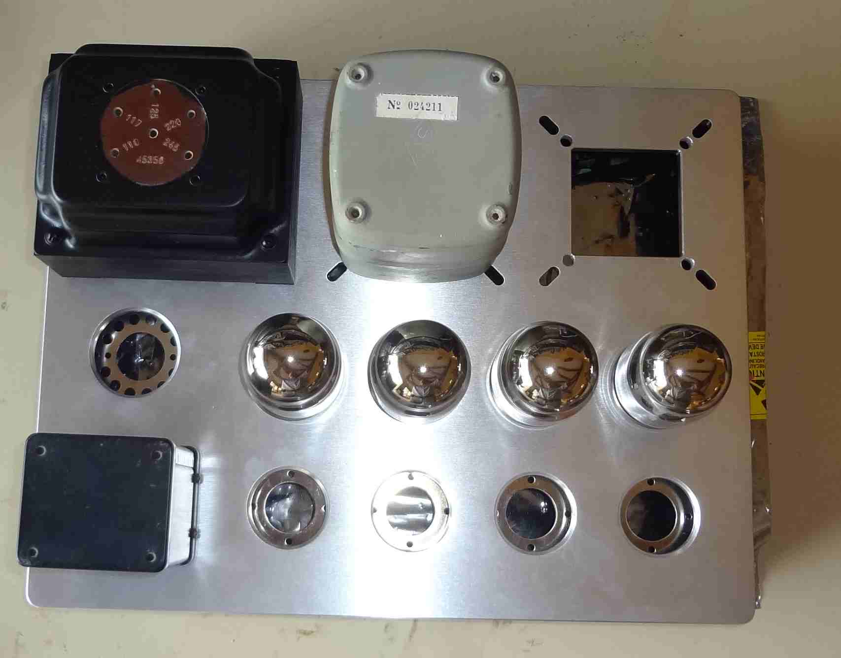

J’ai procédé à quelques essais aujourd’hui. Les deux demis-enroulements sortent bien 5v chacun. Avec un potentiomètre bobiné de 68ohm pour faire le point milieu, j’arrive a un bien meilleur résultat mais seulement quand il est à fond d’un coté. Il reste une tension d’environ 0.5v contre 0.8-1V avant. Dans ces conditions, mieux vaudrait mettre directement à la masse l’un des cotés du filament. Il y a vraiment un gros problème de déséquilibre entre ces deux lampes, mais bon, pour en retrouver une paire à prix raisonnable…

Concernant les transfos, le driver semble effectivement de très bonne qualité et celui de sortie n’est pas , je pense, un Millerioux mais plutôt une fabrication interne à Nardeux. Ici, une paire à vendre, identique au mien mais avec le marquage Nardeux :https://www.ebay.co.uk/itm/Nardeux-PP-Output-Oil-Filled-Transformer-x2-Parmeko-Partridge-Tube-Valve-6s33s/274602313960?hash=item3fef92c8e8:g:fawAAOSwzDxfp8EW

ca doit être des cuves standard que plusieurs marques ont utilisé ? Mes Millérioux XH261B ont des cuves similaires :
Bien cordialement. Jean-marc
Je suis arrivé à la même conclusion, il y a Millerioux, Nardeux, mais aussi Supersonic et Partridge et sans doute d’autres qui ont utilisé ces cuves. A priori, c’était quand même fait pour des transfo de qualité et où l’on mettait le prix…
A bientôt, Joël.
