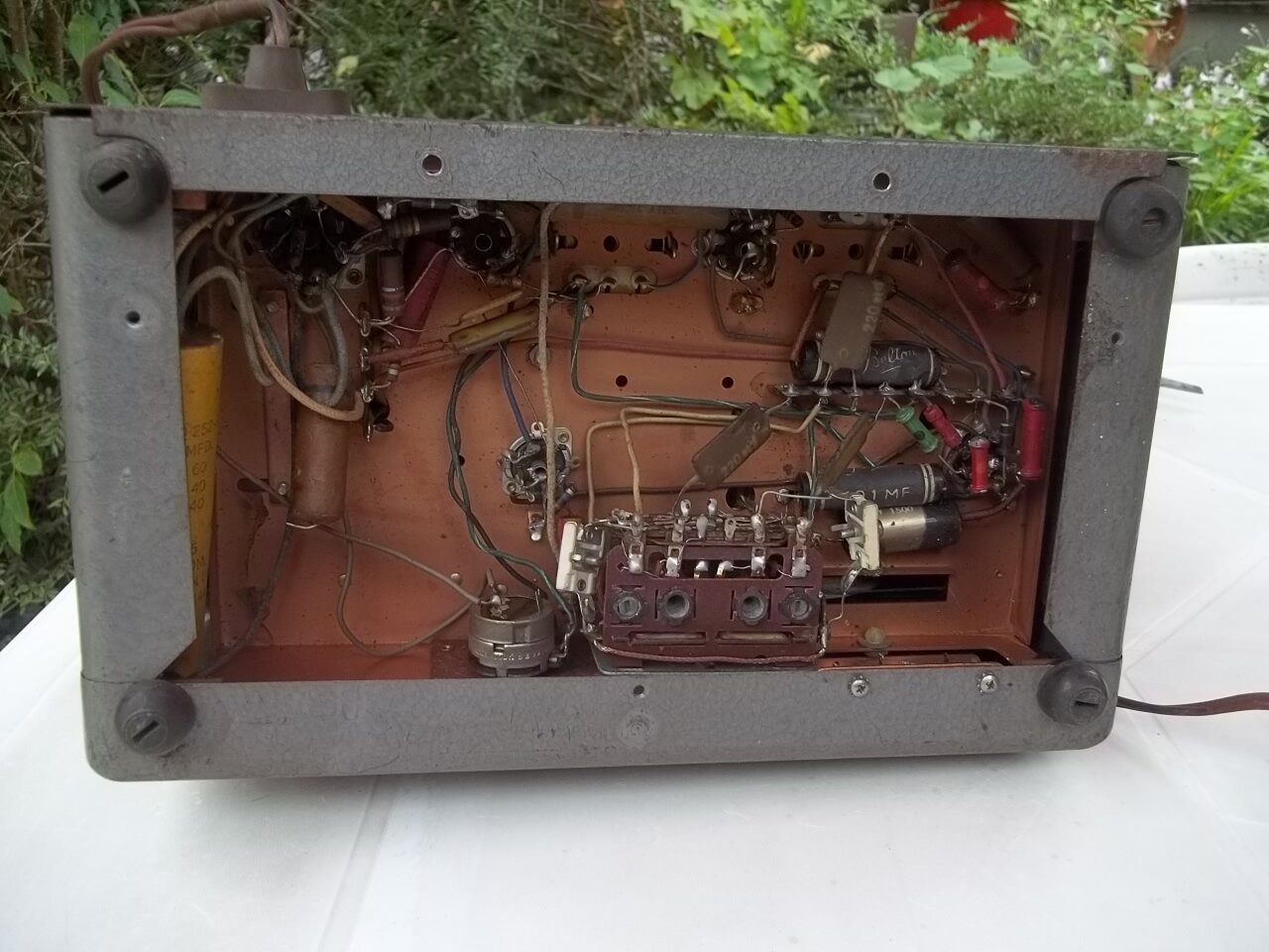

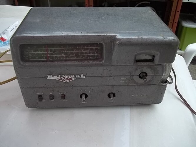

J’ai retrouvé dans un grenier , une épave de poste « National » type SW54 (petit poste en tôle, ayant un air de mini récepteur de trafic, mais c’est un tous courants et qui a l’air vraiment « cheap »)
Ce poste a déja été bricolé, il a visiblement l’air d’avoir subi une tentative de dépannage avec des composants français (alors qu’il est américain) et que cette tentative a été avortée (manque des tubes, des boutons, des commutateurs sont déconnectés, des composants manques, ou on été trouvé non soudés …)
…Et, plus génant : Le bloc de bobinage d’origine a été remplacé par un bloc français, genre Oméga , complété avec des trimmers externes, sans doute pour tenter de réadapter les bandes OC étalées .
-Ce poste est il connu, et intéressant pour de l’écoute OC d’amateur, ou est ce « une bouse » peu recommandable ? (Peu recommandables comme les multibandes à transistors « low cost » genre Cherrio 73, ou du genre Yoko des années 80 ?)
et
-Vu les tentatives de dépannages précédentes , et avortés , est ce que vous tenteriez de le dépanner ? et est ce que les bandes étalées ont des chances de coïncider ? (est ce voué à l’échec d’office ?)
Je voudrais donc des avis éclairés , compte tenu du type de poste et de son « état de bricolage actuel » , sur la pertinence de le « retaper » ou si je risque de passer des « heures carrés » pour un résultat équivalent a effectuer une miction dans un instrument à cordes joué au moyen d’un archet ?

le diametre de l’axe du commutateur fait combien 6 ou 6.35 ???
Crrc-crrrc …Un coup de micromètre…Et c’est du 6 ! pas 6,35 !
donc bloc sans doute pas d’origine cela serait etrange que les ricains aient fait du metrique
sauf si le bloc remplacé fait: PO , chalutiers et 2 OC

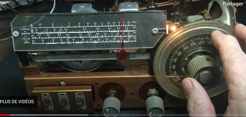

6 vidéos qui peuvent servir :hugs: :wink:
D’autres sont visibles sur Youtube :hugs:
Quel carnage ! Il faut déjà beaucoup d’amour et d’attachement pour un tel appareil pour réparer les dommages. Et avec quels composants ? Et où les trouver ?
Personnellement, je ne m’aventurerais pas sur une telle voie. Il y a vraiment des choses plus utiles pour passer son temps. Mais c’est mon avis très personnel.
elle font combien de tonnes ces vidéo ? Je n’ai même pas osé cliquer dessus de peur d’obtenir des barre de progression qui mettent trois plombes…Puis que ça déclare forfait par dépassement de time-out !

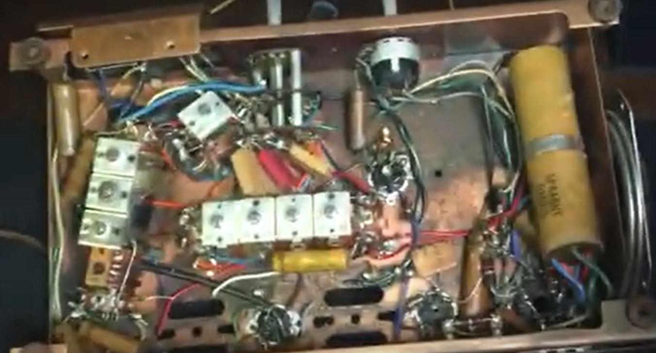

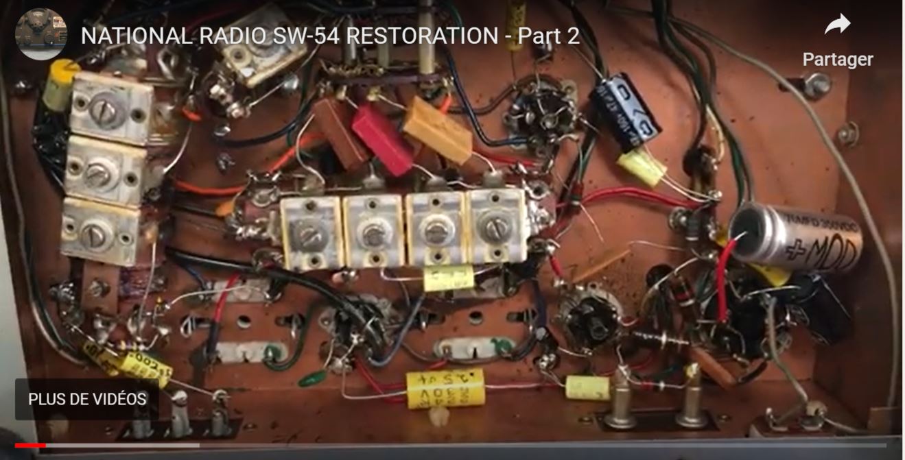

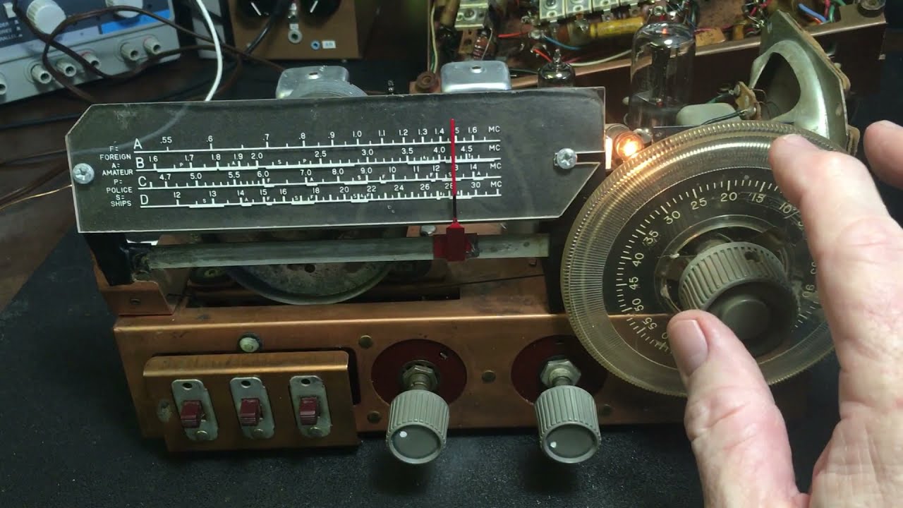

je te met 2 photos du chassis issues des vidéos , avant et apres remplacement des composants
Merci @Radiolo , ces images donnent une certaine idée de « comme c’étais avant » et de ce qu’il me manque et à quel endroit ça se monte …mais je me tâte vraiment, au vu du bloc de bobinages
(Retrouver des tubes, des résistances , des condos, passe encore …Mais retrouverles bobinages comme celui d’origine me parait mission impossible …Ou presque
les bandes d’ajustables et le condo multiple: ca ressemble bien au SC38!
quand on parle de clone…
tu as peut etre la chance que le bloc soit un chalutier
ça vaut le coup de l’identifier si les gammes correspondent ?
