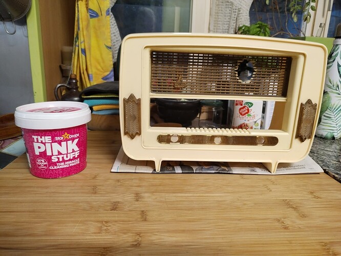

Bonsoir,j’ai utilisé se produit trouver chez action nickel pour nettoyer le petit familial radio .
AVANT
APRES
ERIC
Il était mieux avant, plus complet surtout!
+1
Produit très efficace, il a dissous complètement le châssis. :laughing:
Ce doit être un produit a 10 sous !
« The pink stuff », moi je préfère elle :

J’ai regardé la composition du « Pink Stuff ».
Rien de miraculeux :
  • sable de quartz pour gratter
  • silicate de soude pour aider à émulsifier les graisses
  • savon
Donc attention à l’action du sable sur des surfaces fragiles (carrosseries par exemple).

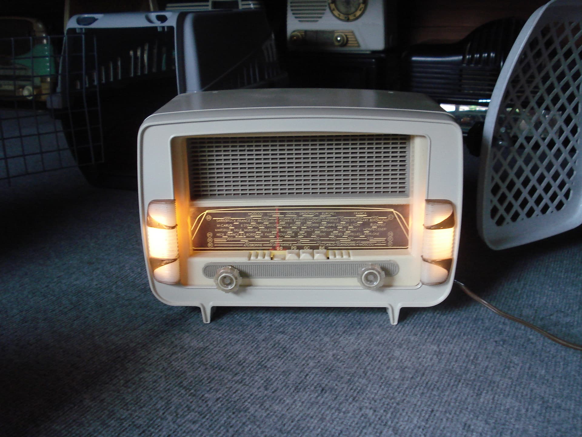

Au début de ce sujet, sur les deux photos, l’ efficacité du nettoyage ne se remarque vraiment qu’en agrandissant l’image car ainsi, j’ai pu constate qu’ à l’intérieur des coins et des différentes rainures, la crasse a disparu; cela doit bien se remarquer surtout quand on voit le poste en vrai.
Cette caisse standard que l’on retrouve sur une multitude de postes d’autres marques ou sans marque, a la particularité d’être modulable en fonction du type de châssis qui est monté dedans. La plaque décorative horizontale est percée facilement en fonction du nombre de boutons; un clavier peut être intégré; dans ce cas on évide la partie striée sous le cadran suivant le nombre de touches.

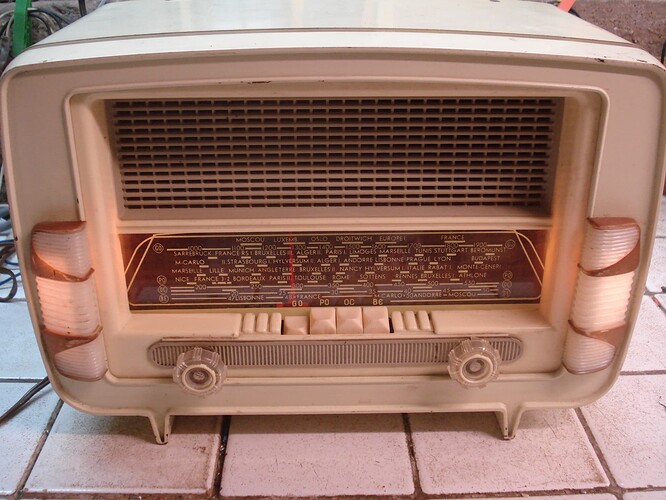

J’ ai dans ma collection un poste sans marque qui utilise une caisse similaire mais configurée différemment.
Le voici après un nettoyage effectué simplement par trempage à l’eau savonneuse qui laissait pas mal de défauts.
J’ai donc préféré repeindre la caisse après un ponçage mais je reconnais que je n’aurais pas tenté cet exercice si cela avait été un poste de marque:
Le gros désavantage d’une caisse repeinte ainsi, c’est que son revêtement est devenu très fragile .
Ces petits postes ont parfois longtemps fonctionné dans une cuisine; cela se remarque par l’ abondante couche de gras présente également un peu partout dans le châssis . Quand un nettoyage en profondeur est nécessaire à l’intérieur de la caisse, il faut se méfier de ne pas abîmer les éventuelles surfaces peintes d’une couleur foncée car elles servent à éviter de voir en transparence à l’extérieur du poste quand il est allumé, l’éclat des ampoules d’éclairage du cadran.
En tout cas votre poste a retrouvé un meilleur aspect qui sera surtout remarqué quand il sera entièrement remonté car les éventuels défauts résiduels seront biens moins visibles.

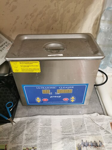

@eric72350 avant de faire au LV avec le bicarbonate de soude je faisais à l’ultrason, cf. Photo, mais j’étais limité en volume et il fallait ajuster le bain en fonction des matériaux. Il faudrait que j’essaie avec un bain de bicarbonate de soude à minima ça nettoiera l’appareil !
