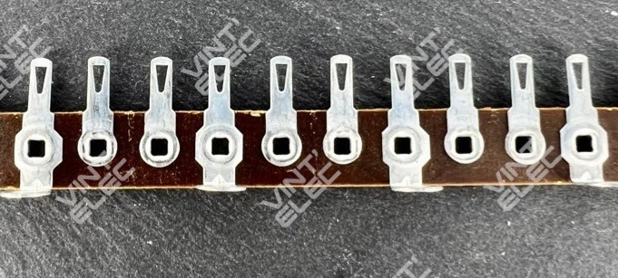

…à l’air ? comme indiqué sur le schéma ? …ou sur circuit imprimé ? …sur
une barrette que conseilles tu ?
La prudence est mère de sûreté, me disait ma grand-mère ! :upside_down_face:
Le circuit imprimé n’est pas utile dans cette configuration. Mais bon, si c’est ta première restauration, ne te précipite pas à commander des trucs et des machins dans tous les sens.
C’est quoi une barrette ? :thinking:
BARRETTES A COSSES EN BAKELITE - LONGUEUR 25CM
Au pas de 7,62mm - Idéale pour du câblage en l’air - Chaque cosse est emboutie dans un logement carré pour éviter toute rotation et donc tout risque de court-circuit - Qualité Vintage sur bakélite.
Les barrettes multipoints BAC1-25CM sont constituées de cosses en bakélite de qualité supérieure et ont une longueur de 25cm. Elles peuvent être utilisées pour connecter plusieurs fils ensemble de manière efficace, fiable et sécurisée, sans avoir besoin de soudures ou de fer à souder. Ces barrettes sont dotées d’une excellente résistance à l’usure, aux chocs et aux vibrations, et sont parfaites pour une utilisation dans les circuits électriques de votre équipement électronique.
Une barrette à cosses naturellement, je pensais le chat plus perspicace …
20240127_184313
Une barrette à cosses pour câbler 4 diodes 1N4007 ? C’est pas obligatoire… :roll_eyes:

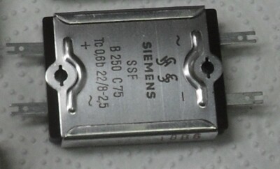

sur le poste : 1 Récollateur de pont de sélénium B250 C75
il s’agit sûrement de l’équivalent du pont des 4 diodes de redressement ?

C’est quoi un Récollateur ???
Récollateur de pont de sélénium B250 C75 Siemens & col SSF
On peut aussi monter un pont moulé genre 110B8
Là pas besoin de barette!
euh ?
dommage que l’on ne puisse pas adresser une photo ici.
Pensez vous qu’en remplaçant simplement ‹ le Récollateur de pont de sélénium B250 C75 Siemens & col SSF › je peux résoudre mon problème sans trop de craintes quant aux valeurs ?

et si mon récollateur de pont au sélénium fonctionnait encore ?
Une idée pour le tester avec mon métrix ?
