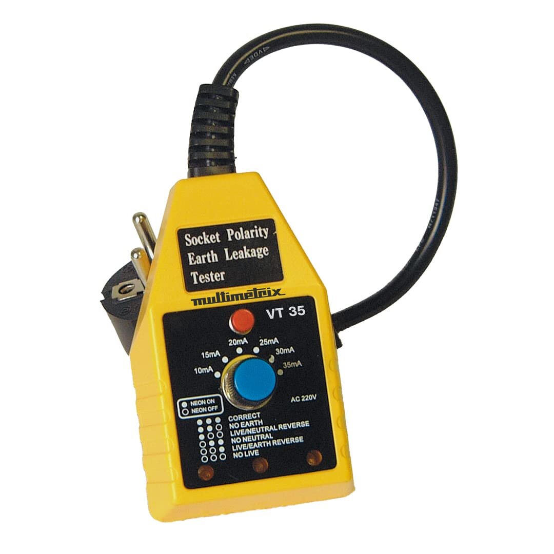

Parfois il y a une inversion phase/neutre et certains appareils y sont sensibles. Pour rappel dans les installations électriques, la phase doit être câblée à droite, par le passé, on câblait la phase à gauche sur les prises des gros appareils électroménagers (sèche linge, lave linge)
J’utilisais beaucoup cet appareil pour m’assurer que tout était dans le bon sens:
bonjour,
Certain appareils sont sensible a la position phase-neutre
est elle bien câblée dans la cuisine?
Le président a une la meme idée en meme temps!

Oui, mais ce n’est pas normal (d’autant moins que la cafetière n’y était pas sensible au départ).
Cela peut être dû à un léger défaut d’isolement (peut-être dû à des coulures de café ?) entre un des deux fils du secteur et une partie de la carte électronique, ce défaut n’étant gênant que lorsque le fil du secteur en question est relié à la phase.
Défaut d’isolement insuffisant pour actionner un différentiel 30 mA mais suffisant pour créer une anomalie de fonctionnement de l’électronique …
A éclaircir tout de même.
Merci pour vos retours, je n’avais absolument pas pensé à ce phénomène de fuite à la terre ! Effectivement, dans la cuisine la phase est à gauche alors que sur la prise sur laquelle la cafetière semble fonctionner elle est à droite. J’ai mesuré le courant de fuite, il y a un pic au moment de l’allumage à 0,4mA puis quasiment plus rien par la suite.

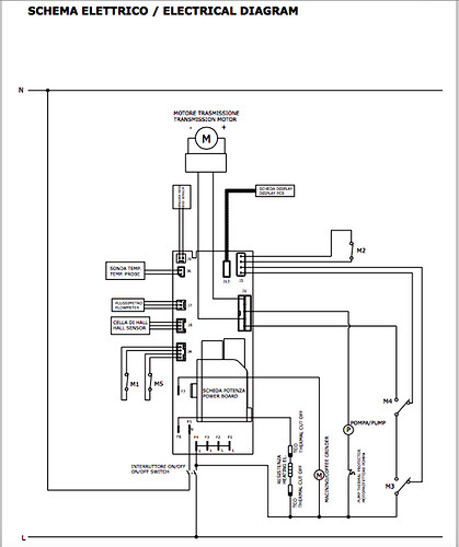

Je ne sais pas si un schéma électronique est disponible pour cette cafetière. Mais sur des photos, l’alimentation semble être à découpage (sur les cafetière que j’ai réparé mais qui étaient plus anciennes, l’alimentation utilisait un classique transformateur) et il y a quelque part un condensateur X2.
Ça pourrait valoir le coup de tester ce condensateur.
Si ça ne donne rien, personnellement, je regarderais du côté de l’alimentation.
Sur d’autres cafetières, un défaut d’alimentation (tension insuffisante, filtrage insuffisant->capa de filtrage HS) peut créer un fonctionnement erratique du processeur. Mais les symptômes que vous décrivez ne semblent pas correspondre. Je cite ce point juste au cas où…

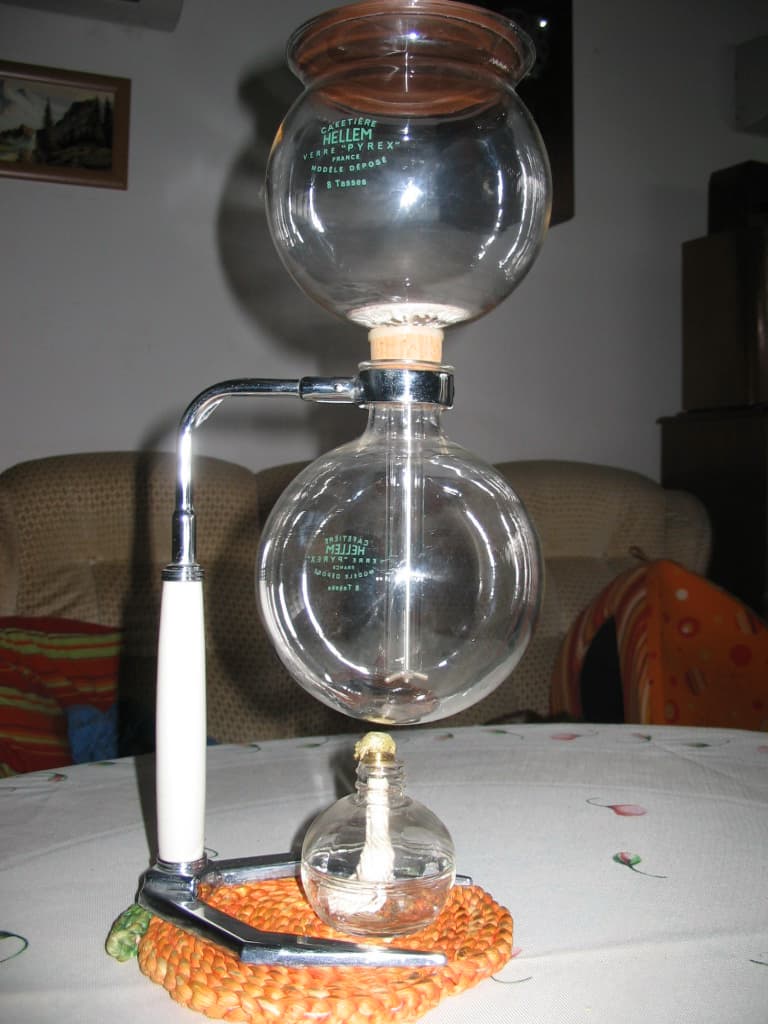

Les cafetières électriques ça finit toujours par des problèmes: ou ça se met à fuir , ou c’ est entartré , ou il y a des problèmes électriques , donc je n’ ai plus depuis longtemps de cafetière électrique , d’ ailleurs plus de cafetière du tout !
et si je me décidais à en réutiliser une, je ressortirais celle là !
ou à la rigueur celle ci
mais ça ne résout pas le problème - bien ardu - de notre ami ! :thinking: :rofl:

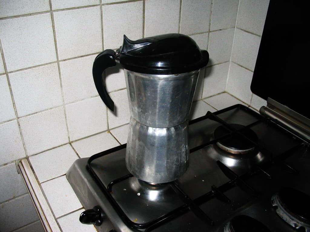

Perso j’utilise une cafetière « ordinarus simplicius » de ce genre que je détartre périodiquement avec du vinaigre d’alcool (et surtout pas avec les sachets de détartrants fournis avec les filtres :frowning: )

j’ai aussi une Magnifica, ce n’est pas 400B mais 4000B
pas de problèmes, seulement ceux que j’ai créé moi-même
ne jamais laver l’intérieur en bas avec un jet, les projections d’eau vont sur des capteurs opto, dont un tout en bas au fond, plus aucune fonction, elle remarche après séchage de plusieurs jours
fait deux fois la même bêtise
schéma introuvable, seulement le synoptique
