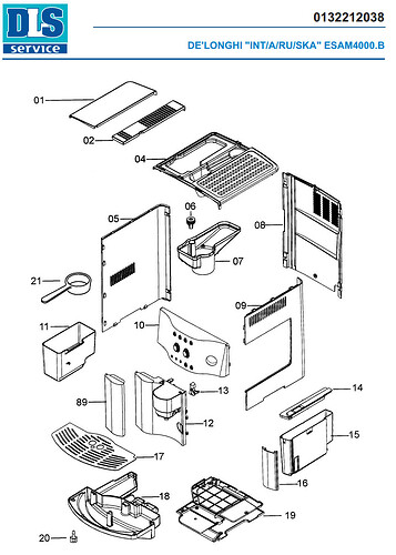

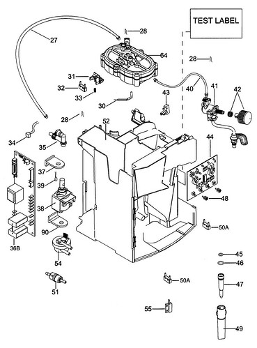

Ce ne sont pas les cartes électroniques et les différents capteurs qui manquent…bon courage…
(44, 36B, 88B, 53…)
à mon avis elles n’y sont pour rien
voir juste les capas des filtres secteur sur le primaire de l’alim à découpage
