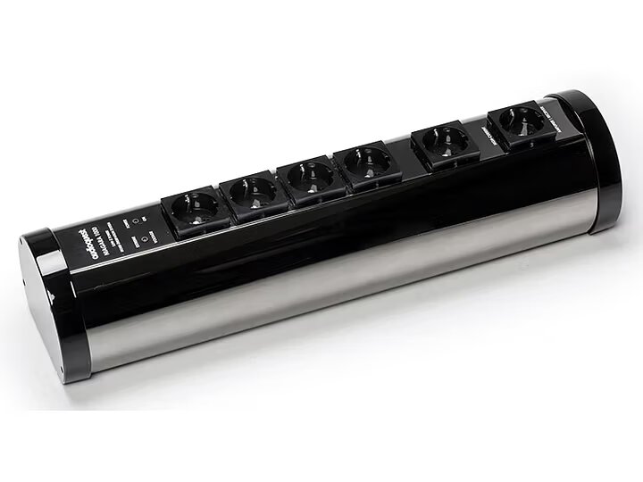

on m’a confié une nourrice multiprise secteur (ou ce qui semble simplement en être une ?) a réparer …Parce elle a couté plus de 1000 € ! ! !
L’objet a un aspect « très technique » (gros boîtier en alliage d’alu avec plaquage chromé et doté de boutons et de LED de diverses couleurs au lieu de la présentation type barrette en plastique blanche avec des trous de prises telles les nourrices secteur usuelles ) et semble (volontairement) être difficile à ouvrir …
Y a t’il de réelles raisons a ce coté « très technique » et ce « prix délirant » ou est ce un attrappe gogos ?
(mes recherches n’ont débouché que sur des commentaires d’idiophiles mais aucun schéma de l’objet ni aucunes spécifications techniques )
Quelqu’un en a t’il déja ouverte et réparée une ? (au cas ou, et si c’est justifié …)
A suivre quand j’aurais réussi à l’ouvrir et à trouver le malaise …

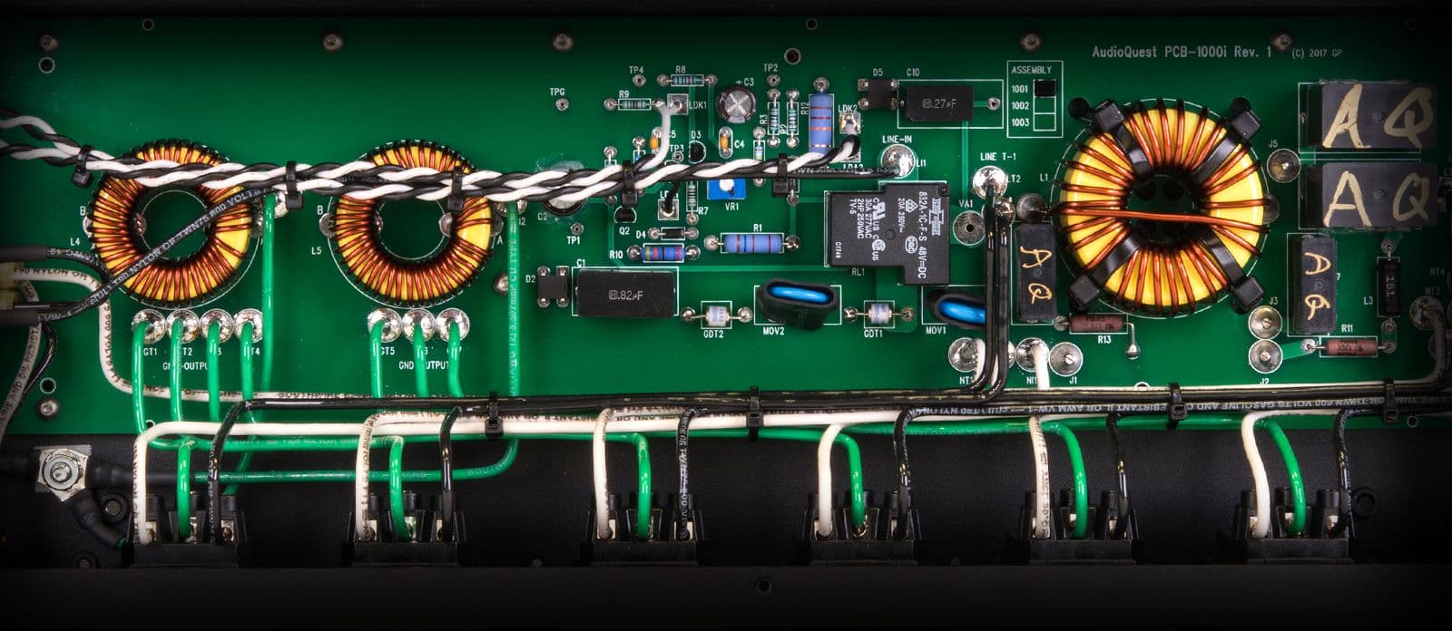

j’ai réussi a trouver une clé adéquate pour défaire les vis qui ont une empreinte exotique…mais pas encore à sortir le circuit imprimé et à trouver la panne , parce il y a des patés de colle partout (et je suis passé a d’autres occupations dans le jardin avant la nuit !)
et
effectivement, le descriptif est un tissu de conneries, et le prix ne semble pas du tout justifié même si il y a un peu d’électronique :
Il y a en effet quelques selfs et condensateurs (filtre antiparasite secteur) et apparemment un pont de diodes, un comparateur, et quelques transistors commandant une LED de dépassement de tension et un relais de coupure secteur (surveillance de la tension et protection « non sacrificielle » contre les surtensions)
Bon, c’est effectivement un peu plus qu’une bête multiprise secteur … mais pas de quoi valoir 1000€ ni de quoi donner des vertus magiques au courant délivré !
(encore un attrappe gogos à un prix stratosphérique …pour finalement assez peu de choses même si c’est filtré et protégé par de l’électronique !)
je vais quand même tenter de trouver la panne plutôt que tout virer et mettre de bêtes fils de cuivre de 2,5mm² pour ponter le tout !

Ou, j’ai vu ça, en fait, les condensateurs de filtrage R.F. Audioquest , ça n’a l’air que d’être des condensateurs plastique « normaux » , type X2 , pour antiparasitage secteur…Mais : Rebadgées avec cette marque !
