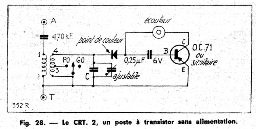

Dans les années 60 j’ai lu dans « toute la radio » le plan d’un poste à diode plus un transistor d’amplification…Mais sans pile!
L’appareil (Russe) utilisait un deuxième circuit accordé sur une station proche puissante, la HF était redressée et permettait l’alimentation de l’ampli à transistor (du germanium bien sur) donc avec des seuils de tension très bas permettant cependant d’amplifier. Je me souviens de ce montage, cependant je ne l’ai jamais construit.
Mais je suppose que cela doit aussi fonctionner.L’auteur disait qu’il entendait 4 stations, écouteurs posés sur la table. Cela m’avait impressionné. Je ne prenais que France 1 (devenu France Inter et j’écoutais « les maitres du mystère » parfois difficilement sur écouteur.il fallait une bonne terre celle du radiateur de la chambrée(j’étais pensionnaire)
Quant au redresseur parfait , (sans seuil) je m’y suis frotté car je voulais utiliser UNIQUEMENT des composants silicium sur des récepteurs UHF- AM mais à très faible conso et tension d’alim (L’ AM en petite puissance est très facile à générer et en réception plus « efficace » en portée que la NBFM ) et bien sur, avec une IN4148…Catastrophe par rapport à une SFD106 ou OA85.
J’ai tenté avec un transistor polarisé « haddock »… Punaise! Le TRIPLE d’une germanium PLUS une CAG superbe… même sous 3 a 4 volt 100% silicium. Comme quoi, y a toujours à tenter, c’est amusant.
Je suis d’accord avec vous, et donc comme beaucoup, nous cherchons à améliorer ce qui existe. Par contre le schéma avec un transistor auto alimenté est une hérésie, par principe même, l’énergie qui sort d’une boite ou d’un circuit, sera égale ou inférieure à l’énergie entrant, si on n’apporte pas par ailleurs une énergie extérieure.
J’ai pensé aussi à l’énergie prélevée sur un autre circuit accordé ou sur l’antenne directement si elle reçoit beaucoup de signaux. Mais bon, je ne sait pas si cela ne va pas aussi amortir le bon signal.
En fait, je cherchais quelque chose de simple, et le schéma que je propose est on ne peut plus simple, il utilise deux diodes au lieu d’une et nécessite un point milieu au circuit accordé.
Je me demande encore, si ça vaut le coup de mettre un bias sur l’OA85 pour la détection des petits signaux.

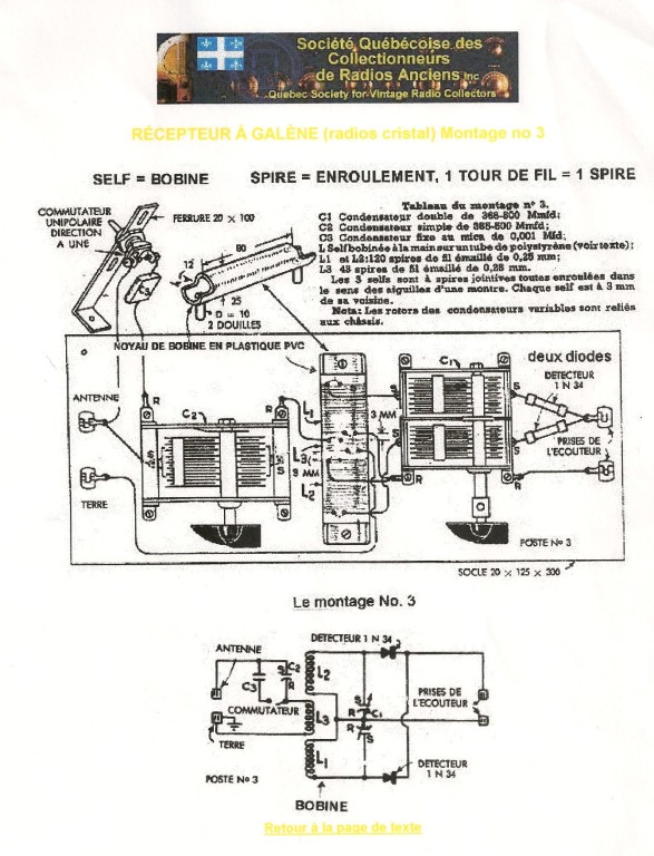

Bonjour, il y a une dizaine d’années, j’ai trouvé ce schéma sur un site canadien. Je n’ai pas eu l’occasion de l’expérimenter ! Le site existe toujours mais l’accés aux schéma semble bloqué !!!
JJG
Heuu j’ai dû mal m’expliquer Gabriel, le montage je m’en souviens bien, possedait DEUX circuits d’antenne accordés separement! Le premier disait l’article était à regler sur une station proche PUISSANTE et le signal etait donc redressé . C’est cette micro énergie qui ensuite servait à alimenter le transistor amplificateur de l’autre partie de l’appareil après redressement et filtrage pour « effacer » la modulation d’amplitude du signal.
Le second lui était un montage classique et accordé sur ce que l’on désirait écouter mais un peu « amplifié » grâce à cet artifice. Je ne l’ai pas testé, mais cela me semble ingénieux non?

Il faut lire ce que j’ai écrit, quand j’ai écrit Hérésie, c’était pour le montage ci joint avec un seul circuit d’antenne, l’énergie que donne la diode, ne peut être amplifié, si le transistor, ne reçoit pas une autre énergie extérieure, soit par pile, thermocouple, solaire ou d’un autre circuit de détection par exemple calé sur une autre station assez forte pour alimenter le transistor.
Le seul bénéfice qu’il pourrait y avoir au transistor couplé à la diode, c’est qu’il adapte l’impédance de charge du circuit de détection. Mais ça c’est une pure supposition de ma part.
