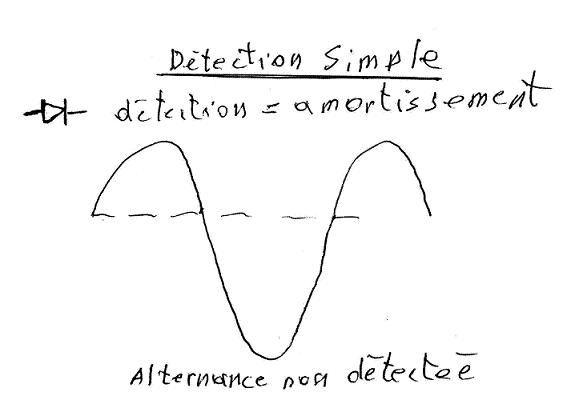

Il me semble avoir vu sur un site américain que la détection double alternance charge doublement le circuit accordé et donc dégrade la sélectivité. Jamais testé.
Le problème est que ces tensions HF détectées pour alimenter un étage à transistor ne font que quelques millivolts, ce qui est vraiment fort peu pour alimenter un transistor ! :wink:
Ce genre d’article paraissait toujours au mois d’avril, à la saison des poissons…
Ainsi que dans « Pratique et Théorie de la T.S.F. » de Paul BERCHE, mis à jour par Roger RAFFIN en 1965 (page 621)… :slight_smile:
Mais effectivement, comme je l’ai déjà précisé, c’est lorsque l’on en a le plus besoin (sur stations faibles),
qu’il y a le moins de jus ! :frowning:
Il n’y a jamais de miracle mais, parfois, des idées originales que l’on redécouvre (j’ai, moi aussi, « réinventé » la détectrice à réaction…30 ans plus tard !).
Amitiés à tous
Jean-Pierre
Pou répondre à ON5MJ » Mer 5 Jan 2011 01h42 « Il me semble avoir vu sur un site américain que la détection double alternance charge doublement le circuit accordé et donc dégrade la sélectivité »:
C’est vrai en général sauf pour celui qui a un double circuit d’accord, mais il est compliqué, ET pour le circuit que je propose qui au contraire améliore la sélectivité, si vous l’avez vu? Au contraire il décharge de moitié le circuit accordé tout en maintenant le niveau moyen de détection, puisque les deux alternances sont détectées. On peut aussi charger un peu plus le circuit, dans la variation que je donne aussi, pour avoir un peu plus de signal si on le désire, sans aller jusqu’à un écrasement trop important du circuit oscillant. Tout est une question de dosage.
Précision: En fait dans la détection simple alternance, une diode, seule une alternance est amortie, l’autre ne l’est pas. C’est cette réflexion qui à l’origine m’a dirigé sur la détection double alternance.
