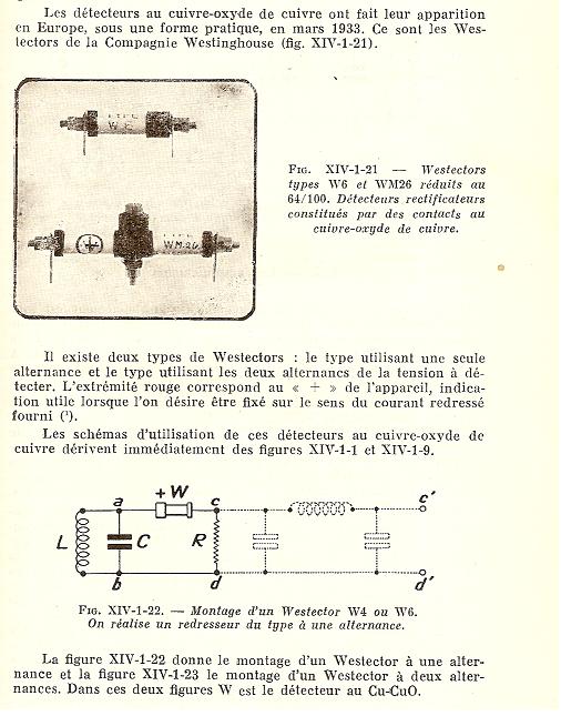

Effectivement, ce schéma fut très peu usité, car il ne présentait pas d’intérêt majeur !
Qu’un redressement (ou une détection, ce qui revient au même), soit mono-alternance ou double-alternance,
la tension redressée (sur un condensateur en tête), est toujours la même !
Ce schéma figure en bonne place dans « LA TSF » de Paul Berché (années 30), lorsqu’il parle des détecteurs au cuivre-oxyde de cuivre :
" Les détecteurs au cuivre-oxyde de cuivre ont fait leur apparition en Europe, sous une forme pratique, en mars 1933. Ce sont les Westectors de la Compagnie Westinghouse.Il existe deux types de Westectors : le type utilisant une seule alternance et le type utilisant les deux alternances de la tension à détecter…La figure XIV-1-22 donne le montage d’un Westector W4 ou W6, à une alternance et la figure XIV-1-23 (absolument identique au votre) le montage d’un Westector WM24 ou WM26, à deux alternances".

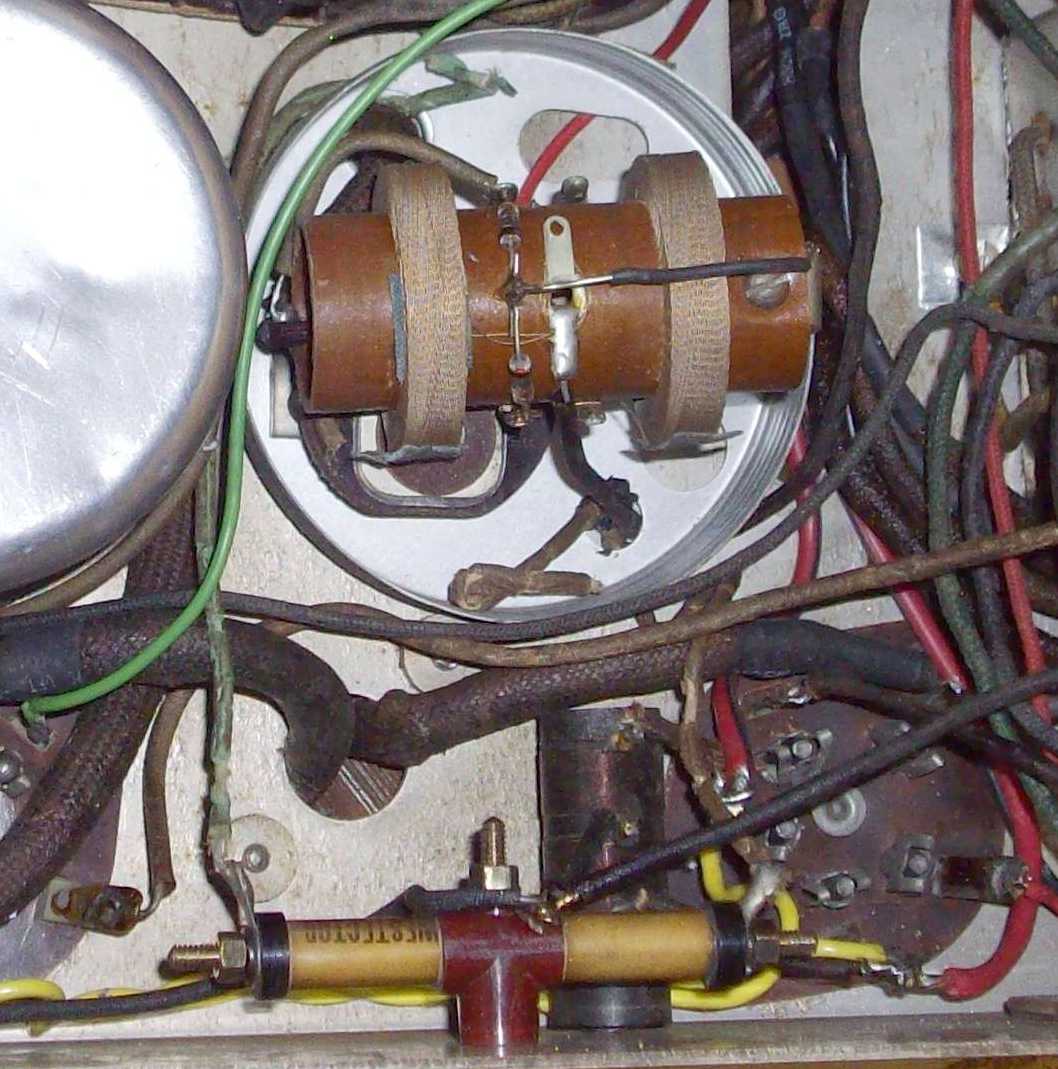

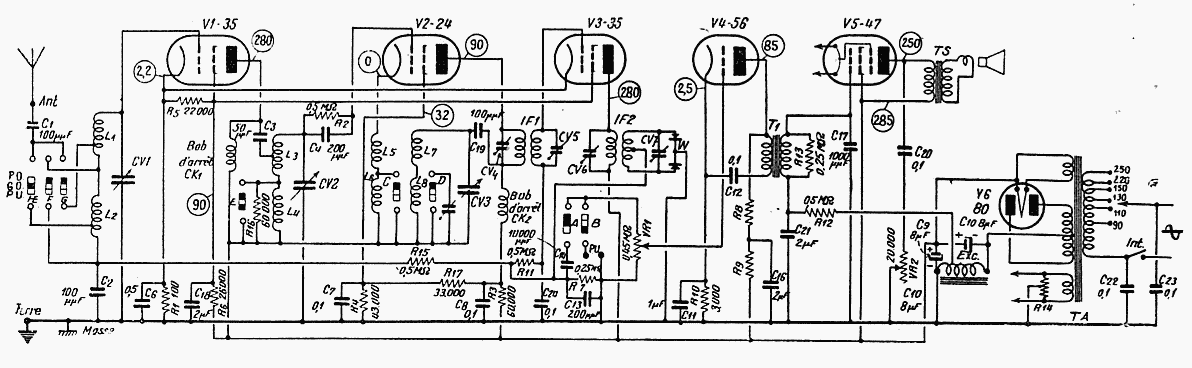

Le poste Pathé type 65 que j’ai restauré était équipé d’un détecteur Westector avec transfo MF à point milieu. Celui-ci étant défectueux, je l’ai remplacé par deux diodes au germanium placées dans le transfo MF. Le poste fonctionne parfaitement.
Intéressant les schémas, cela m’a permis aussi de connaître ce type de détecteur que je n’ai jamais vu physiquement. En fait il n’a jamais été appliqué à des radios type poste à galène ou à diode. Peut être du fait de son prix ou tout simplement que le poste à galène était en train de tomber dans la désuétude?
