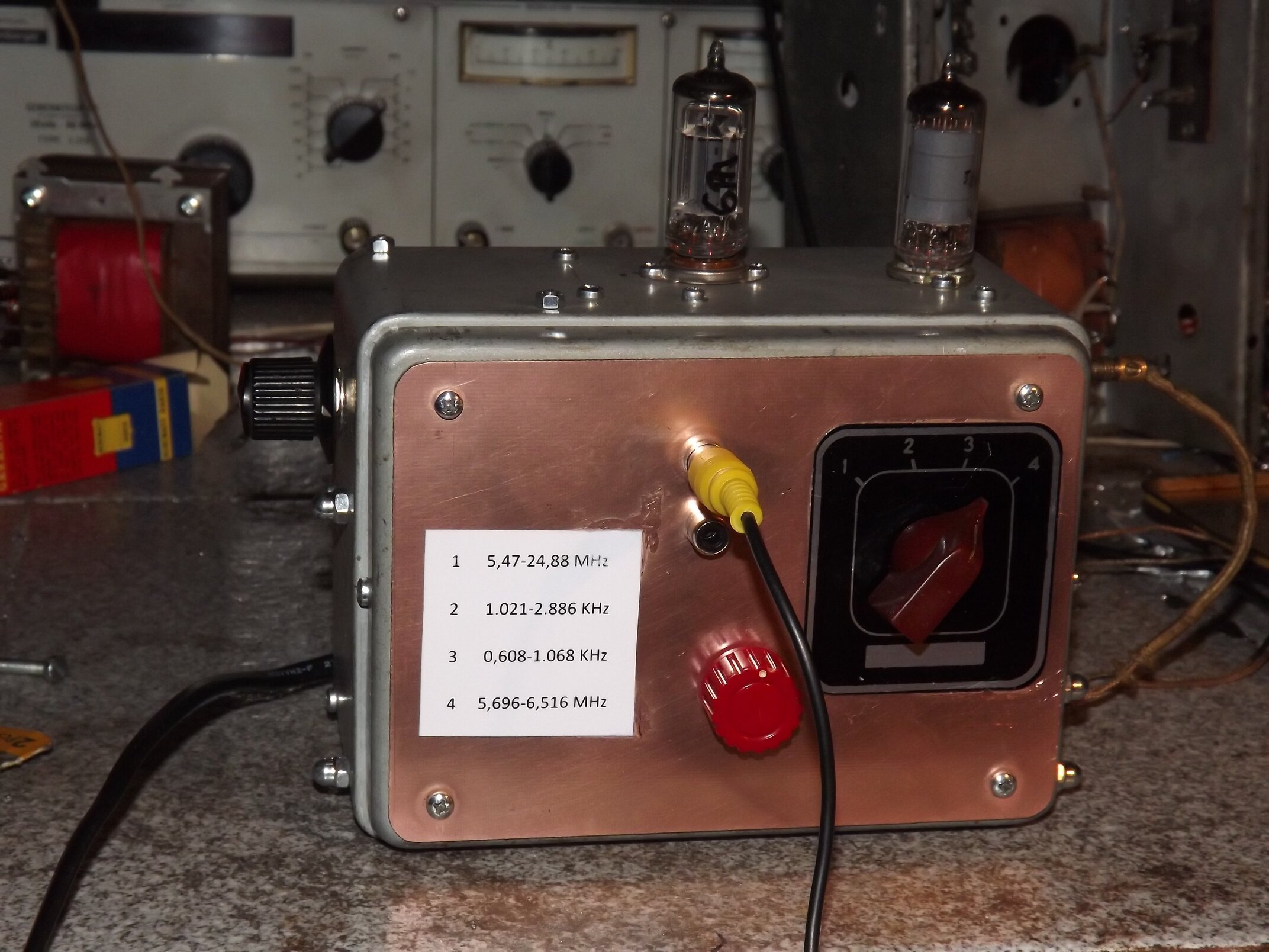

C’est presque terminé, manque plus que de l’habillage en façade.
Je suis vraiment étonné des performances; cet après midi je me suis éloigné de la maison avec mon petit Sony ICF7600D et je captais encore très bien Glenn Miller jusqu’à environ 25 mètres, je n’ai pas essayé plus loin car il commençait à pleuvoir. Pourtant mon petit émetteur était sur antenne intérieure.
Je réessaierai avec mon antenne extérieure, pour voir…
PS: Bon! Faut quand même pas se faire trop d’illusions.

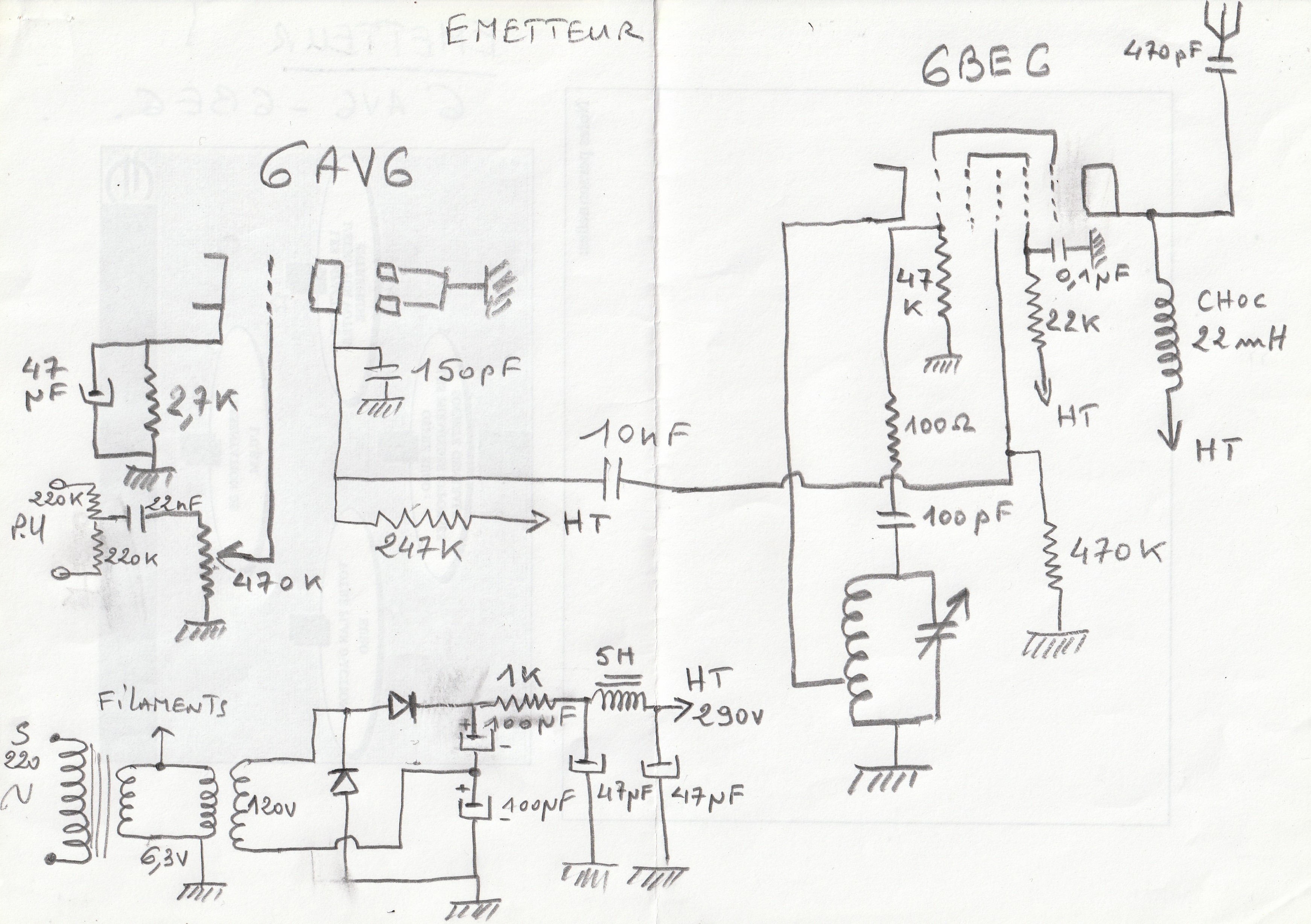

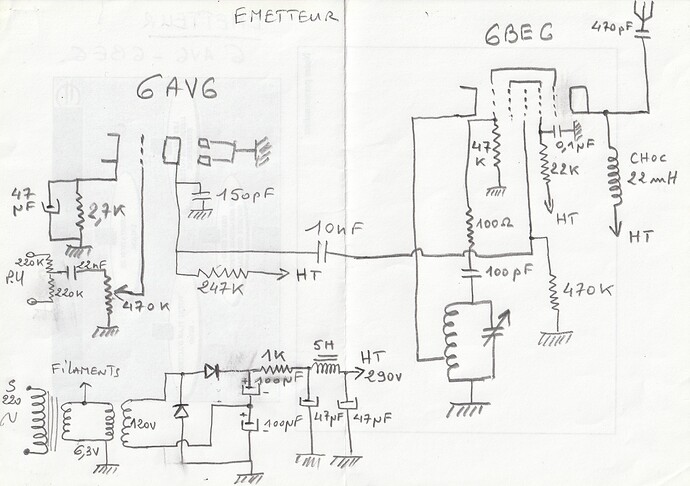

tu nous fait un petit schema de la version finale ?
Voici >>>
Secoues un peu ton crayon, Toto, il y a une résistance, qui a dû y rester, au lieu de se placer sur la grille « mod » de la 6BE6.
Je l’oublie tout le temps celle-là! C’est corrigé.
PS: Elle est bien présente dans le montage.
Moi aussi,c’est pour ça que je l’ai vue de suite!
