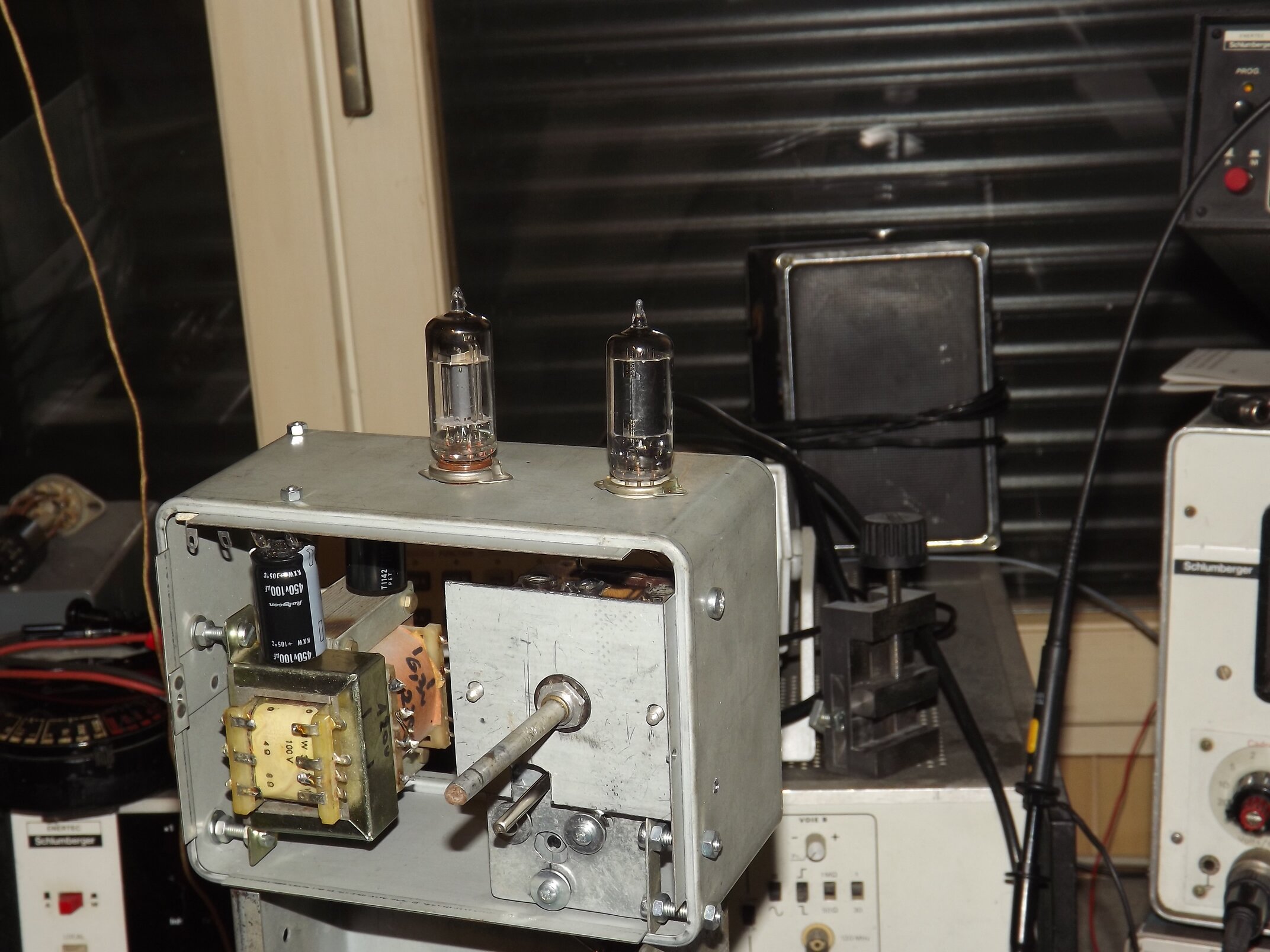

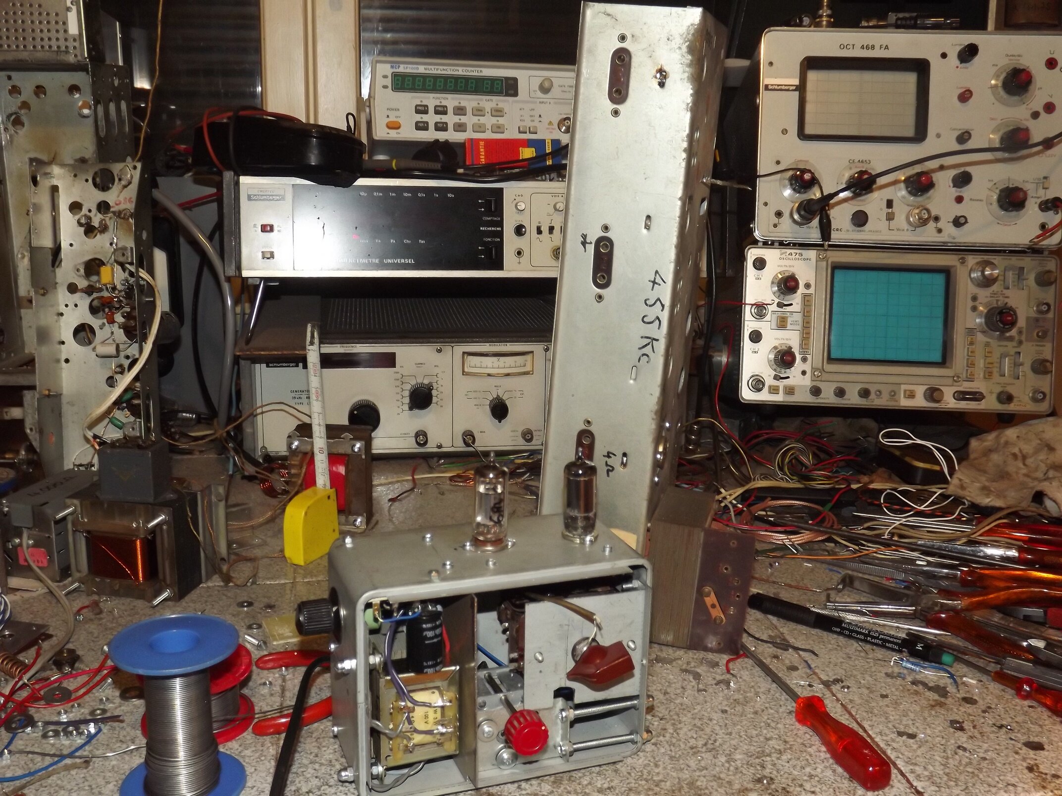

Cà avance mais ce n’est vraiment pas facile de câbler dans cette petite boîte!
J’ai de plus en plus de mal ,soudures et autres, même avec rien tout autour …! :rage:
Mais là ce coffret …tu n’as pas trouvé plus petit :thinking:
J’ai des caisses vides :rofl:

Ouf! C’est gagné, tout est rentré… et sans le chausse-pied!

Bonsoir. Je vais sans doute te sembler un peu couillon, mais, ce que tu fabrique là,ça doit recevoir, ou bien émettre? Personne ne pose de question. j’ai vu une capa qui va de la plaque d’une 6AV ou AT6, vers la grille modulatrice de ce que je pense être une 6BE6, donc, pour moi, c’est un émetteur, mais…

Oui Guy, bien vu!
C’est le petit émetteur « mémez » qui m’avait tant plus et que j’ai compressé en le transférant du grand châssis à cette petite boîte.
Bien sûr il a fallu que je remplace le CV par un moins volumineux et que je revoie également l’alim avec son gros transfo; j’ai mis un petit TR 220/6,3V suivi d’un non moins petit TR 6,3V/120V et un doubleur Latour qui me donne une HT que j’ai ainsi volontairement poussée à 290 V en charge.
(cela ne consomme que 12 mA de HT et 0,6 A sur le 6,3 V (soit un malheureux total de 7 W).
Le voici de face sans la façade qu’il me reste à réaliser (manquent les deux bornes RCA pour le bout de câble blindé qu’on aperçoit).
