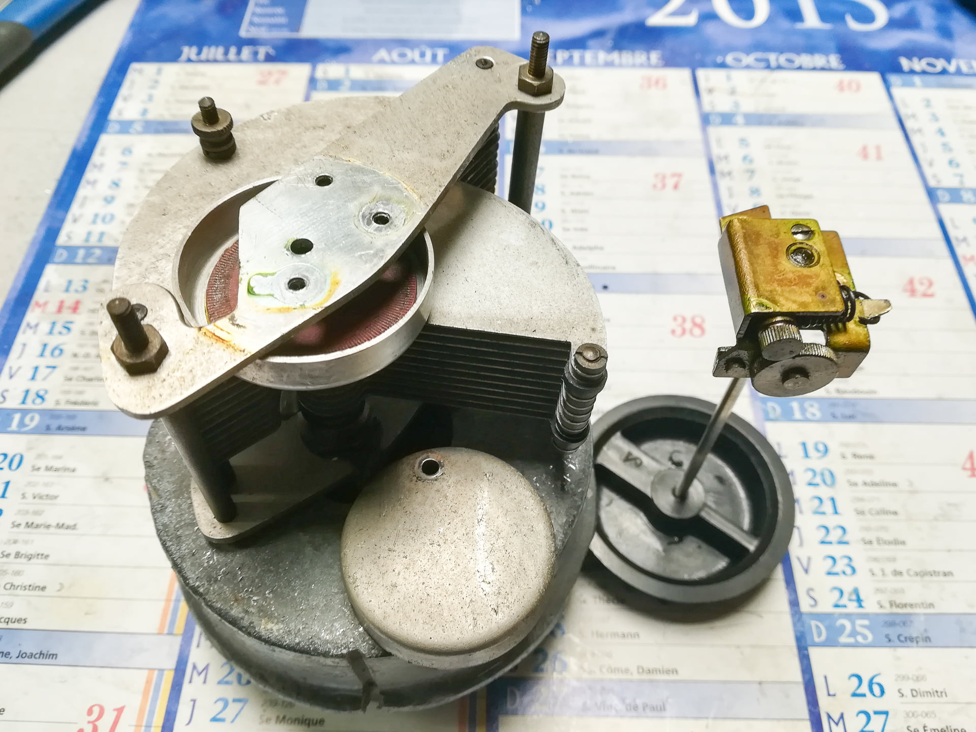

C’est maintenant le tour des CV, dont la rotation était dure : le démultiplicateur est constitué d’une vis sans fin et d’un train de 3 pignons qui attaque une rondelle (en bakélite ?) crantée solidaire des lames mobiles. le tout est protégé par 2 demi-coques en alu.
Il y des points de contact entre lames fixes et lames mobiles (toutes en alu), détectés à l’oreille ; pour les éliminer, je suppose qu’on en repère tout d’abord la position à l’ohmmètre, et qu’on corrige par déformation des lames ?
Et pour le nettoyage des lames ? Lave-vaisselle ? Puis graissage léger ?
Michel
Avant d’y mettre de l’eau, pinceau sec et coup de soufflette.
pas de lave vaisselle, s’il faut nettoyer avec un détergent il faut que ce le nettoyage le rinçage et le séchage soient rapides.
En principe il faut ajuster l’axe de façon à centrer les lames mobiles au mieux entre les lames fixes au centre vers l’axe.
Ensuite si les lames mobiles sont déformées sur l’extérieur il faut les reprendre légèrement une à une sur les sur les bords externes pour qu’elle ne touchent pas les lames fixes une fois rentrées.

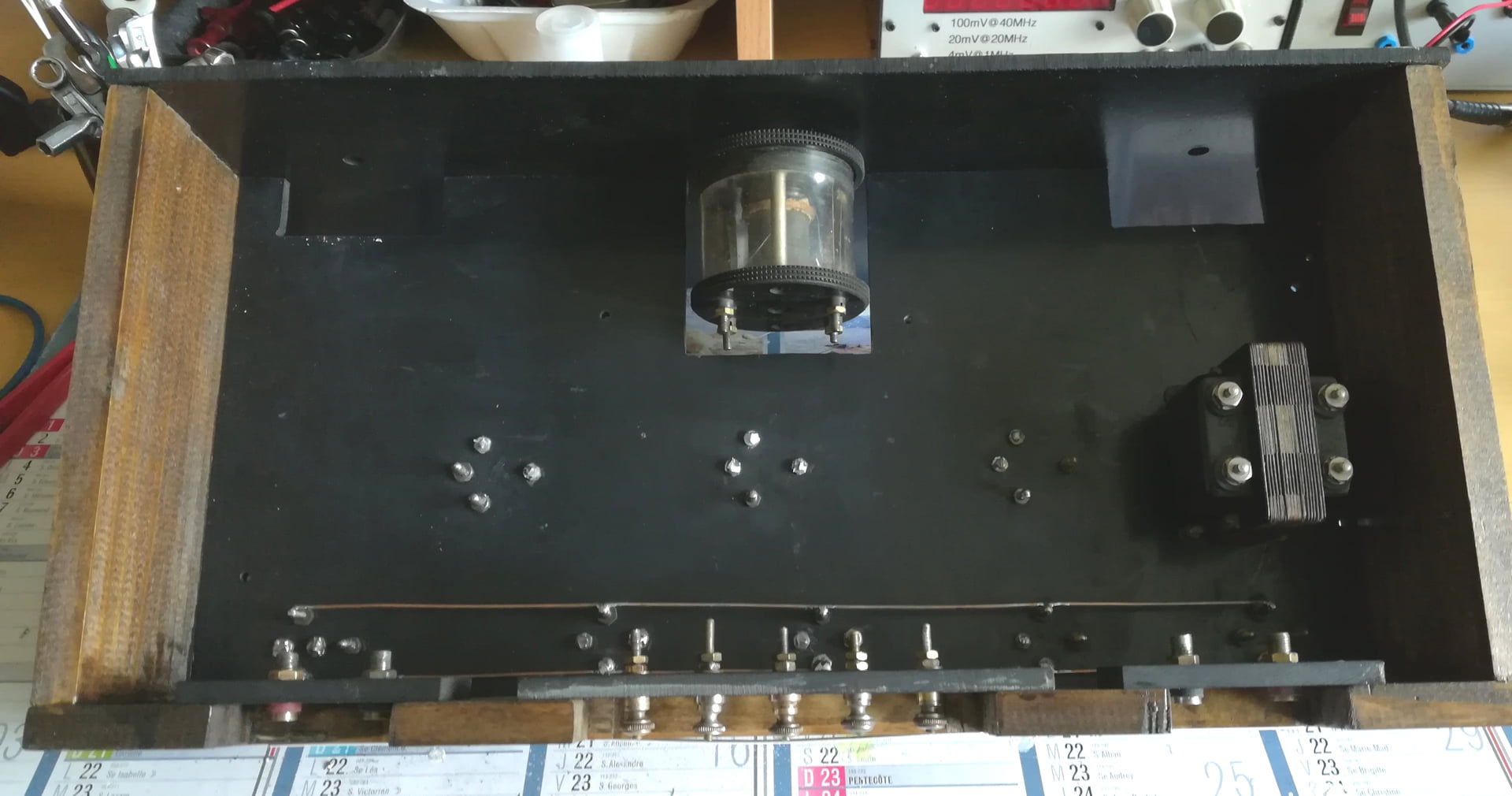

Suite de la reconstruction : le socle du châssis en ébonite reconstruit « à l’identique », c’est à dire avec une qualité de découpe pas géniale (ça tombe bien, car je suis moins adroit avec une égoïne qu’avec un fer à souder). Borniers refaits grâce à @Gilles_MEZONNIAUD pour l’ébonite, en attente des bornes aimablement fournies par @Dubus. Les douilles supportant les tubes et les transfos MF ont été desoxydées.
Prochaine étape : assemblage du châssis, du socle et de la face avant.

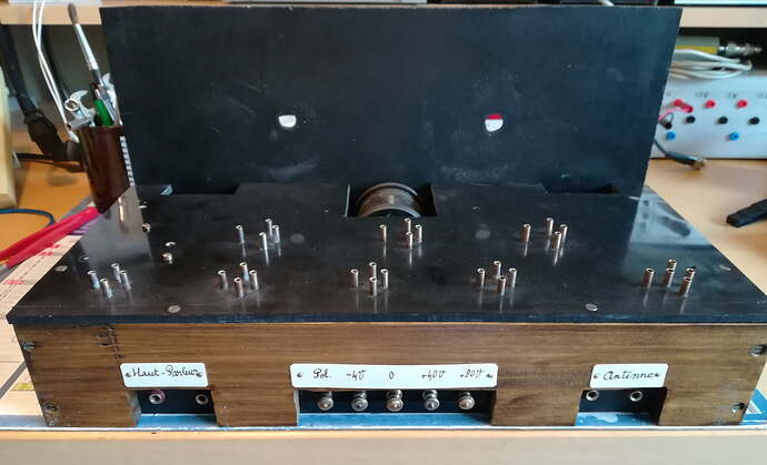

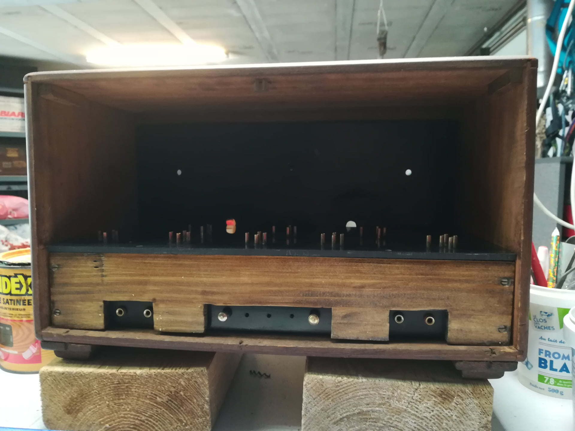

La reconstruction de ce poste « batterie » avance : socle en bois et borniers refaits, nouveau transfo BF et bloc oscillateur Gamma en place.
Pour le marquage des bornes, j’ai adopté la solution préconisée par HLJ pour coller au mieux au style original de ce poste (construction amateur pas très soignée) : plume Rotring « Art Pen » et encre de Chine, sur bristol crème, fixé par des petits clous laitonnés.
Michel

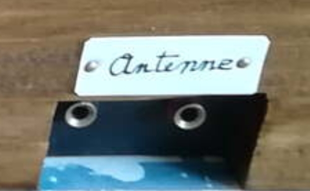

Bonsoir Michel,
Très bien, cela progresse, juste une petite observation pour cette désignation :
Screenshot_20220509-235359_Chrome
Sur les postes batterie des années 1920, on trouve soit les désignations « Antenne » et « Terre » si le poste comporte un circuit d’accord d’antenne et peut être directement raccordé à celles-ci, soit « Cadre » dans le cas de la réception par cadre comme c’est le cas des superhétérodyne classiques à changement de fréquence par bigrille et de votre poste certainement.
Le cadre n’est pas une antenne, le principe de réception est différent et il ne faut pas les confondre, dans les années 1920 on faisait très clairement cette différence, ce n’est qu’après guerre avec la réapparition des cadres antiparasites que la confusion s’est installée et que les appellations commerciales fantaisistes de « antenne-cadre » ou « cadre-antenne » sont apparues.
Donc pour être correct et cohérent avec l’époque, il faudrait refaire un étiquette « cadre » pour remplacer cette étiquette « antenne » qui n’a pas sa raison d’être ici.
Remarque très pertinente Henri-Louis ! Je referai une autre étiquette.
Michel.

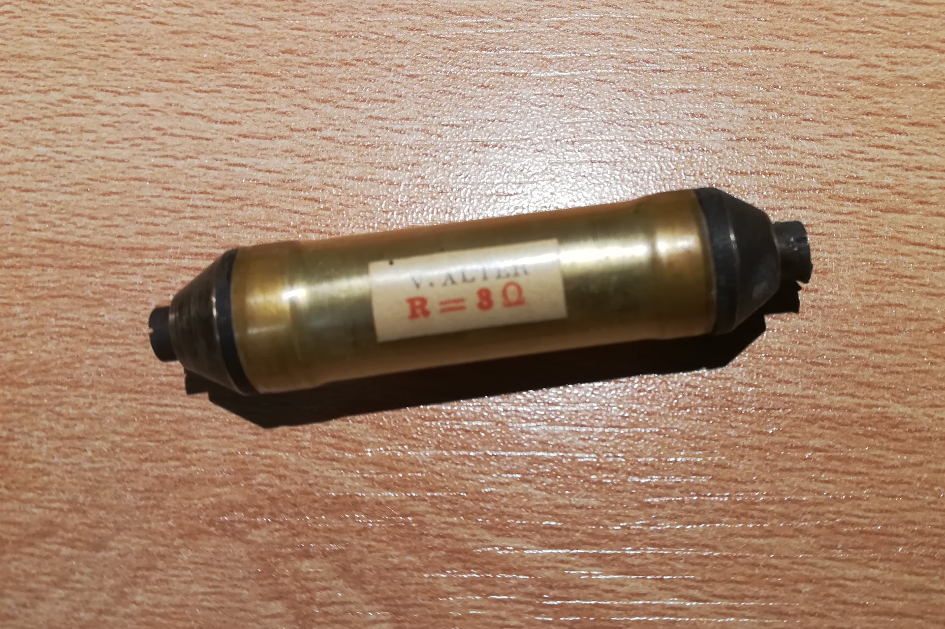

Décidemment, ce récepteur me réserve de nombreuses surprises : je m’aperçois que le résistance de 3 MOhms du circuit de détection est coupée !
Qui pourrait m’en céder une d’un type approchant ?
Merci d’avance
