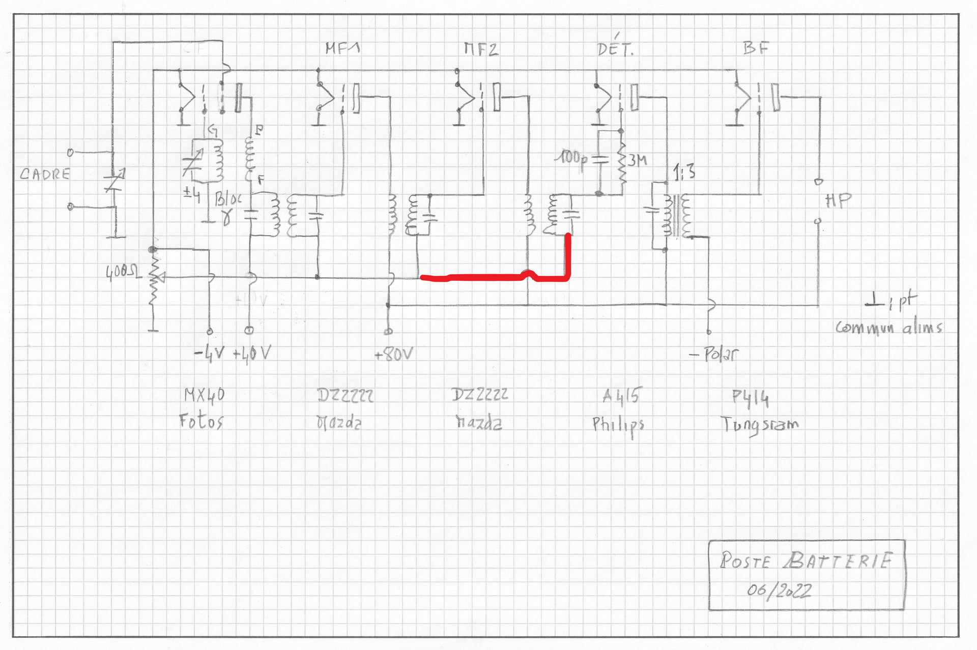

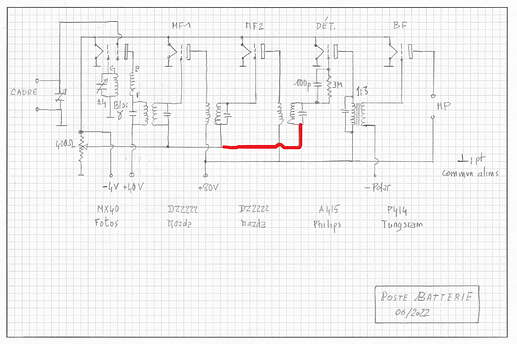

Je me remets à la reconstruction de mon poste batterie, avec une question : sur le schéma d’origine que j’ai relevé (voir photo), on voit (en rouge) que la grille de la détectrice est reliée à travers le primaire de transfo MF au potar de « gain » qui applique une tension variable entre -4 à 0V aux grille des tubes MF.
Ça ne me semble pas très normal ; le pied du transfo MF devrait être au commun des alims, non ?
Si vous voyez d’autres bizarreries, n’hésitez pas ; je ne suis pas familier de ce type de poste.
Michel (F1GOC)
la grille de la détectrice doit être positive par rapport a la cathode
pour les amplis c’est l’inverse la grille doit être négative par rapport a la cathode
comme ce sont des tubes a chauffage direct continu le filament a un coté + et un coté -
détectrice : la grille est reliée au + du filament
amplificatrice : la grille est reliée au coté - du filament
Merci Rémi (y?) ; donc le pied du dernier transfo MF doit être relié au pt commun des alims ?
Rémy de Provence donc Y
d’après ton schéma le point commun des alims est le + du 4V

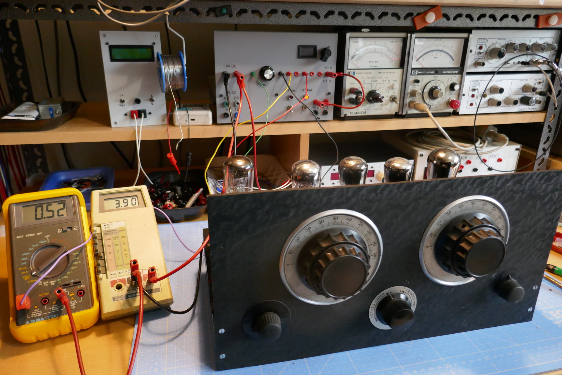

Moment de vérité n°1 …
Lampes installées une par une, test de consommation des filaments sous 3.9 V : 520 mA pour les 5 tubes. :smiley:
Suite des opérations :
Test de l’étage BF, de la détectrice : tout ça a l’air de fonctionner.
Là où ça se corse, c’est pour tester les étages MF ; les alims n’étant pas du tout découplées, le signal du générateur passe par où il veut.

Question subsidiaire 1 : à quelle valeur régler la polar de la finale BF (une P414) ?
Question subsidiaire 2 : quelles sont les valeurs de MF les plus courantes sur ces postes ?
Michel
Oui, c’est une solution pour ne pas se prendre la tête, si les bobinages des transformateurs MF sont ok et que les lampes sont correctement alimentées il faut y aller ainsi.
Une Tungsram P414 équivalente de la B405 Philips, une polarisation par une pile de 4,5 volts depuis le négatif des filaments devrait convenir.
La valeur de la MF de ces postes batterie se situe généralement entre 55 et 65 kHz
la P414 = B405
on la doc ici dans le GL
ne pas oublier que ces postes sont un peu des « cages a rossignols »
et vu la faible fréquence des FI les fréquences image sont bien la et il ne faut pas s’en inquiéter
J’ai donc revérifié le câblage, installé toutes les lampes et transfos MF, court-circuité l’entrée cadre et mis à feu …
Le poste consomme 28 mA sur le 80V, et 3 mA sur le 40V
J’observe - enfin, j’entends - des accrochages assez violents, qui dépendent du réglage du pot de polarisation des grilles des lampes MF, et un effet de main prononcé sur le CV oscillateur (l’autre CV est court-circuité, donc inopérant).
C’est habituel sur ce genre de coucou, ou bien ?
Michel, spécialiste des accrochages en tous genres :crazy_face:
un comportement tout a fait normal
il faut un certain doigté pour maitriser l’engin
rester a la limite de l’accrochage pour avoir le maximum de sensibilité
Ça n’est pourtant pas un poste à réaction, mais un super-hétérodyne !
Bon, il est vrai qu’il n’y a pas trop de découplages dans les lignes d’alimentation …
tu crois que des triodes non neutrodynées en ampli FI c’est très stable ?
il y a une capacite anode grille non négligeable qui crée un réaction
d’ou le réglage de la polar grille qui permet de maitriser un peu les choses

A propos de ce type de poste, je me dis que dans le commerce on devait en trouver de différentes qualités, à différents prix ; la qualité de l’ébénisterie comptait, mais le nombre et la qualité des composants aussi. Il devait donc y avoir des schémas plus élaborés que d’autres.
D’où ma question : le schéma de mon poste (de construction amateur, je le rappelle) est certainement perfectible, notamment au niveau des découplages (je pense en particulier à la tension de polar des grilles des 2 tubes de l’ampli MF). Où pourrais-je trouver ces schémas plus « élaborés » ? Je n’en ai pas trouvé sur le site, mais peut-être ai-je mal cherché.
