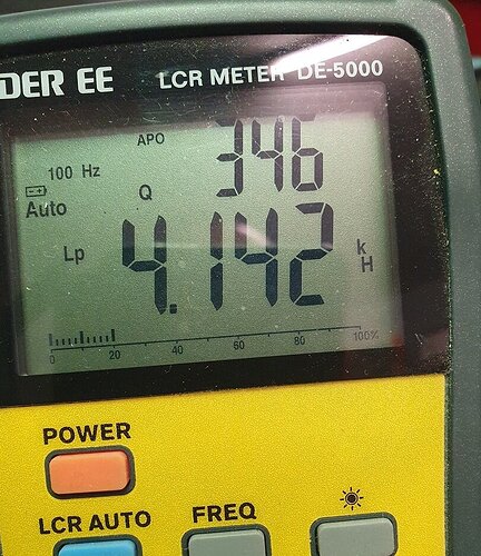

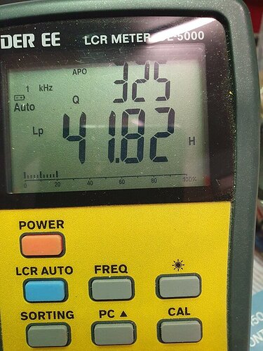

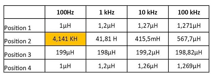

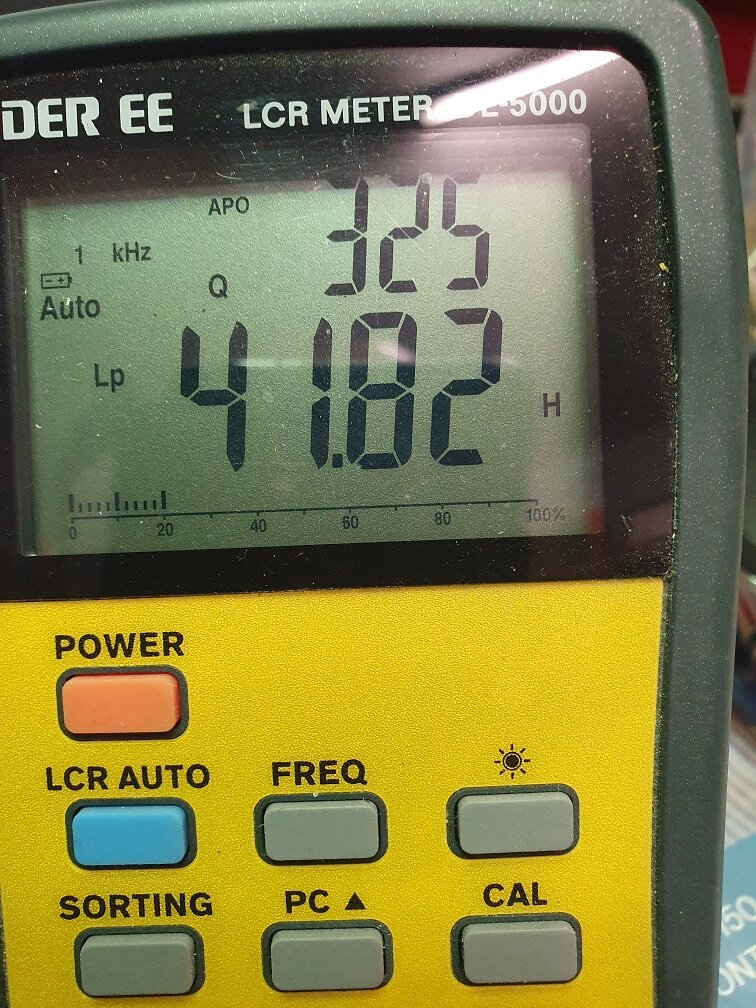

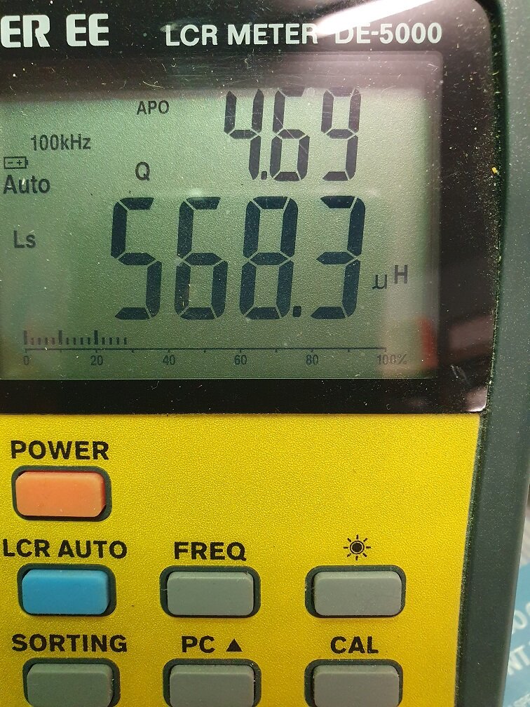

Pouvez vous m’expliquer selon la fréquence de mesure j’ai des résultats totalement différents !
il y a une capa en série ( vérifie que cela sonne a l’ohmmètre ) ou en //
ça sonne sauf sur la position GO et identique sur les deux blocs
donc en PO et OC la mesure doit être stable qq soit la fréquence
en GO il doit y avoir une capa padding en série , peut être celle entre 3et 4 ??
J’ai refait les mesures les autres positions sont stables.
La cellule en orange me donne une drôle de valeur où le « k » est au dessus du H ?
tu mesure un LC série c’est ce qui explique suivant que la mesure soit au dessus ou au dessous de la fréquence de résonnance
localise cette capa c’est peut être celle entre 3 et 4
a l’ohmmètre et un peu d’observation cela doit être vite fait
Je localise la capa sans arriver à distinguer l’arrivée des fils mais quand je mesure avec le LCR mètre en automatique sur la 1ere position qui est la gamme OC il affiche directement la valeur de résistance puis de la self idem pour les PO et BE par contre sur GO il donne directement la valeur de la capa de 477pF

Position :
OC = 1,2Ω
PO = 57,7Ω
GO = 1650MΩ
BE = 13,8Ω
PU = 10,6Ω
