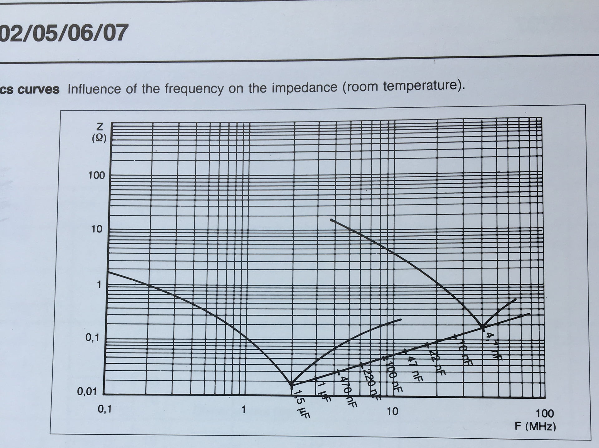

je voudrais bien une explication mathématique , mais dans la bande de fréquence ou on travaille et pas a 144MHz
pour t’aider dans tes calculs , le comportement Z/F dans la bande de fréquence des capas modernes qui sont utilisées
Ce condensateur est uniquement issu de l’imagination d’un pseudo technicien afin d’ameliorer la modulation de la grille ecran :face_with_hand_over_mouth: il est nécessaire de découpler directement la grille écran à la masse ainsi que l’extrémité distale de la self de choc plaque et de ne surtout pas compter sur un hypothétique retour vers la masse « tu as le 100nF en série avec le 3.3nF « Ça c’est du découplage efficace en HF :joy::joy::joy:

oui ce sont tes certitudes et moi des calculs

Tout ça pour deux capas en série dont une totalement inutile si l’on cable la lampe correctement :joy:
