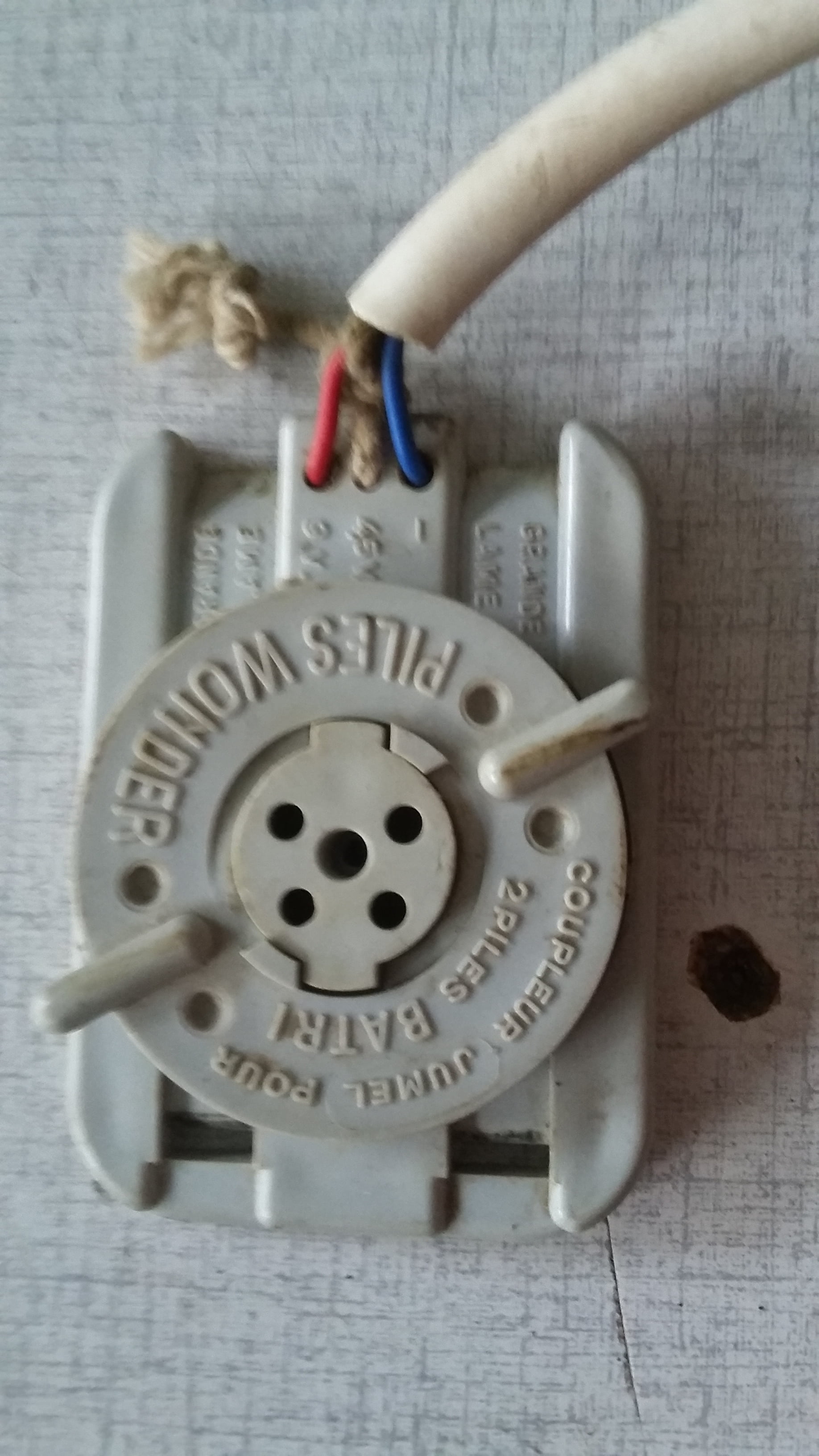

Avant on utilisait beaucoup un coupleur pour mettre 2 pilles plates de 4.5v comme celle qui sont dans les lampes de poche
Ce coupleur était relié au poste par une prise à 4 broches

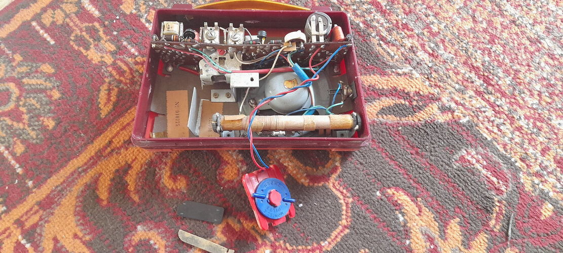

Oh merci pour votre reponse rapide ! Demain je vous poste une photo de l interieur si vous pouvez m expliquer ou je peux trouver ces piles et comment les mettre.

Le coupleur de piles est détaillé dans ce sujet :

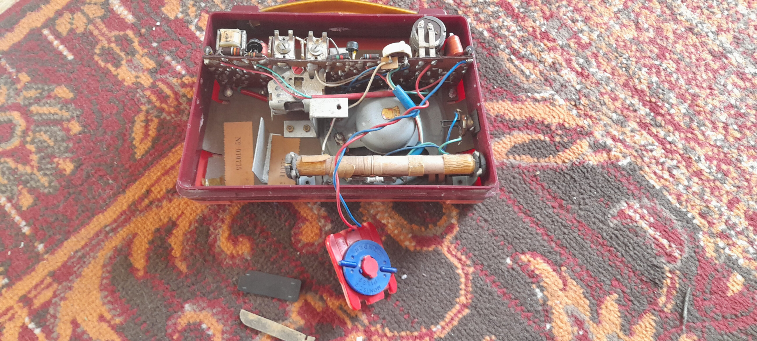

Oui, il est beau, pour son âge, déjà bien avancé, et, c’est en plus, de part sa couleur, un vrai poste de fille ! :wink: Mais, je déconseille, la mise sous tension directe. Il doit, être au moins vu de près, car, a l’examen de la photo de l’intérieur, on voit quelques composants, a « mines grises » et, les transistors qui l’équipent, sont très fragiles, donc …méfiance !
En tous cas, c’est une très belle acquisition .
C’est vrai, il est très très beau ! En mettant des piles, qui se trouvent dans tous les super-marché, il faut faire attention de ne pas inverser les polarités +/-
Une fois alimenté, il peut y avoir un condensateur chimique sur l’alimentation à changer, s’il est trop sec, il se produira un hurlement genre accrochage. Après il faudra voir comment ont vieilli les transistors au germanium. Ils peuvent être parfaits comme avoir vu pousser du poil aux pattes. Mais toutes ces petites choses pourront se gérer après mise sous tension qui doit quand même se faire avec prudence à cause de la fragilité des transistors.
Encore bravo pour l’acquisition de ce joli poste de radio.
