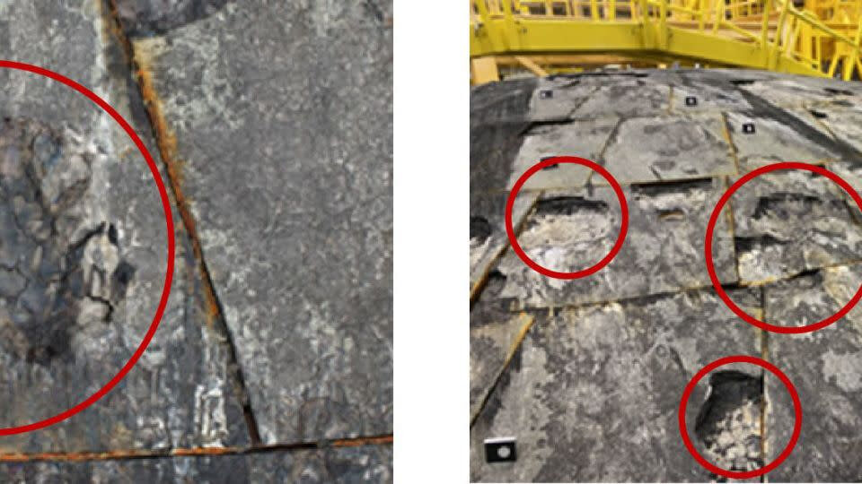

Lorsque quatre astronautes commenceront un voyage historique autour de la Lune dès le 6 février, ils monteront à bord du vaisseau spatial Orion de 16,5 pieds de large de la NASA, sachant qu’il présente un défaut connu – un défaut qui incite certains experts à ne pas effectuer la mission avec des humains à bord. Mais la NASA reste convaincue qu’elle maîtrise le problème et que le véhicule peut ramener l’équipage chez lui en toute sécurité.

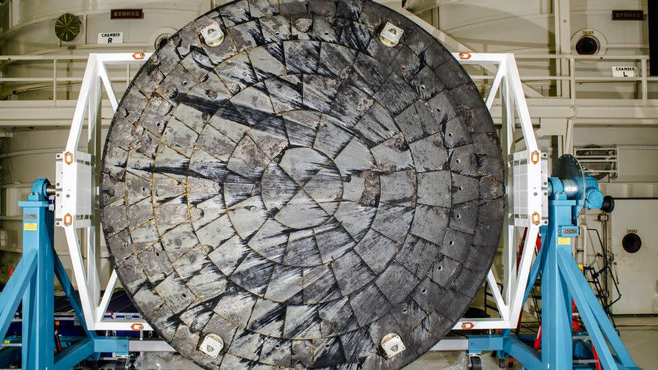

Le problème concerne un revêtement spécial appliqué sur la partie inférieure du vaisseau spatial, appelé bouclier thermique. Il s’agit d’un élément matériel crucial conçu pour protéger les astronautes des températures extrêmes lors de leur retour sur Terre au cours de la dernière partie de leur mission sur la lune appelée Artemis II.
Cette partie vitale du vaisseau spatial Orion est presque identique au bouclier thermique utilisé sur Artemis I, un vol d’essai sans équipage prévu en 2022. Le véhicule Orion de cette mission précédente est revenu de l’espace avec un bouclier thermique grêlé par des dommages inattendus, ce qui a incité la NASA à enquêter sur le problème
Et tandis que la NASA est sur le point de valider le bouclier thermique pour le vol, même ceux qui pensent que la mission est sûre reconnaissent qu’il existe un risque inconnu.
"Il s’agit d’un bouclier thermique à écarter ", a déclaré le Dr Danny Olivas, un ancien astronaute de la NASA qui a fait partie d’une équipe d’examen indépendante nommée par l’agence spatiale qui a enquêté sur l’incident. « Cela ne fait aucun doute : ce n’est pas le bouclier thermique que la NASA devrait offrir à ses astronautes. »

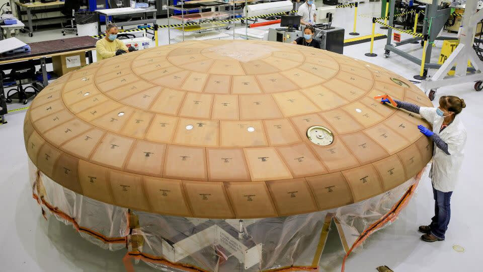

Pourquoi On ne met pas deux boucliers thermiques superposés , séparés par une couche de matériau isolant , céramique ou autre ,
ou une capsule en forme de tonneau , avec un bouclier thermique annulaire autour du tonneau , et en faisant rouler la capsule sur elle même à la rentrée dans l’atmosphère :thinking:
Probablement à cause du poids
Et si la capsule est plus lourde , elle va descendre plus vite , chauffer plus et plus longtemps
Les ingés de la NASA ont bien dû y penser
Starship : le prochain essai prévu dans environ six semaines et un objectif de départ non habité vers Mars fin 2026
Comme le dit @Electron190 le vaisseau serait sans doute trop lourd. Le bouclier thermique du vaisseau Orion du programme Artemis, a un diamètre de 5 mètres et pèse 3 tonnes. C’est le plus grand bouclier thermique jamais construit pour un vaisseau habité. Il est constitué d’Avcoat, un matériau qui se consume pour évacuer la chaleur, à savoir, des fibres de silice, de la résine époxy novolac, et une structure en nid d’abeilles remplie de résine (source IA Copilot).
Le doubler ferait passer son poids à 6 tonnes.
Vraisemblablement bien trop lourd au décollage où chaque kilo compte. Il n’est pas évident que la fusée soit capable de répondre à une telle augmentation de poids.
D’autre part, la masse, donc l’inertie du vaisseau en serait augmentée d’autant, d’où, je pense aussi, une plus grande difficulté pour ralentir le vaisseau lors de sa rentrée dans l’atmosphère à 11 km / seconde.
