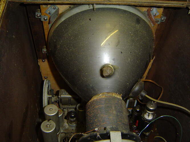

Oui oui poisson :flags::fish: d’avril :sweat_smile:effectivement la Doc du trc ne mentionne rien a ce sujet mais peut-être est ce une technique a la fabrication, néanmoins je possède aussi un TV noir et blanc a tube rond de chez PYE, je ne sais plus mais il doit être en 405 Lignes mais de sur je n’ai pas ce bouchon. Alors c’est toujours un mystère mais je persiste si cela n’est plus bien étanche le vide n’est plus bon, il ne faut pas y
touché c’est certain mais j’avoue que c’est bien la première fois que je vois cette étrangeté.

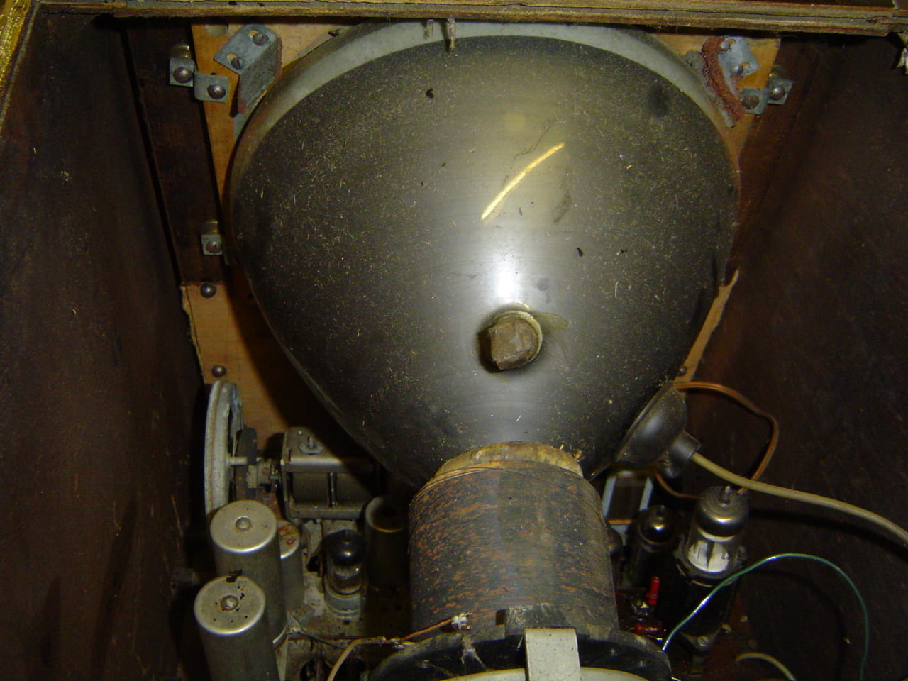

Sur le datasheet de son successeur MW31-15, il y a une photo (de mauvaise qualité) qui laisse perplexe sur la présence éventuelle de ce bouchon :thinking:
Kiki37 tu as été plus rapide je voulais mettre cette photo et bien apparemment c’est le fameux bouchon :wink:Le MW 31-15 est apparemment presque a l’identique, il suffit de lire la Doc.
C’est vrai…étonnant…

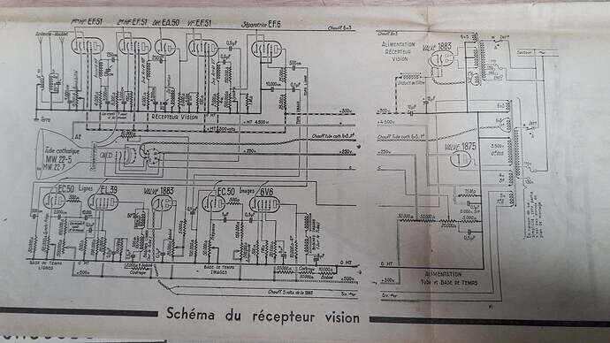

Si votre TV est similaire au schéma posté par @Dubus et d’après votre cliché d’ensemble du chassis, ce téléviseur est doté d’une THT secteur à partir d’un transfo 50Hz et non d’une THT « Flyback » ou à oscillateur HF comme les TV US des années 1945-1949.
La photo d’un TV propre +/- similaire posté ci-dessus montre une section THT blindée dotée d’un oscillateur HF, donc plus récent.
S’il est confirmé que le 7kV vient du secteur, la plus extrême prudence est requise pour la restauration, mise sous tension, essais, etc.

La THT issue du secteur via un transfo dédié ou par un bobinage special sur le TA semble assez courant jusqu’à 4 ou 5 kV…

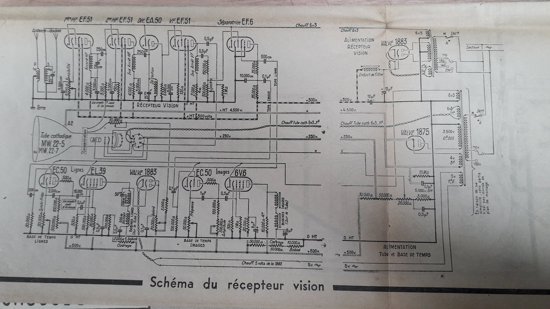

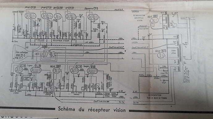

Voici un autre schéma pour un MW22…
J’ai peut peut-être un autre…
@Dubus ,
Votre dernier schéma est quasi identique, concernant les étages lignes et images, au tout petit détail près qu’en lieu et place de la valve 1883 de votre schéma se trouve une GZ40.
Votre schéma est un soulagement pour aborder tout ces étages.

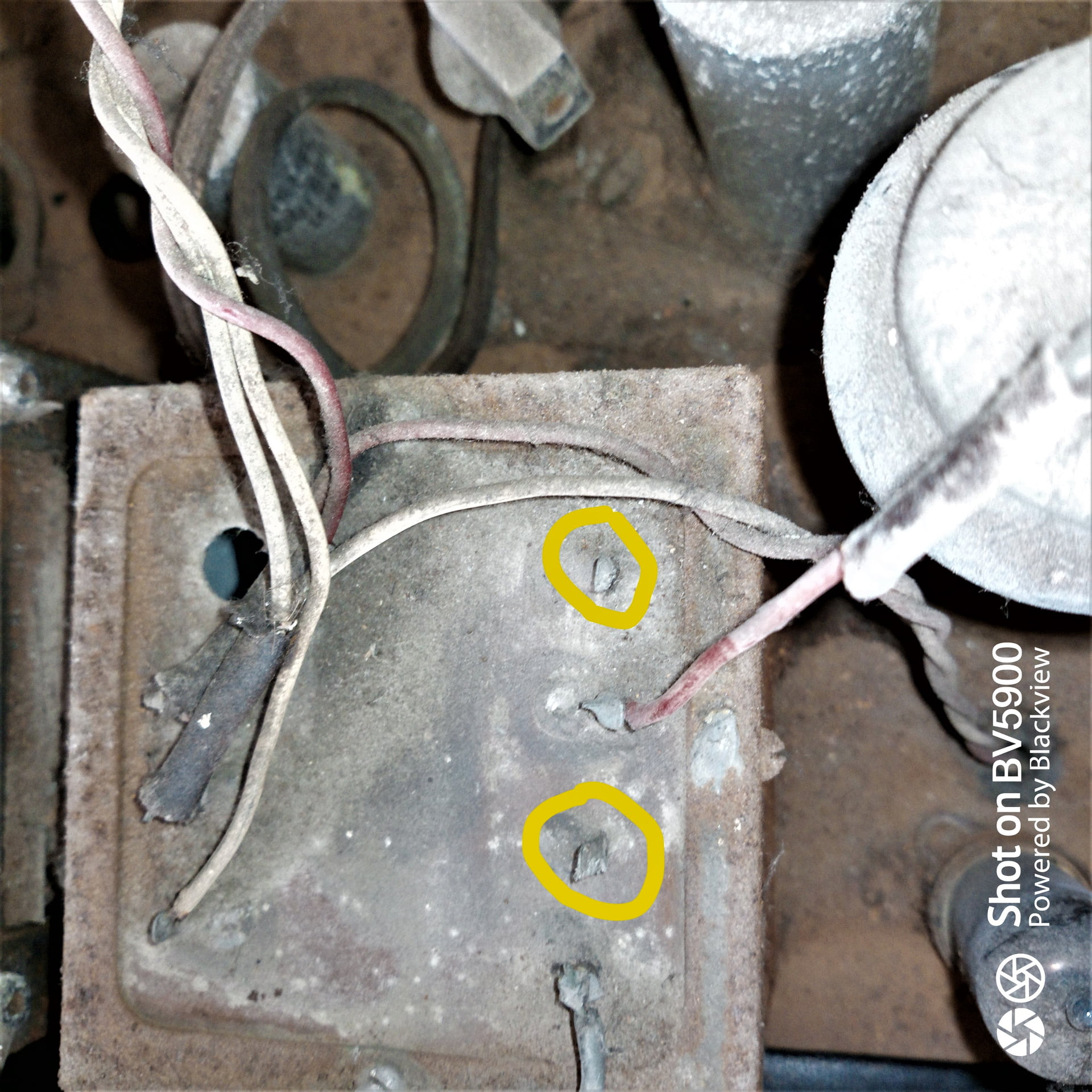

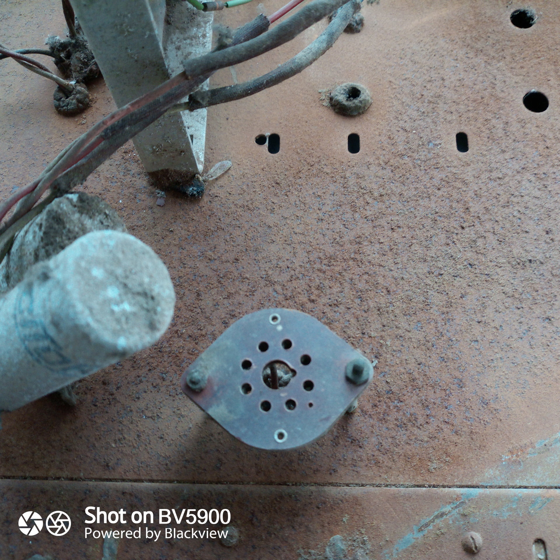

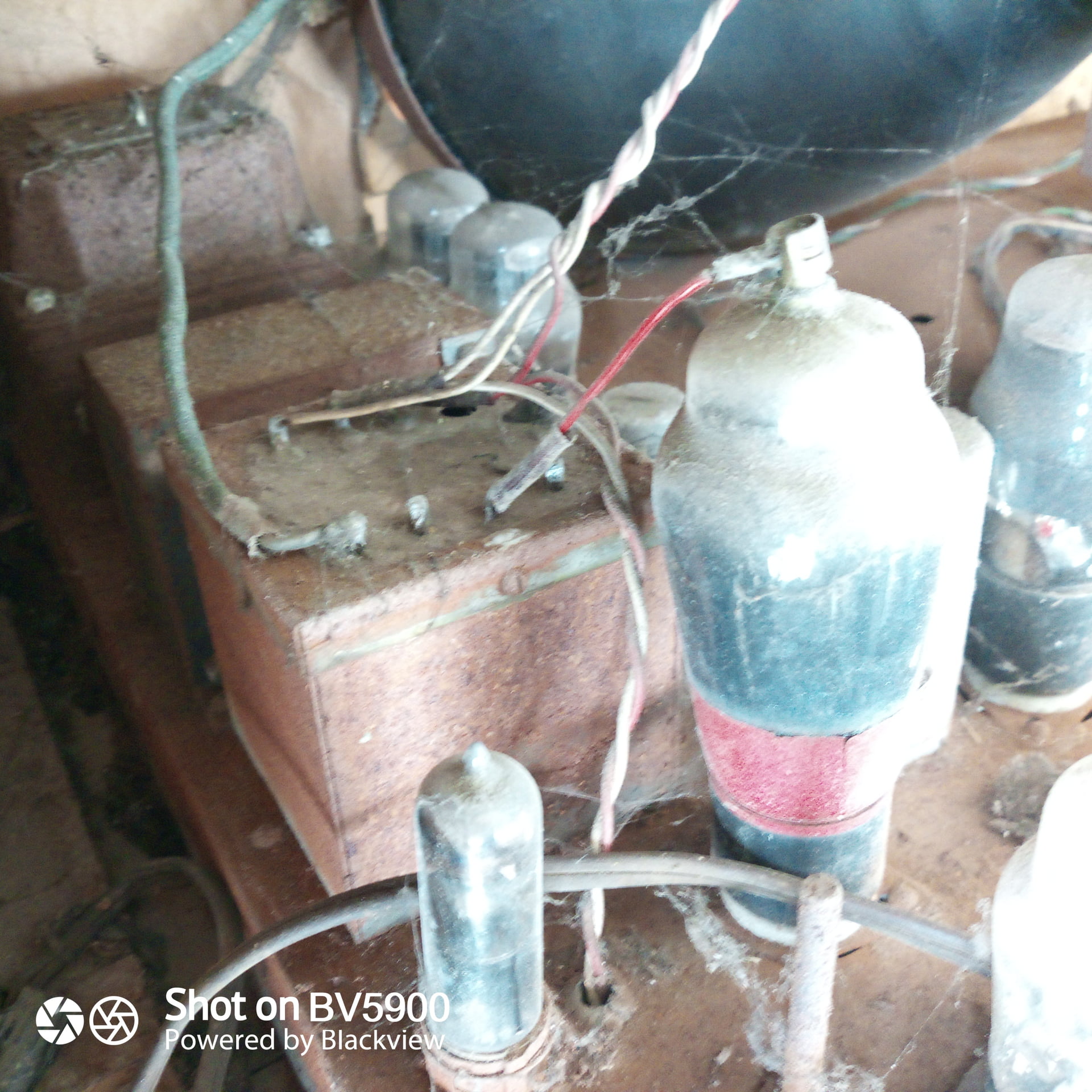

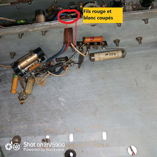

En revanche, la partie réception est différente, exclusivement montée de lampes Rimlock EF41 et EF42 et une EL 41 pour la finale son, et celle ci va donner bien des difficultés car cette partie a manifestement été modernisée (pour son époque !) et des modifications essais et tentatives de greffe d’un étage séparateur semble t’il (socle de tube rajouté, en l’air, dont des fils remontant aux étages HF ont été coupés :frowning: ) :
Socle
Sous le châssis au niveau du socle en l’air :

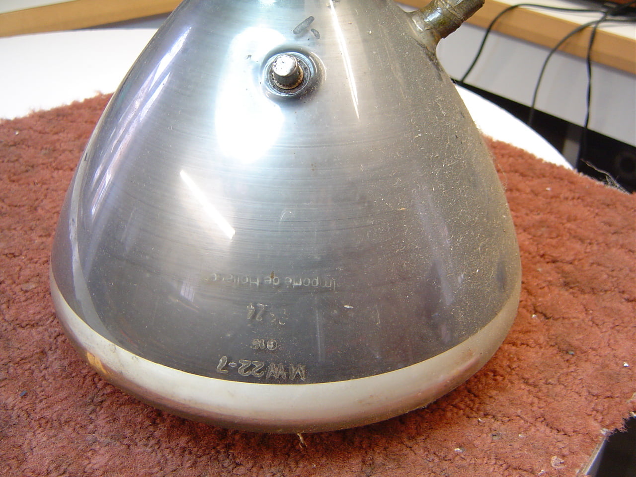

non c’est le queusot de vidage du tube
comme le bout est extrêmement fragile ( verre fondu et non recuit) il est protégé

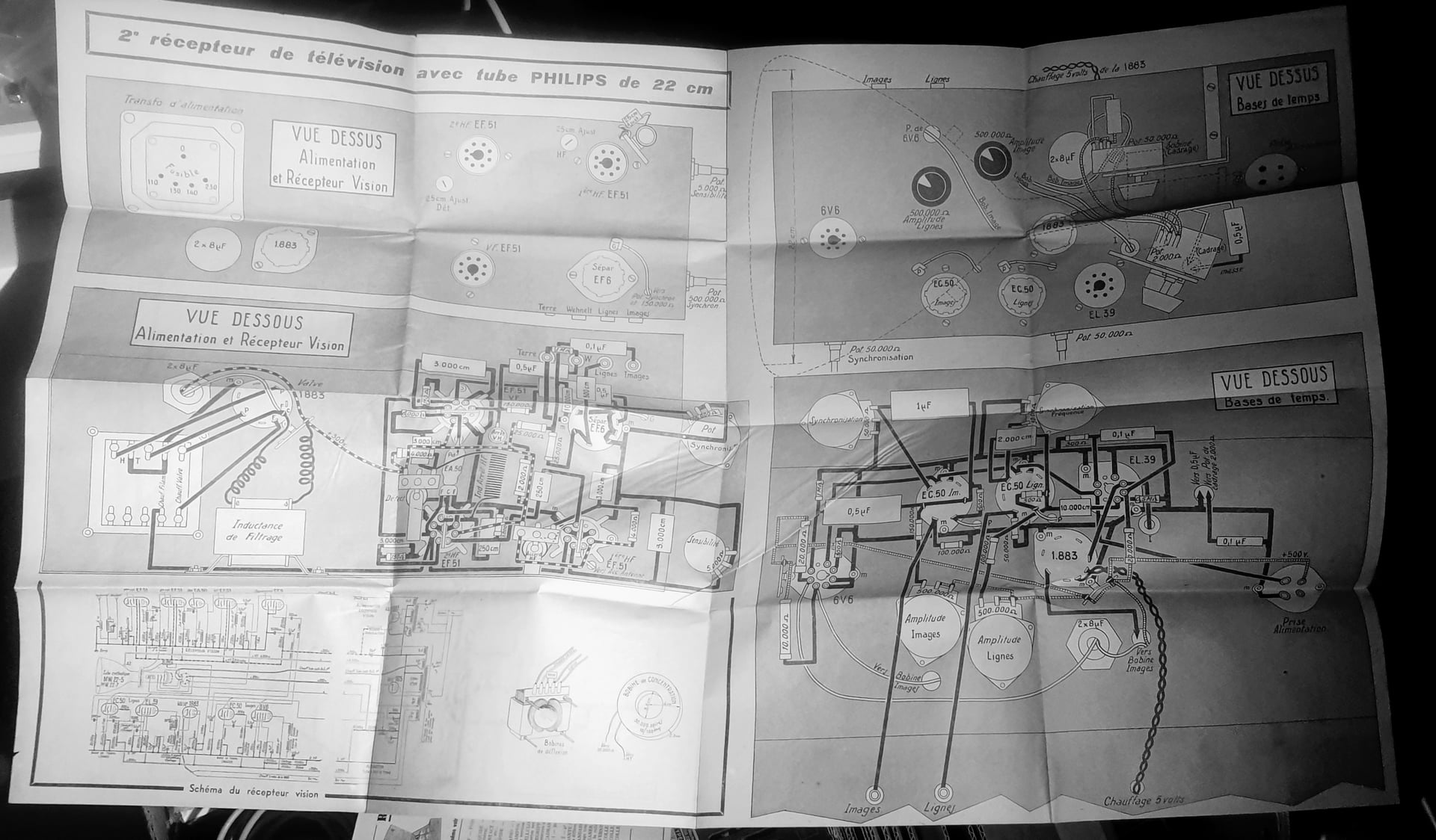

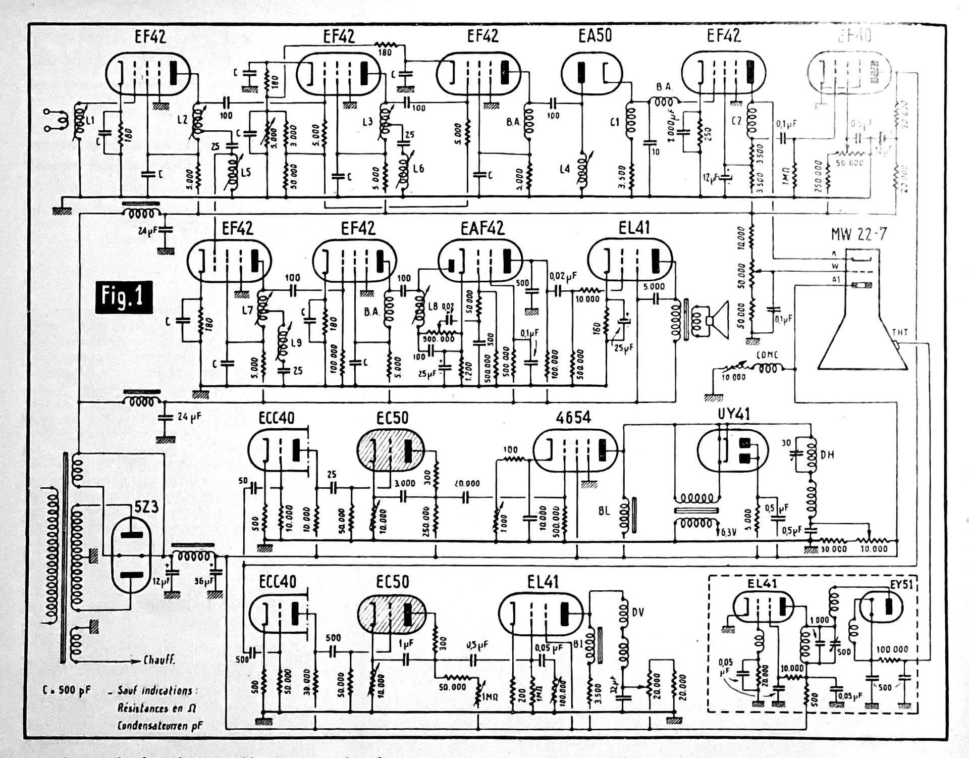

Ce schéma est celui d’un fascicule de Geo Moussron « Deux récepteurs de télévision, technique 1948 », que j’ai justement consulté ce matin à propos de ce sujet :
Schéma TV 441 lignes publié dans le numéro 4 de la revue « Télévision » :

C’est tout à fait ça, c’est bien un capuchon de protection du queusot. IL existe le même sur le tube MW22-7 de mon Radiola RA834 , capuchon remplacé par plusieurs couches de sparadrap, A noter que la prise THT est mâle.
Jean-Luc
4 « J'aime »
Bonjour à tous, donc c’est bien le vide qui ce fait a cette endroit,le queusot est protégé par ce bouchon. Merci Jean Luc pour cette confirmation :wink:Je dormirai mieux ce soir :night_with_stars::night_with_stars::yum:

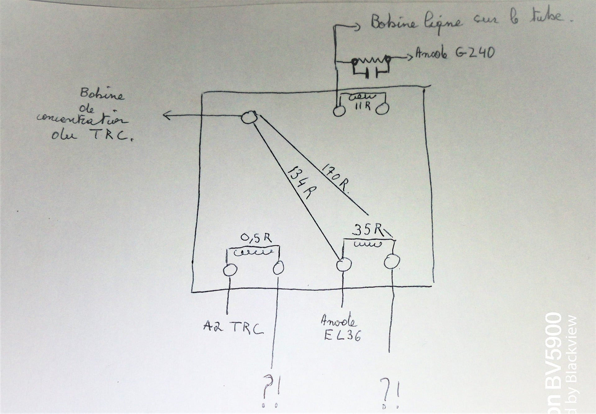

  2. N’ayant l’habitude que des TV produisant la HT gonflée à partir de l’énergie disponible dans les pics des bobines lignes à l’aide d’une diode, j’aimerai comprendre comment est produite la HT gonflée produisant les 500Volts du schéma

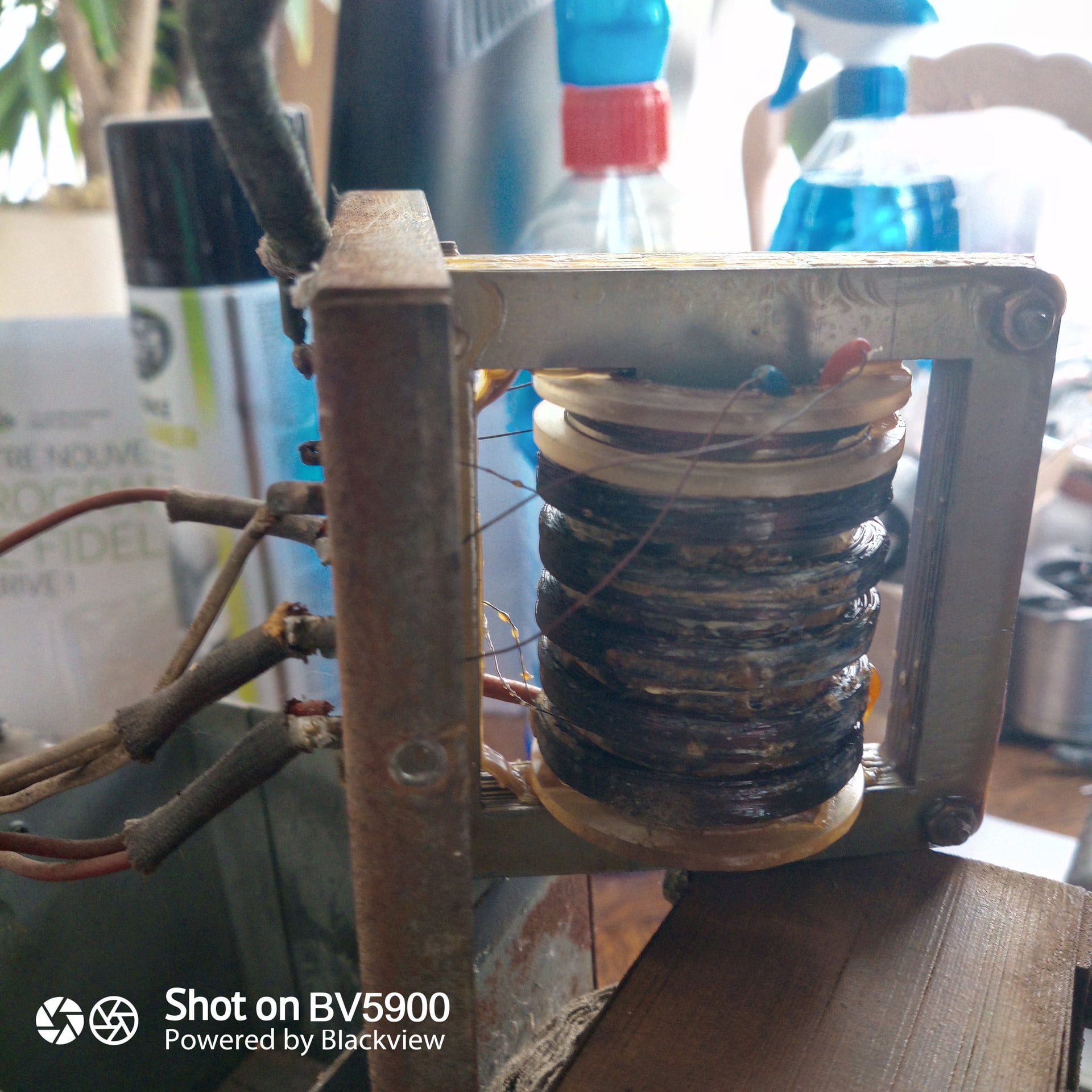

3)Le tv est equipé d’un transfo ligne à plusieurs bobinages, dont il est un peu difficile de comprendre sa fonction :
- un bobinage lié à la THT
- de multiples bobinages dédiés aux bobines lignes
- un bobinage dont une extremité va de la masse vers la HT et une resistance ajustable de cadrage ligne.
Photo du transformateur :
Si un érudit pouvait m’éclairer du schéma et de son montage
Mille fois merci d’avance.

J’ai regardé les carastériqtiques de l’EL34 - EL38 - EL36 et 807, la gagnante est est l’EL34 qui a vraiment des caractéristiques très similaires à la 4654K avec un culot identique et une simple mofication du branchement de l’anode pour une adaptation.
Le document de Dubus se rapproche bien du montage de l’« OTNI », mais il existe clairement des différences dans le montage de l’étage ligne et la THT.

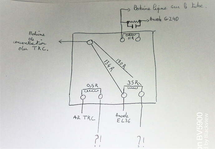

Je remets en ligne le relevé rapide supprimé dans mon dernier message après m’être aperçu d’erreurs et également une photo de l’interieur du transfo avec l’espoir pessimiste que cela parle des possesseurs de TV avec montage similaire.
Bloc transfo ligne :
Vue interieure :
Le relevé rapide des bobinages et de ses branchements existants et absents :
