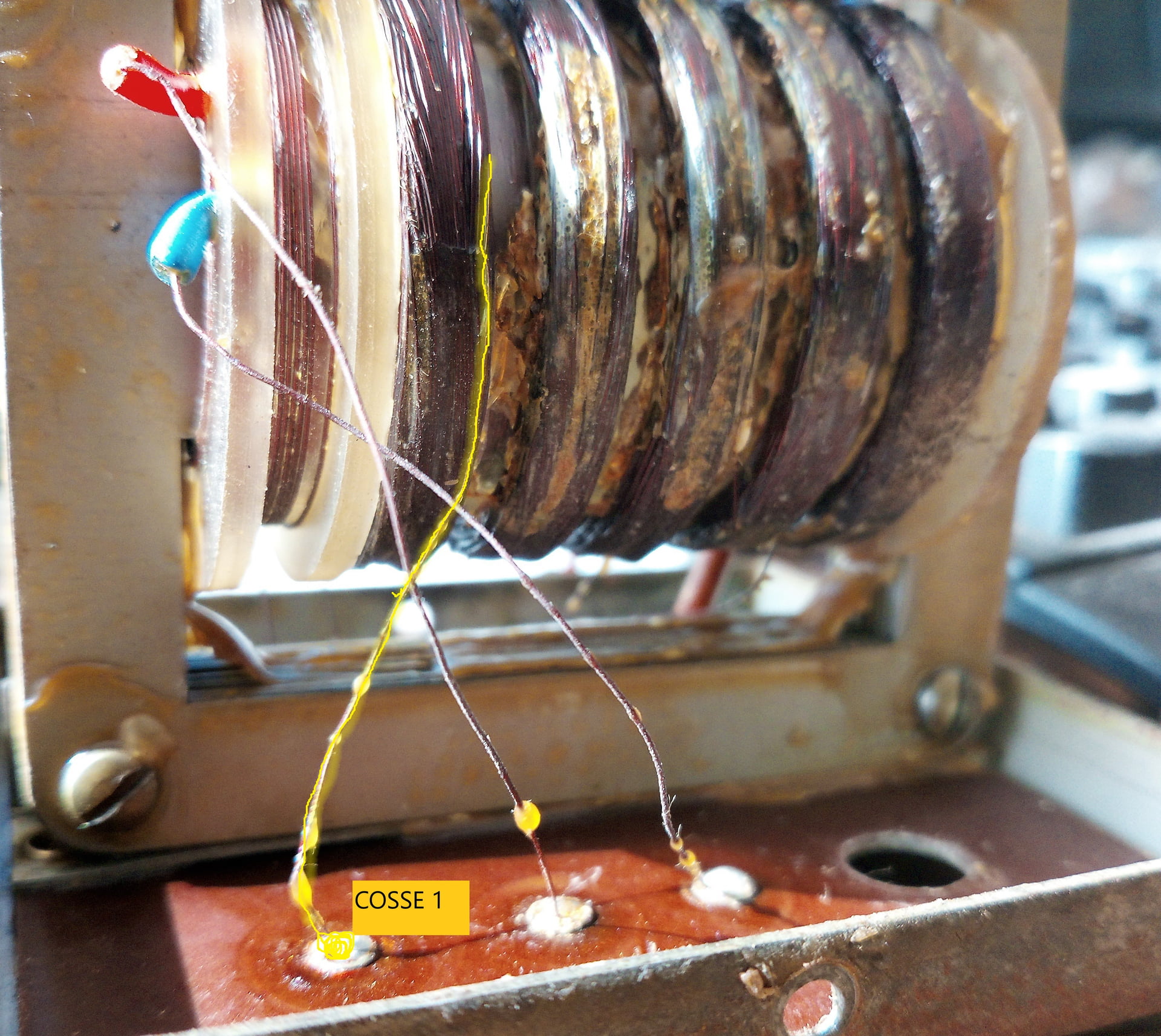

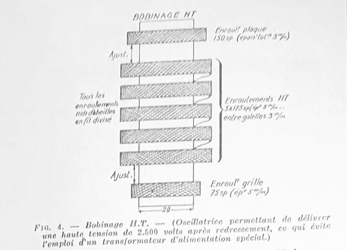

Ce bobinage ressemble a un bobinage de THT par oscillateur. Une bobine dans la grille,une autre dans la plaque, de je ne sais quel tube.Les autre bobines pour la transformation…
Pas d’autre transfo…?
Le TRC est-il bon…?
Pourquoi vouloir remplacer la EL 39 par une autre…?
L’ensemble deviation/concentration est-il recuperable…?Bobines coupées, ou pas…

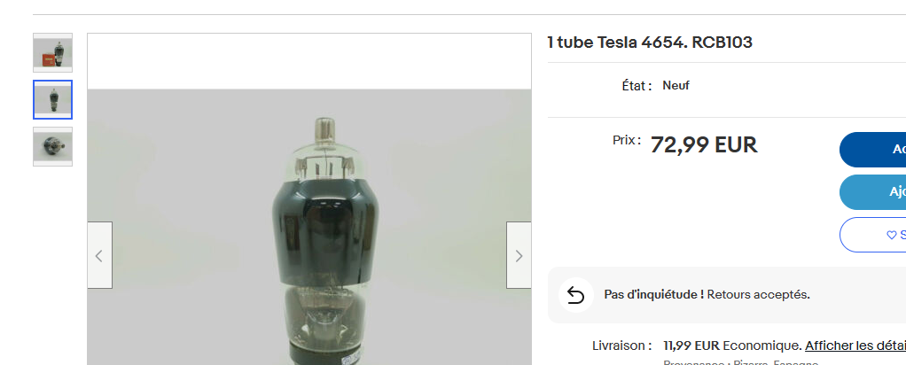

peut etre a cause de son prix dissuasif les ?diophiles sont passés par la
bonjour
trouver une 4654 en transco qui est la meme
A+
ça pique tout autant
bonjour
Oui en effet l’inflation est passée par la; heureusement mon stock ne ma couté ce prix la

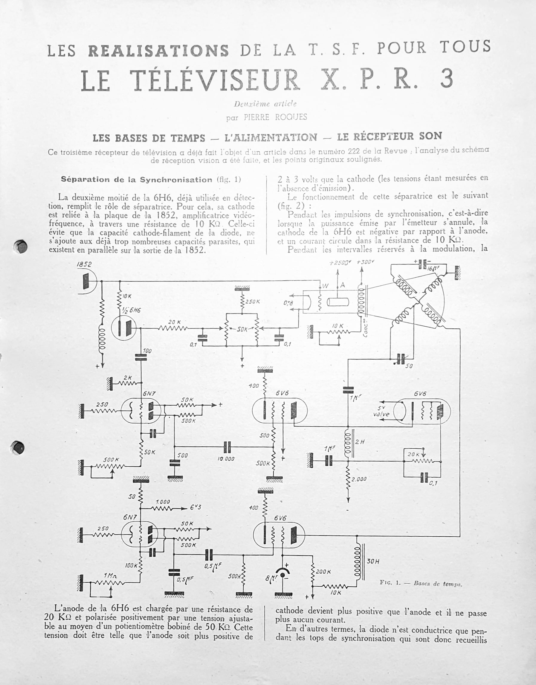

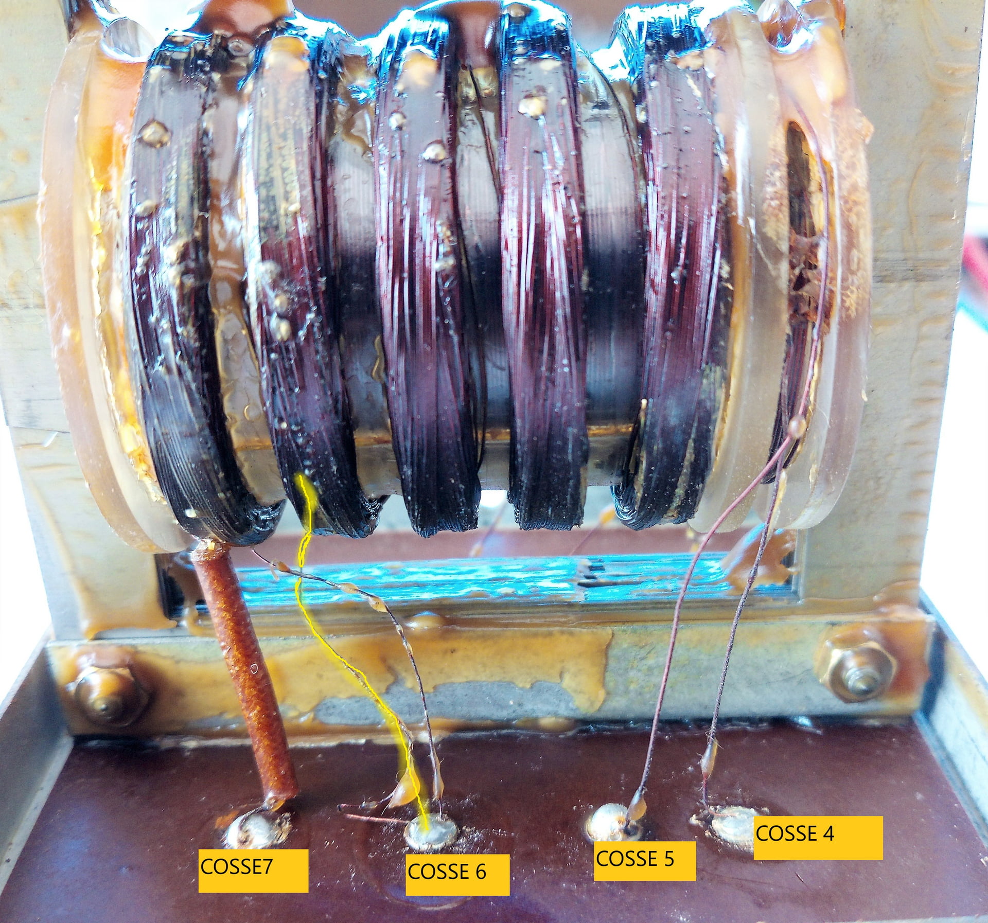

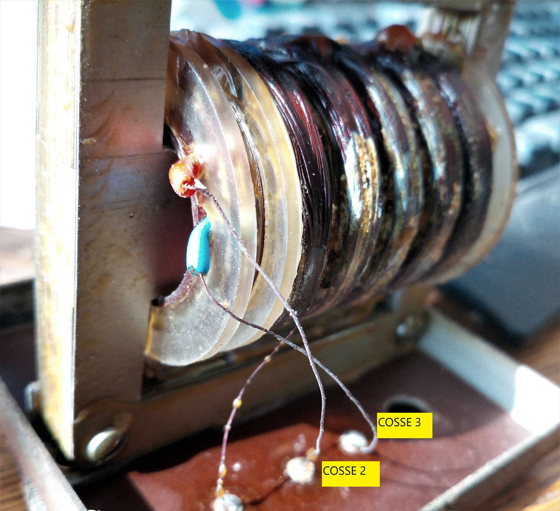

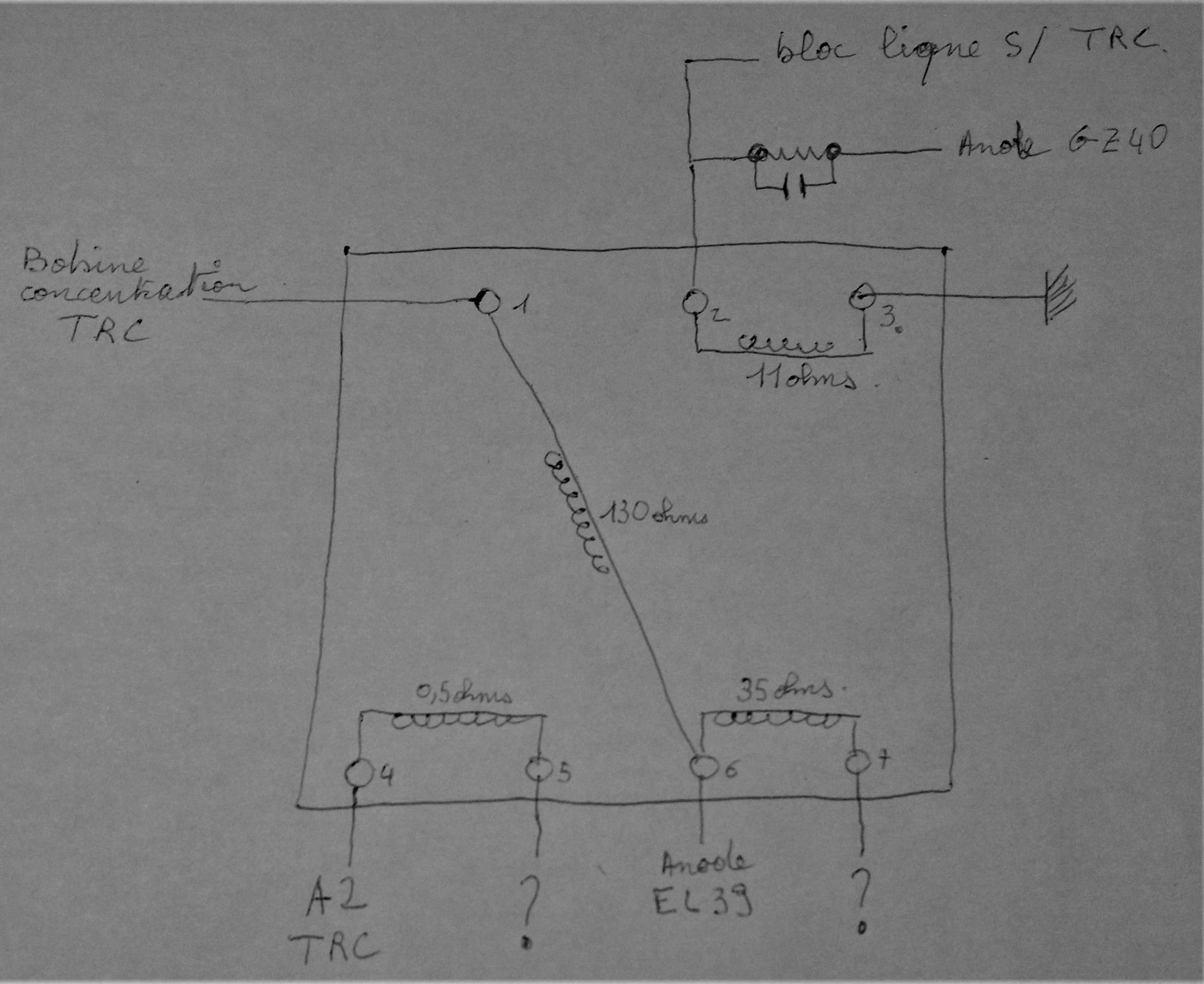

Ci dessous, le shéma de montage plus précis que le précedent et des photos du transfo THT laissant paraître les bobinages et leurs cosses :

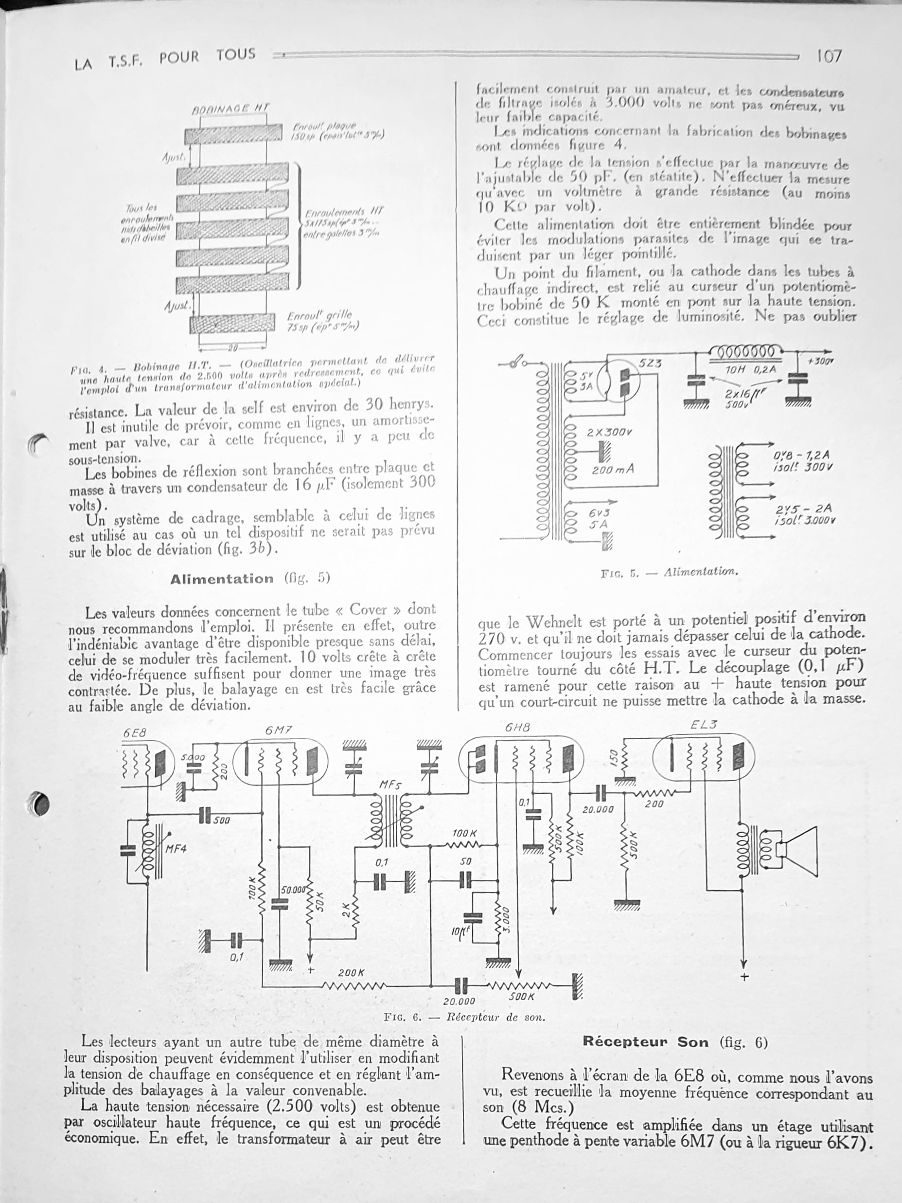

C’est même genre de transformateur que celui du XPR 3, dans l’article que j’ai recherché pour @Dubus cet après-midi ici :

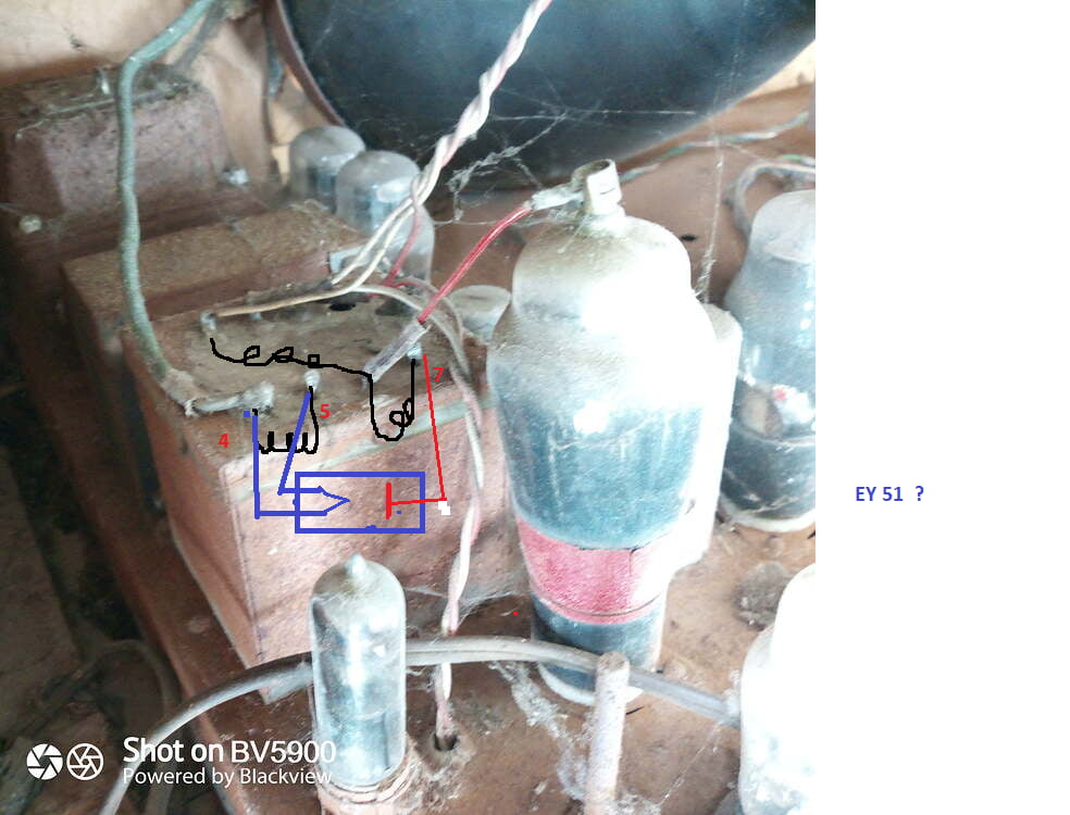

Mais dans cet appareil où est le redresseur THT ? Il n’y a pas un support américain 4 broches pour une 2X2 ou une 879 ?
bonjour,
je me suis posé la même question

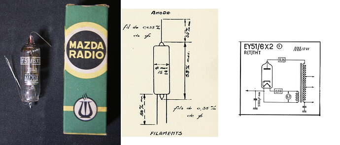

en tout cas les cosses 4 et 5 sont les enroulements d’alim filament d’une valve THT
EY 51 depuis 48 utilisée elle va de paire avec les autres tubes

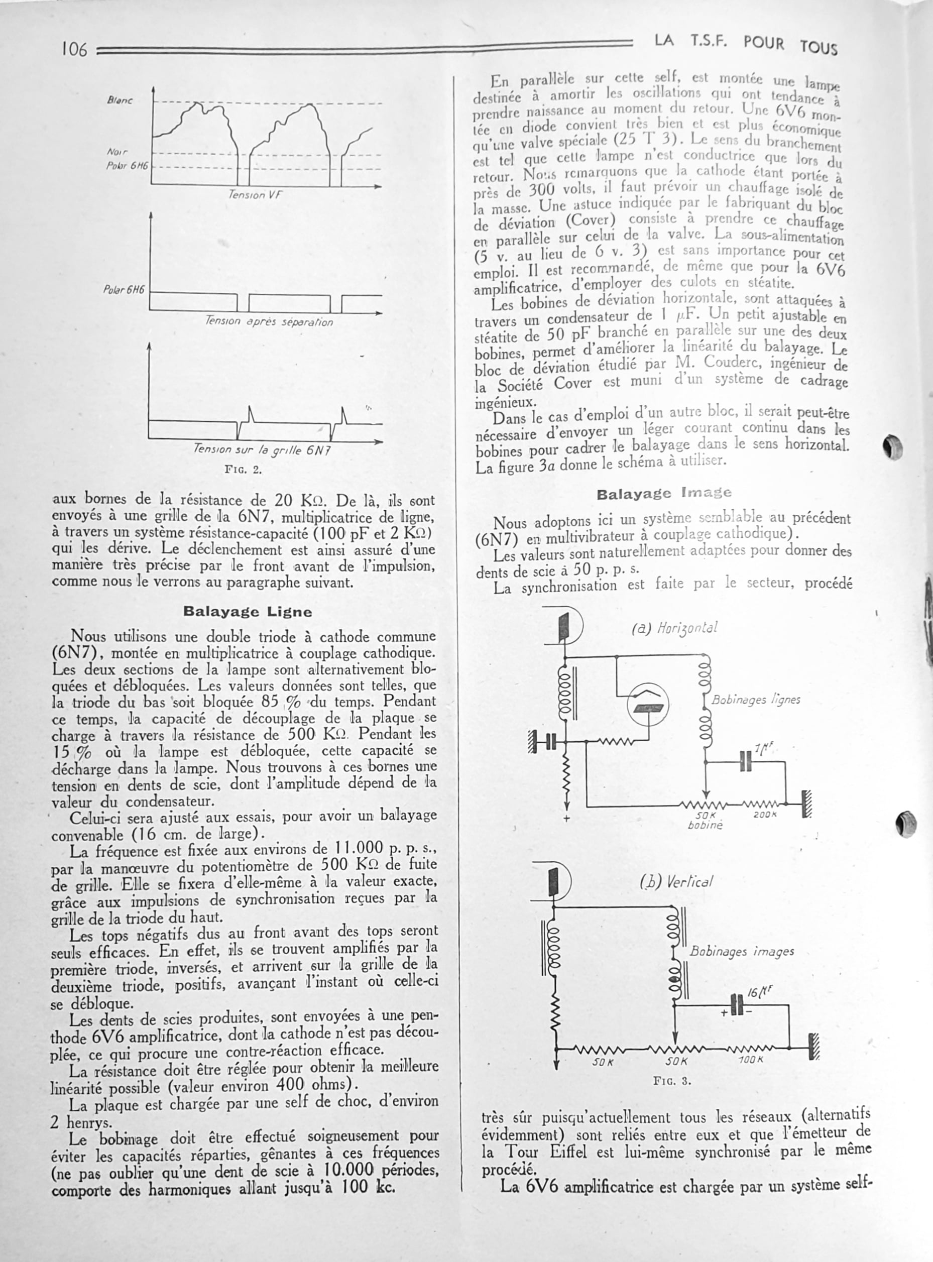

C’est un peu pour ça que j’ai lancé un avis de recherche pour cet article,sachant que je ne serais pas le seul intéressé… J’essaie en ce moment de mettre au point un ensembble BDT,deviation /concentration magnétique…en piochant dans différentes revues ou bouquins…
Je ne connais pas les valeurs" normales"concernant les différents bobinages …Les avis divergent beaucoup selon les concepteurs!
Je suppose que cela depend du montage que l’on a en amont…
Courant que peuvent délivrer les finales des BDT,courant parcourant la bobine de concentration, il faut le bon nombre d’amperes/tours pour créer le champ magnétique convenable…
Pour redresseuse THT,j’avais pensé à une EY51 aussi…elle tient a l’aise 12kV et c’est ce que j’utilise aussi…

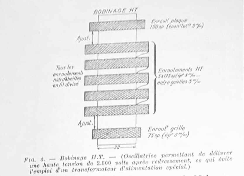

Merci de vos investigations, et, les derniers documents mis en ligne par Henri-Louis sur lequel on retrouve la photo d’un bobinage HT identique à l’ « OTNI » :

Merci de votre retour concernant le plan de montage et la solution d’employer une EY51 que j’ai sous la main.
Je continue les investigations et procéder au montage, je vous tiendrai, très survolté je l’espère, au courant !
a l’époque il existait des redresseurs THT avec sorties sur fils , pas de support ils était câblés directement sur le transfo THT
dénomination EY1 équivalente à la EY51
bonjour,
pour ceux qui l’on jamais vu
la voici bien pratique et de plus elle avec 6 kV du tv elle assumera :smile:

Selon le conseil de Gilles (merci :slight_smile: ), l’EY51 a été greffé directement sur les cosses du transfo THT, et le tv branché pour le pire et le meilleur !

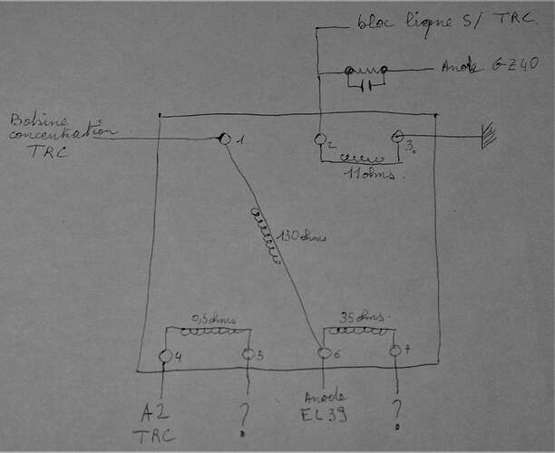

    le montage de la GZ 40 de l’étage de récupération de la HT gonflée est pourtant des plus rustiques :
  • Cathodes à la masse
  • anodes vers le transfo THT à travers une resistance 1k et un condensateur 0.47µfd 1600V montés en parallèle.
    Normalement, ne devrait-on pas y trouver environ 500-600 volts?
si pas de HT récupérée voir la diode de récupération de le condensateur de filtrage de la HT récupérée
et attention aux multimètres sur le système de récupération en plus de la HT continue il y a des pulses pouvant atteindre les 1 a 2KV que les multimètres n’apprécient pas

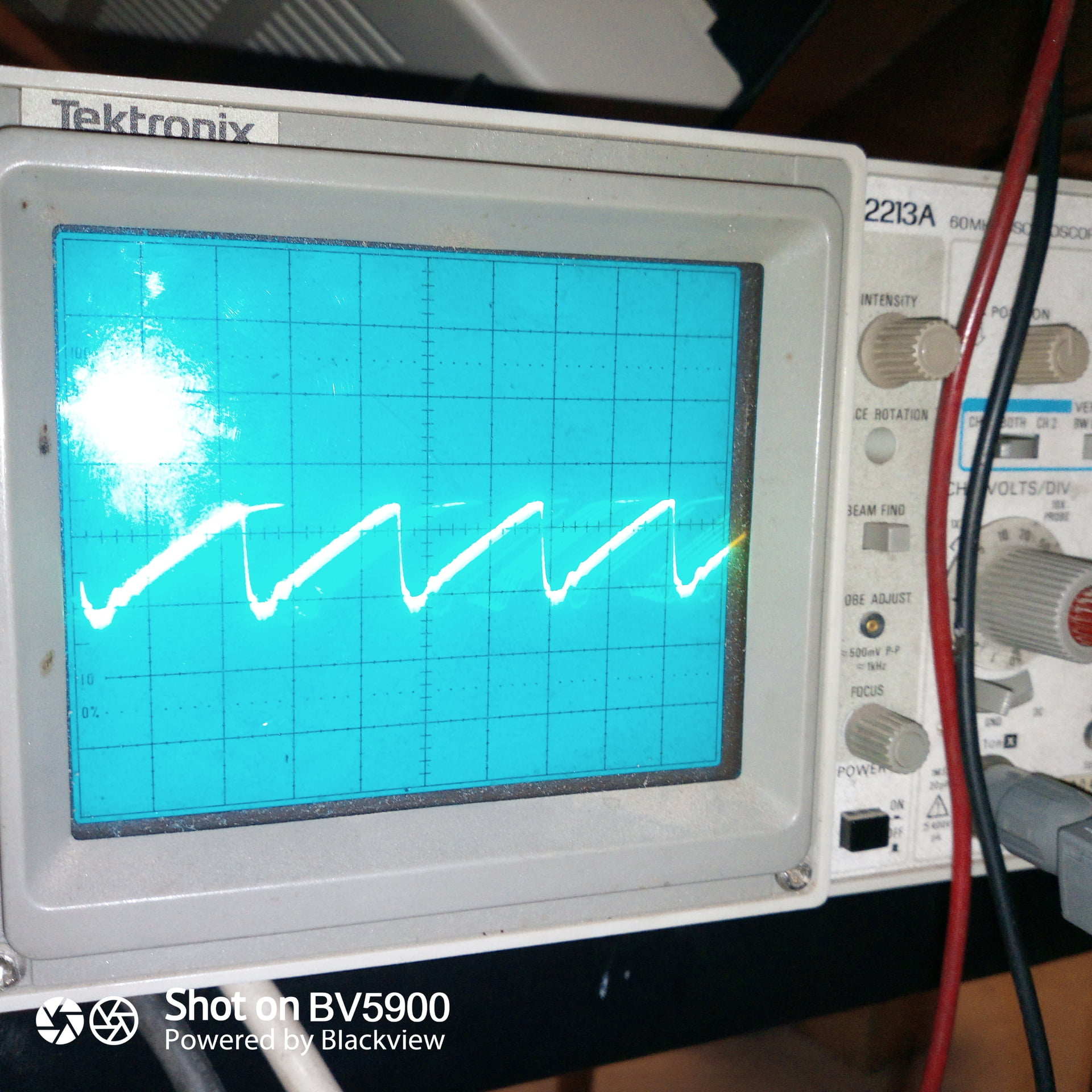

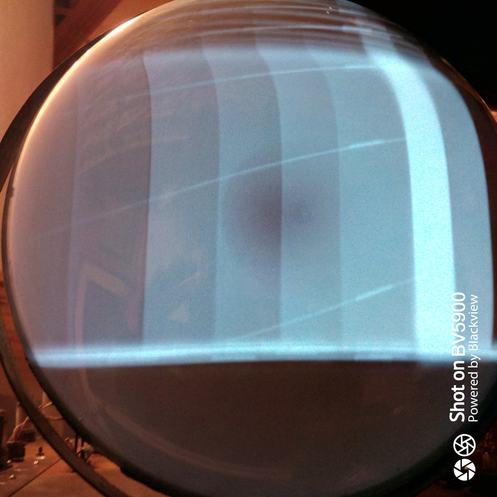

Je me suis repenché sur le TV hier soir.

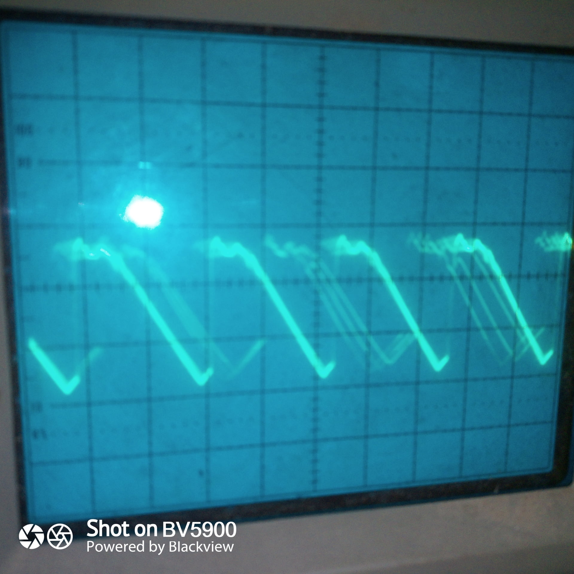

L’étage ligne a un problème, les premières lignes sont déchirées et le bas tassé ( image issue d’une mire en position échelle de gris) :
On retrouve les défauts sur le signal de la penthode finale :
Si la penthode finale est retirée, le signal à la grille est parfaitement propre et modulé en amplitude et fréquence selon leur potentiomètres respectif.
Quelle peut être l’origine du sommet du signal écrêté sur la G et sa base tassée sur la G1?
Je remets le shéma de montage de l’oscillateur en soulignant bien que les cathodes de la GZ40 (montée en sur le bibinage ligne sont à la masse (je n’ai trouvé aucun schéma de ce type de montage)
Déjà bien d’obtenir une telle image sur cet ancêtre.
Le montage est conçu pour du 441 lignes, et avec un minimum de circuits de correction vu l’ancienneté du montage c’est un des facteurs qui explique ces non linéarités.
L’utilisation de tyratrons dans les bases de temps, simples de conception est aussi un élément d’instabilité, raison également pour laquelle ce système a été abandonné par la suite.
Il faudrait s’assurer que les différents condensateurs présents dans les circuits de balayage ne présentent pas de fuite et au besoin les remplacer, si cela n’a pas encore été fait.
