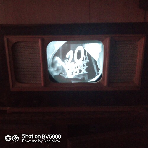

O.T.N.I artisanal et technique (Objet télévisuel non identifié)
On peut remarquer que John Logie Baird est quelqu’un de prudent, et qu’il travaille avec une main dans la poche
:je_sors:
Question technique concernant le filament de chauffage dans le fonctionnement du tube cathodique :
Quelles sont les causes et conséquences d’un filament bien alimenté en tension (6.3V), mais produisant une intensité bien inférieure à celle attendue (par exemple 18µA au lieu de 30µA ! ).
La lumière du tube reste toujours trés faible malgré un wenhelt avec une course correcte de -60v à 0v et une anode à 380 volts, et également une THT non mesurée mais bien dynamique au « test du tournevis ».
Le problème peut il venir du manque d’intensité du chauffage filament?, et si oui, comment remédier perrenement à ce problème si c’est possible?

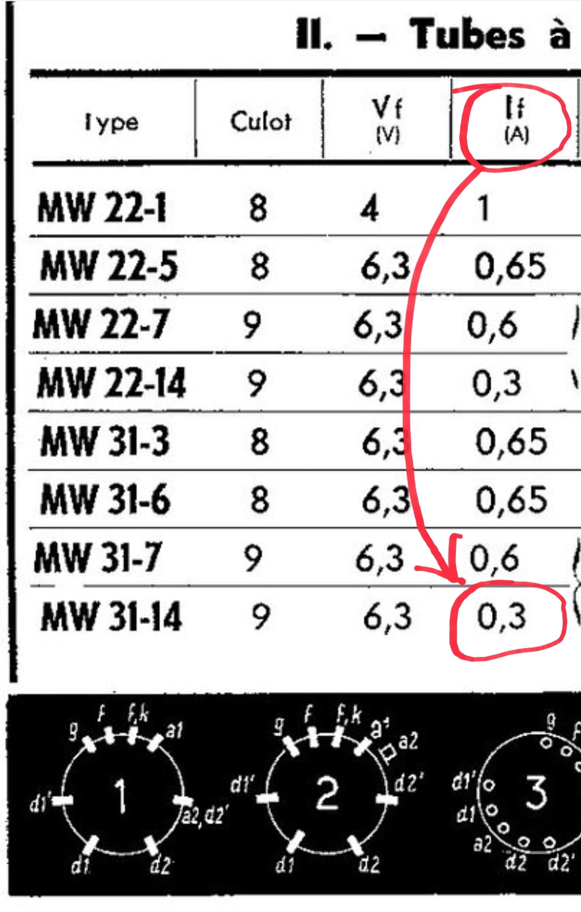

Quelle intensité ?
Si c’est l’intensité, le courant, du filament ce n’est pas des μΑ mais des mA, en l’occurrence 300mA.
Si c’est le courant cathodique il est fonction de la polarisation des différentes grilles.
D’autres part le fonctionnement d’un tube cathodique de 1948-50 n’est pas à comparer avec les tubes cathodiques des années 60, déjà heureux qu’il affiche une image, il ne faut pas trop lui en demander ni le malraiter.
Merci Henri Louis,
Une bourde de plus … suis allé un peu vite à la lecture de la nomenclature du tube
Mes 20 petits µA m’éloignent définitivement des 300 milliampères « règlementaires »!
Concenrnat le courant cathodique, il y a à peine 5µA !
Comme vous l’écrivez :
… à la nuit tombante
Curieux que 20µA suffisent à chauffer suffisamment le filament pour qu’il y ait une émission cathodique (constatée puisqu’il y a une image). Donc il doit y avoir un loup dans la mesure non ?

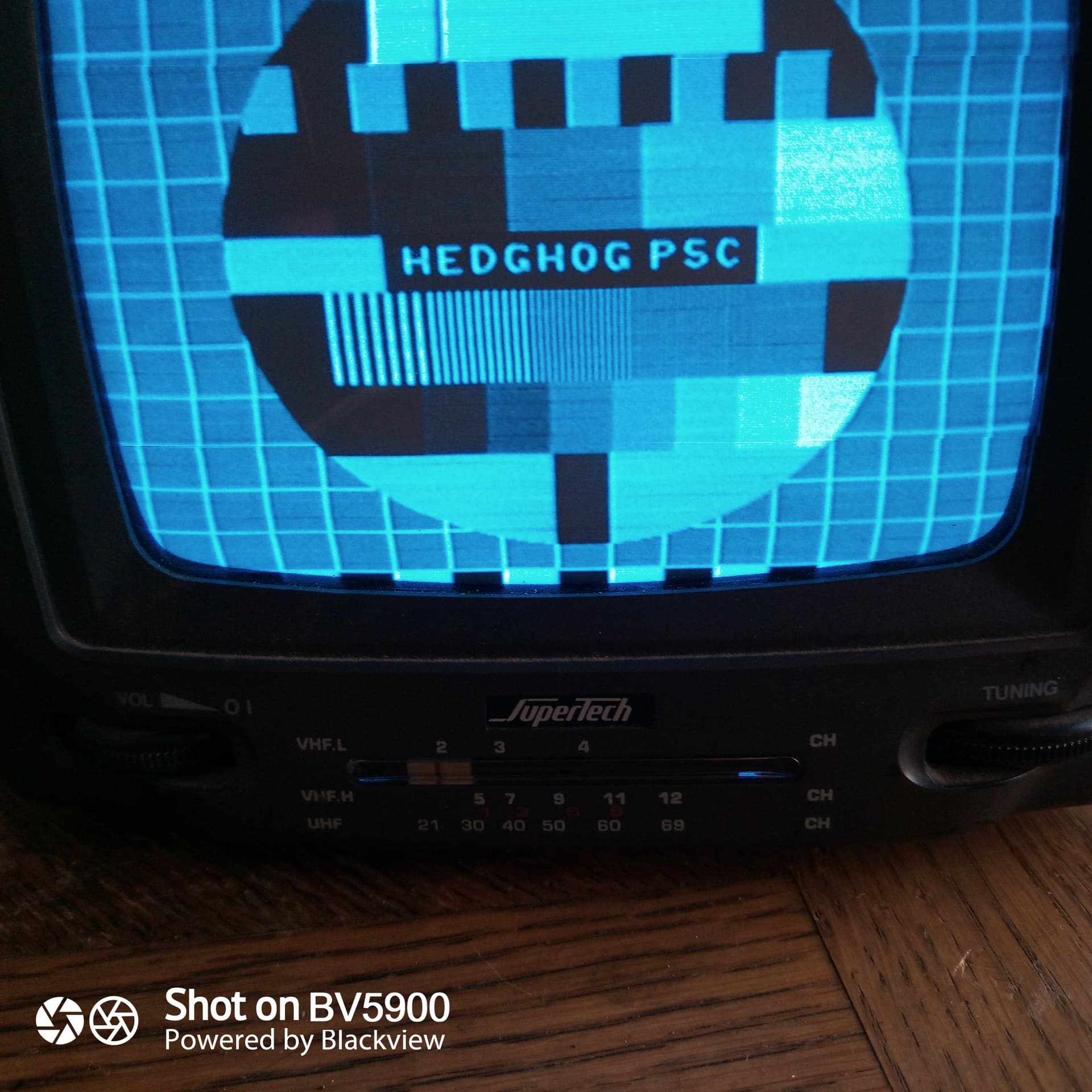

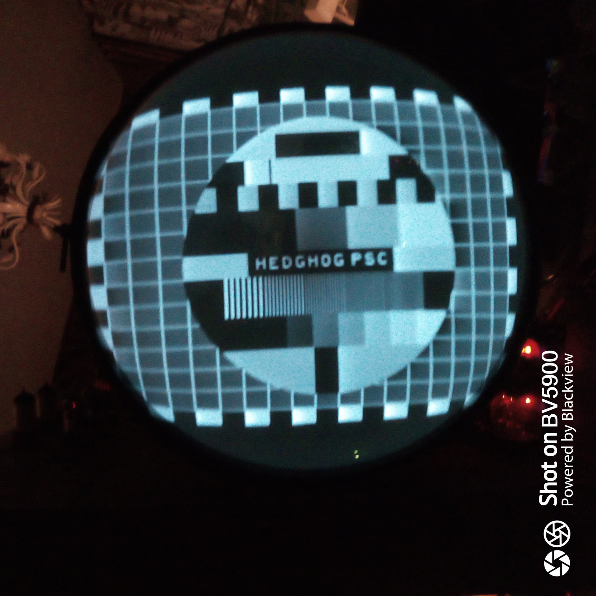

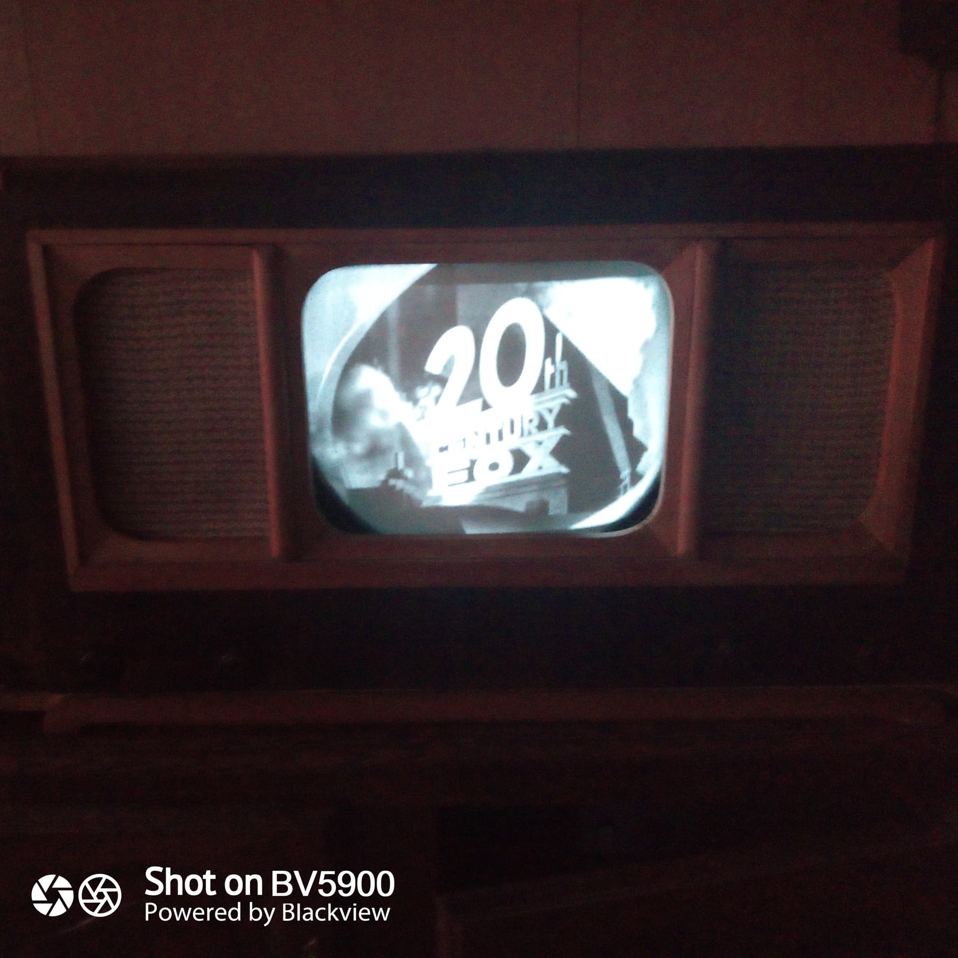

Je rencontre un problème de linéarité horizontale, visible sur la photo, petits carreaux à droite et grands carreaux à gauche :

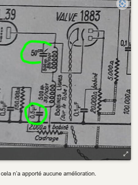

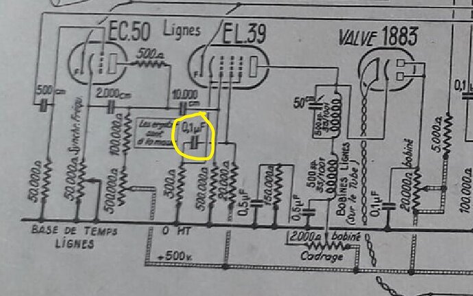

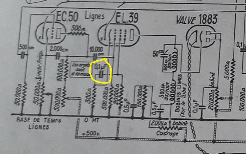

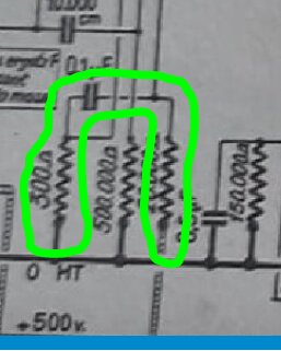

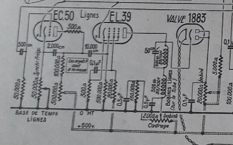

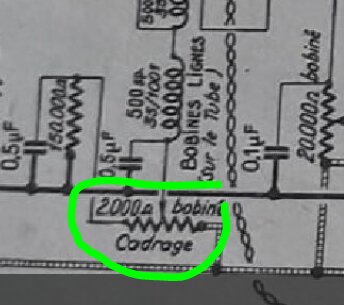

L’étage ligne est sommaire et relativement similaire au shéma suivant:
aux détails près suivants :
  • Pas de réglage de linéarité (ou de noyau plongeur réglagle placé sur le transformateur ligne)
  • pas de potentiomètre de reglage de cadrage horizontal
  • pas de condensateur 0.1µF entre la G2 et et la cathode de la finale ligne EL39.
Est ce un problème de peaking, de conception archaique du tv ?
Comment corriger le défaut?
que ce système archaique de cadrage fonctionne est un autre problème car la modification de la tension anode d’un penthode fait très peu évoluer son courant plaque peut etre que cela suffit ???
il doit y avoir un correction de linéarite ici mais a mon avis elle agit aussi sur le cadrage
la re injection sur G2 de l’image du courant plaque
faudrait regarder de près la forme des signaux au scope
Bonjour Radiolo,

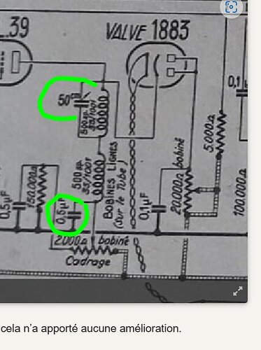

Le condensateur en jaune sur le schéma pour la réinjection sur G2 de l’image du courant plaque n’existe pas dans le montage. La cathode va directement à la masse au travers de la resistance
J’ai tenté le montage tel qu’indiqué dans le schéma; cela n’a apporté aucune amélioration.

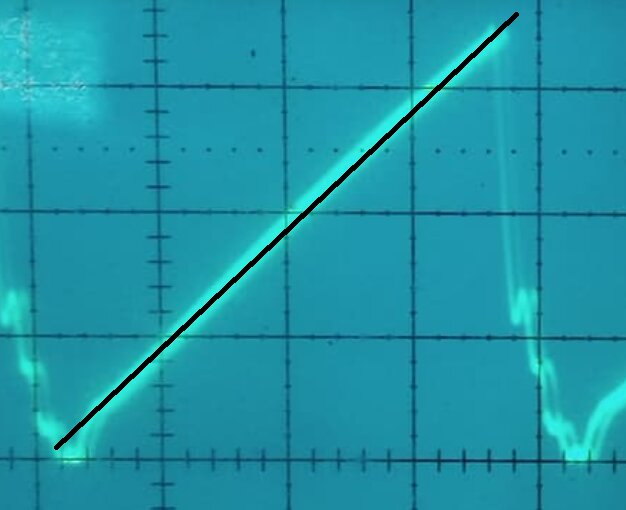

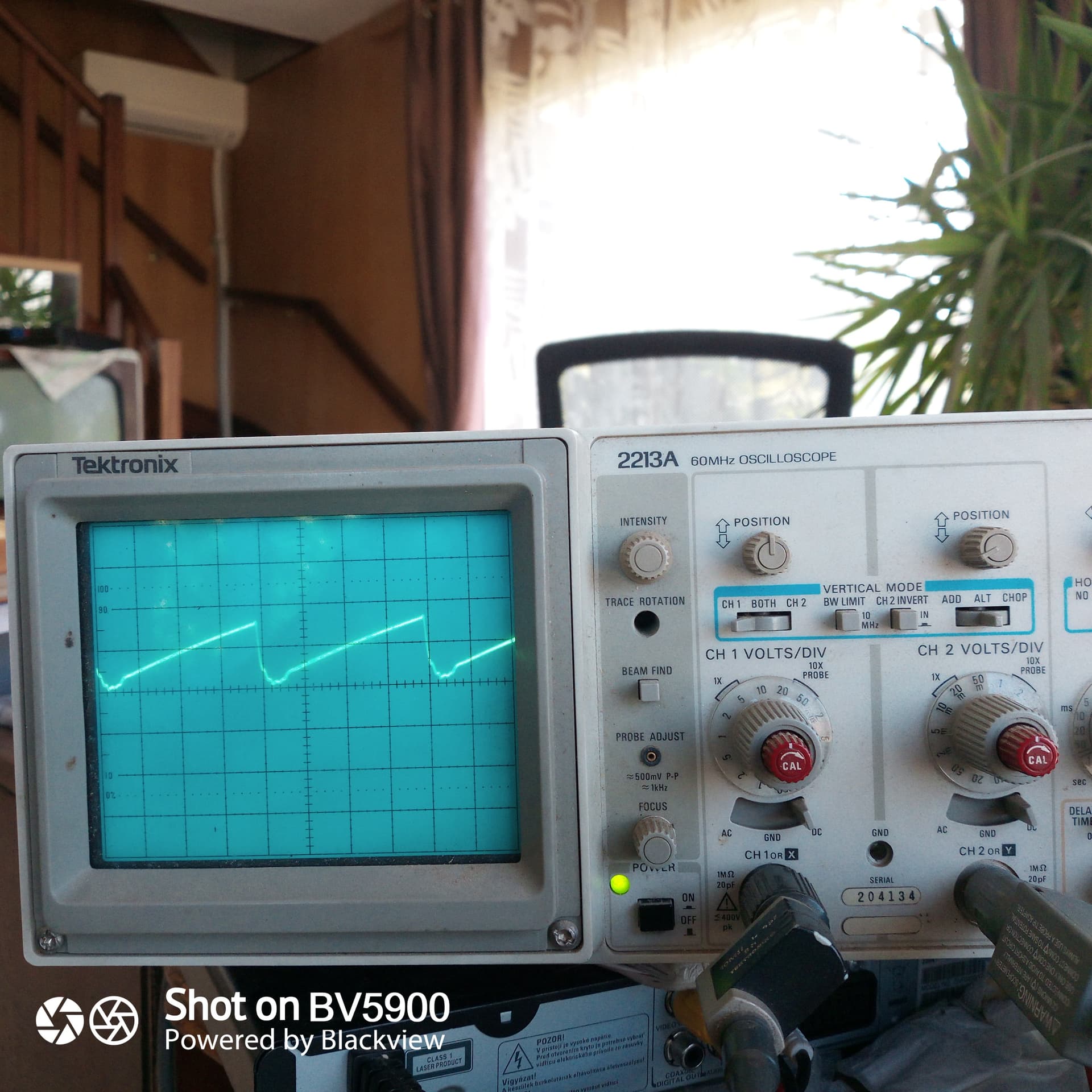

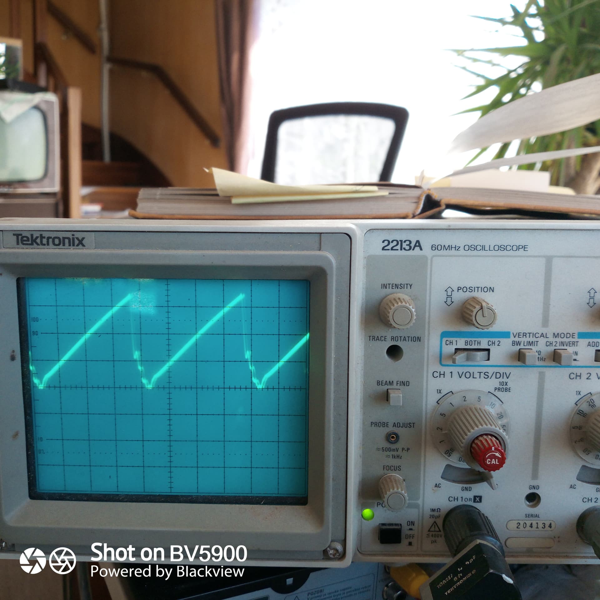

Voici les signaux au scope :
Je vais peut être dire une bétise:
Un condensateur de toute petite valeur aux bornes de la bobine ligne ( à tester empiriquement) permettrait il de corriger ou améliorer ce défaut de linéarité ?

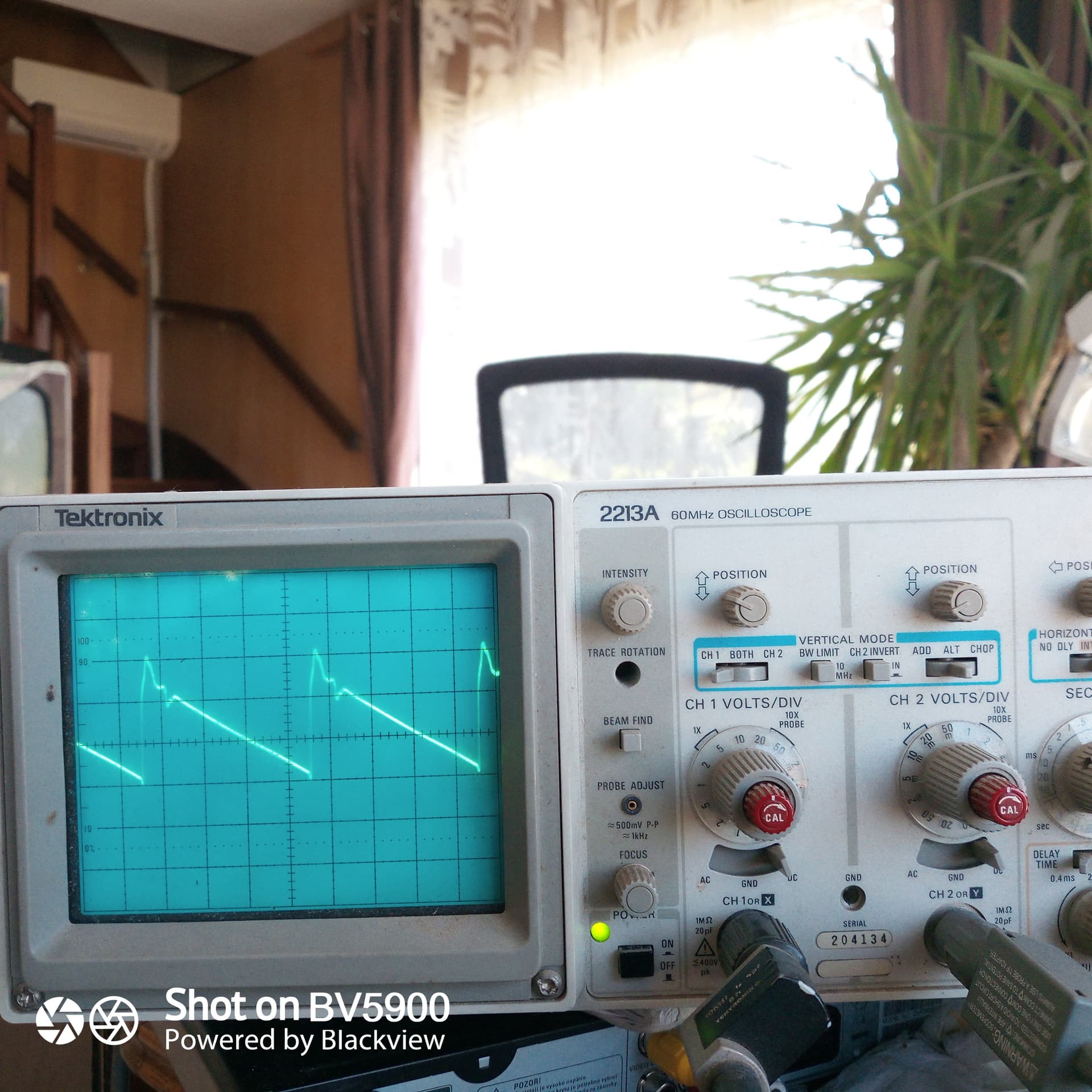

pourrait tu me montrer la tension cathode elle est l’image du courant qui circule dans les bobines de déflexion ( au courant G2 près)
le courant et l’image du cham magnétique de déviation, c’est plus exact que les mesures de tension
@radiolo,

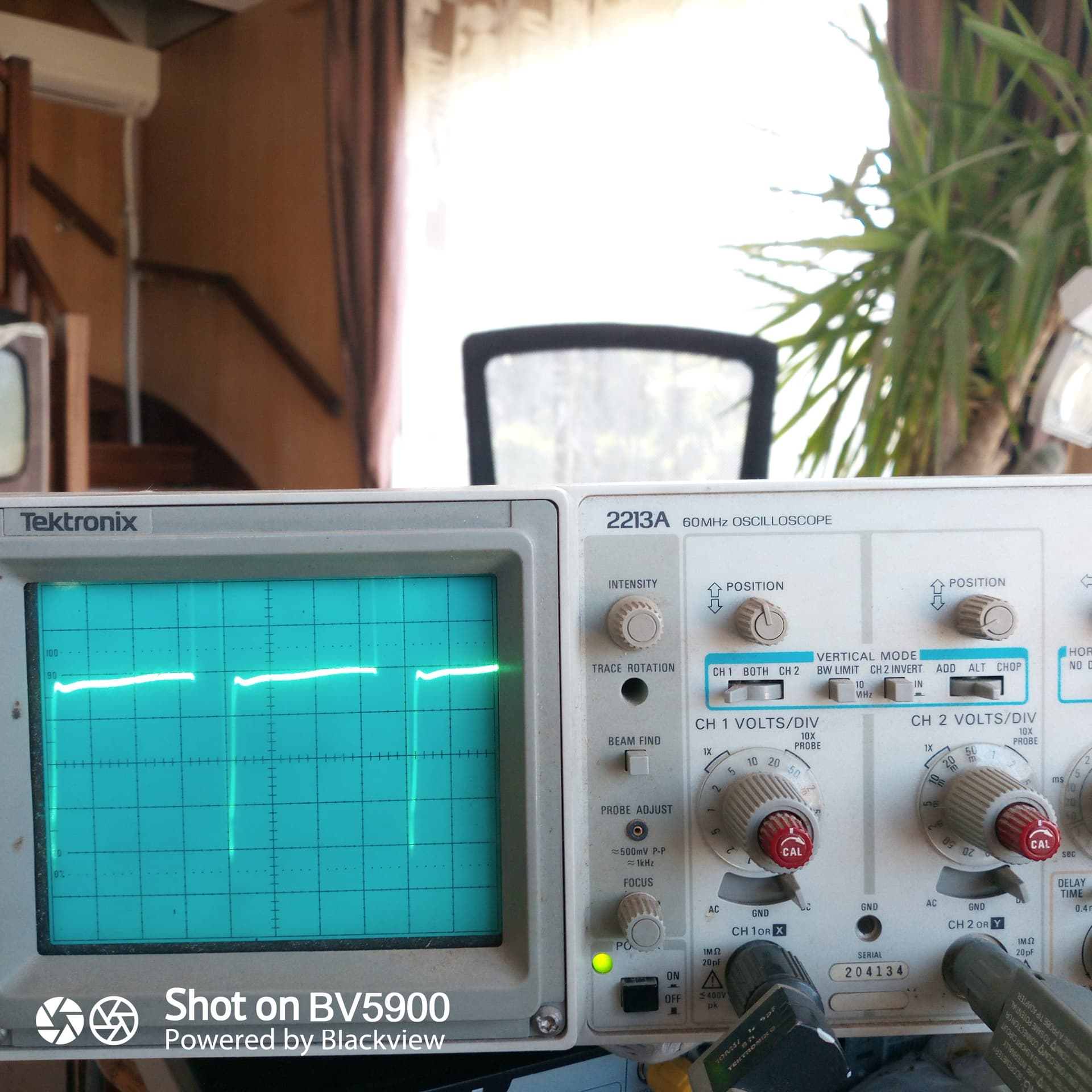

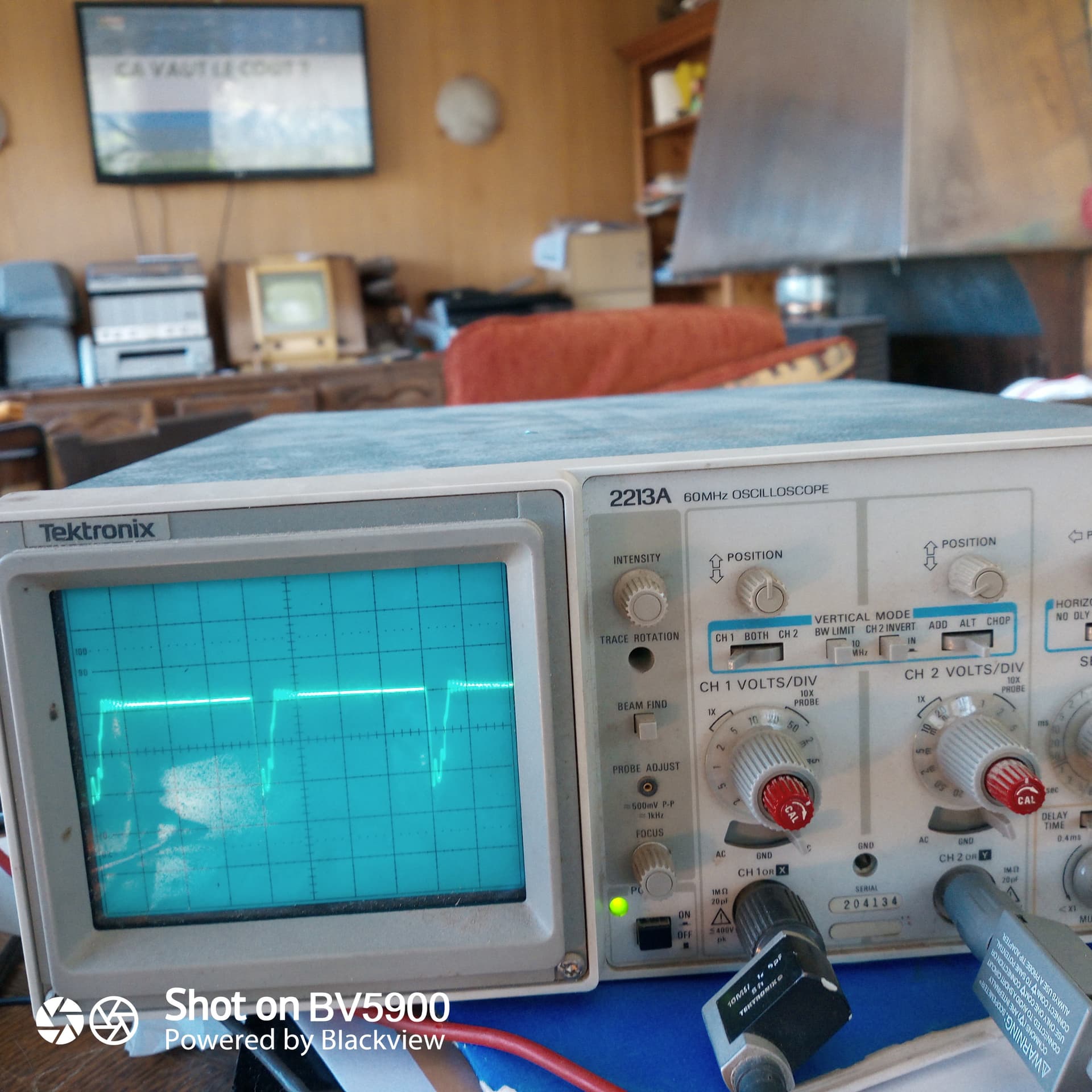

La tension à la cathode est de 16 V et son signal le suivant :
La tension à la G2 est de 315V
la linéarité du courant semble bonne et ne reflète pas ce qu’il y a sur l’écran du TV
un defaut du deflecteur ? un champ magnétique parasite ?
regarde le découplage HT ( modèle non inductif de préférence , éventuellement doubler par un céramique de plus faible valeur)
il semble y avoir un ajustable de 50pF sur une des bobines ? action ?

Votre message 92 m’a mis sur la piste de la panne improbable : celle qui n’existe pas !
Néanmoins, j’ai tellement souvent rencontré ce problème de linéarité horizontale dans mes réparations que je suis resté acharné sur l’idée que la panne résidait dans l’étage ligne du TV.
En testant la mire sur un autre récepteur, le défaut de linéarité venait de la source!
On y voit bien le même Défaut : petits carreaux à droite devenant deplus en plus large vers la gauche.
La restauration prend fin, l’Otni retrouvera demain sa carrosserie !
