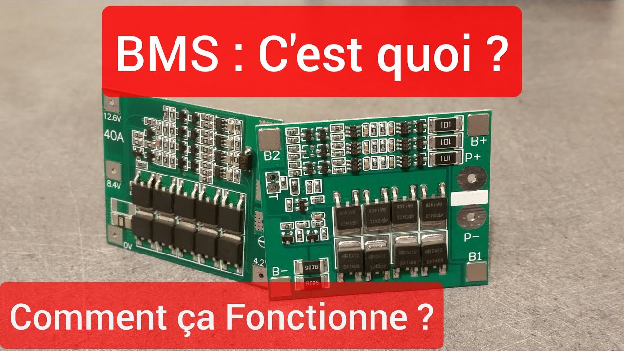

Ce circuit est le BMS (battery management system) qui mesure la tension de chacun des éléments afin d’éviter la surcharge (tension > 4,2V) et la décharge profonde irréversible (tension < 3V environ).

Principe des BMS:
