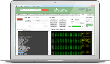

Il ne va pas jusqu’à analyser la carte BMS pour comprendre pourquoi la batterie ne fonctionne plus avec pourtant des éléments usés mais pas morts.
J’ai trouvé une solution, mais malheureusement très difficilement abordable pour un particulier, c’est ce soft dont la licence annuelle coûte 250$ auquel il faut rajouter le boîtier d’interface.
Cela me fait penser aux « valises » de diagnostic auto que l’on branche sur le port OBD de la voiture, sur lesquelles des crédits sont à charger par l’utilisateur, car il faut accéder à des données spécifiques aux constructeur du véhicule.
Oui, c’est tout à fait le principe des testeurs OBD.
Pour un aspirateur, ça pourrait prolonger un la durée de vie des batteries. L’inconvénient est bien sûr le prix, mais aussi que la batterie restaurée risque de lacher à nouveau assez rapidement car le BMS va détecter que les accus ne sont pas neufs et peuvent avoir quelques dégradations de performances.
Si la batterie DYSON comporte aussi un fusible « Hara-kiri », ce soft ne remplacera pas le fusible. Il faudra le remplacer après avoir réinitialisé le BMS.
Dans le cas d’un ordi portable, le plus simple ce serait que le soft en question soit un utilitaire qu’on puisse lancer régulièrement avant que la batterie ne fonctionne plus.
J’imagine que faire le « sniffing » du bus de données BMS est possible, mais interpréter ce qu’il en résulte est autre paire de manches, au regard de l’absence des specs du protocole utilisé.
D’autre part, quand nous regardons le schéma équivalent du fusible, nous pourrions envisager de penser qu’il est possible de le shunter, mais alors on perd la sécurité.
Effectivement, il doit être possible de shunter les pins T1 et T3, éventuellement par un autre fusible, ce qui conservera la protection.
