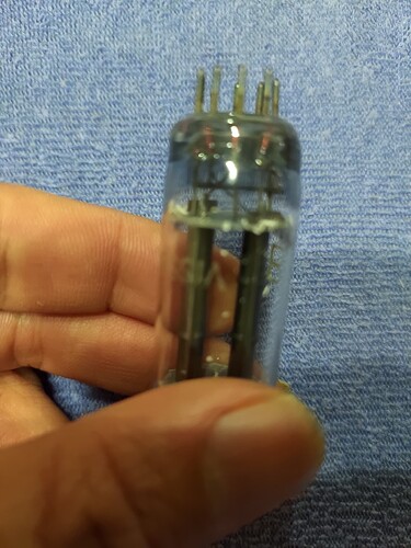

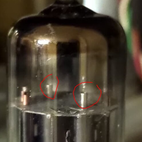

ce tube 3B n’est pas une 6X4 ni un 6BX40 il a deux cathodes
alors que les 6X4 et 6BX4 n’en on qu’une seule
c’est visiblement un tube special qui doit avoir un debit double de celui des 6X4
vous l’avez trouvé ou ?

Elle a combien de broches cette p…n de « 3B » 7 ou 9 ?
Si 9, EZ80 ou EZ81.
Vu: 9 broches :wink:
Ça m’a tout l’air d’une 9 broches mais attendons la confirmation
Attendez j’ai une ez80 neuf je vais la chercher .
Ce tube avec 9 broches
Le 3B ne peut pas être la référence, l’inscription est trop basse pour indiquer une référence, peut-être un numéro de série ?
En tous cas, cette lampe est la redresseuse et ça: c’ est sûr, il nous reste le mystère de la 6BE6 en trop et le manque de B.F. finale. celle de trop a du servir de bouche trou car manquante.

J’ai comparé avec un ez80 puis 6x4 (ez90) et observez la différence …
Ce tube ressemble a un ecl ou cl …

Quelle est la référence de CE tube svp ?
C’est le 6ba6
sortie transfo HT sur b1 et b7; sortie redressée briche 3,chauffage b4 et b5 une EZ80 doit aller.sa puissance est suffisante
