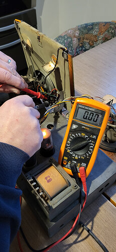

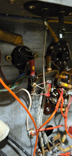

Me revoilà avec mon fameux oeil magique j’ai pris des mesures et je n’ai pas de 6,3v , je n’ai aucunes mesures
Ben, le tube n’est même pas chaud alors ?
si le filament a un point rouge le 6.3V est la

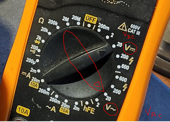

le 6.3V c’est de l’alternatif en prendre entre les broches 2 et 7 du culot
multimetre en position Vac
Je suis sur 2 et 7
Désolé me suis trompé, la j’ai 6 v
donc on est bon cote filament cela chauffe
en position VDC

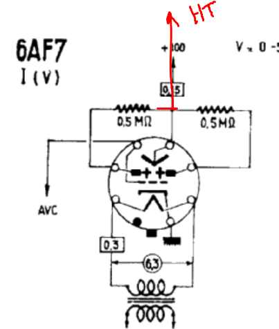

mesurer entre broche 8 ( negatif) et broche 3 (positif) on doit avoir 200V ou plus
mesurer entre broche 8 ( negatif) et broche 5 (positif) on doit avoir 200V ou plus
mesurer entre broche 8 ( negatif) et broche 6 (positif) on doit avoir 200V ou plus

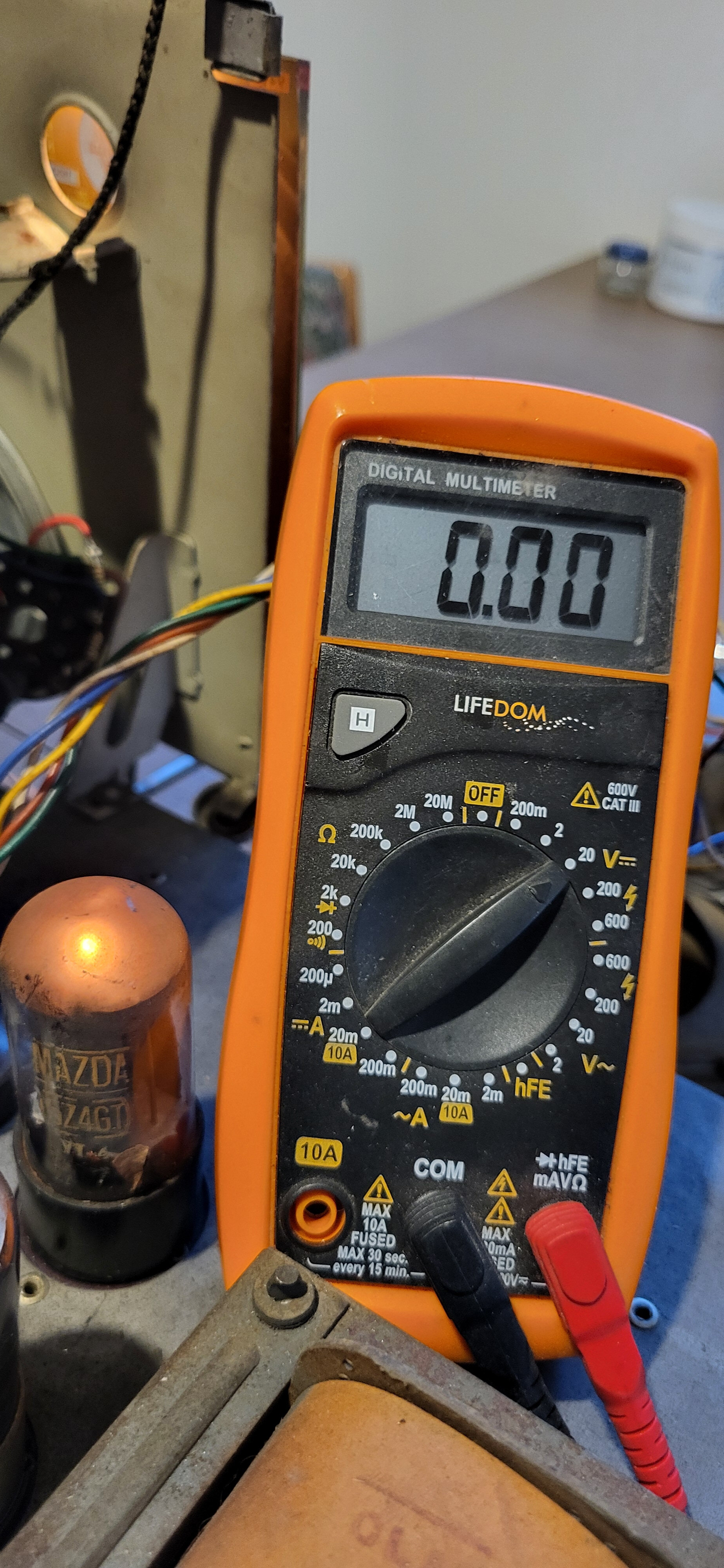

Je n’ai aucune valeurs sur les 3 mesures. C’est bien toujours en VA et multimetre sur 600?
relis mon message c’est en VDC pour la HT c’est du courant continu
Je n’ai toujours rien en VDC en position 600 VDC sur voltmètre
fait les meme mesure en connectant le fil moins du voltmetre au chassis du poste
Oui j’ai aussi essayé mais toujours pas de valeur

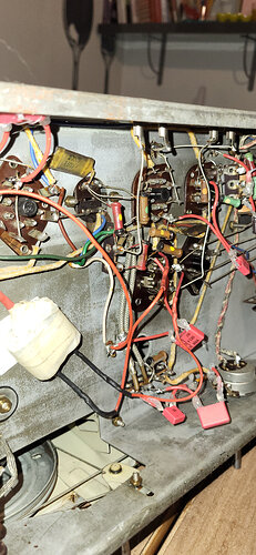

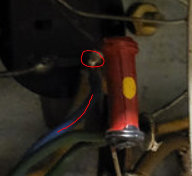

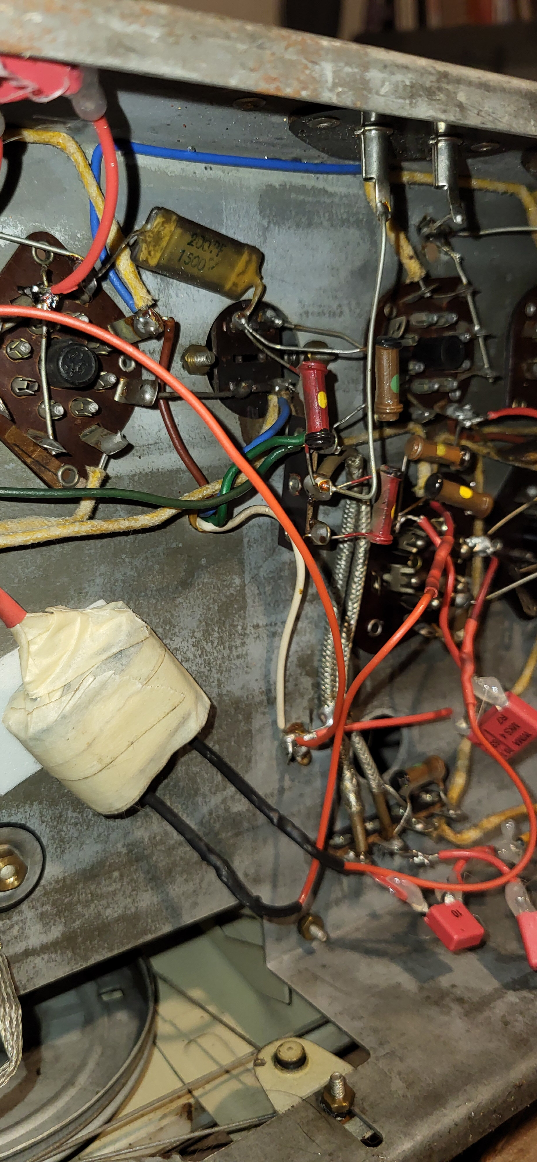

il y a un fil qui part des 2 resistances et de la cosse 5
il doit aller a la HT il est dessoudé ou coupe ou pas soudé au bon endroit
La cosse 5 c’est le fil bleu
et il va ou parce que sur la photo…cela manque un peu d’eclairage
je le devine vaguement la
